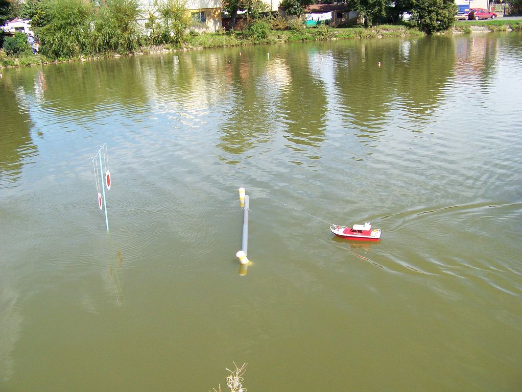

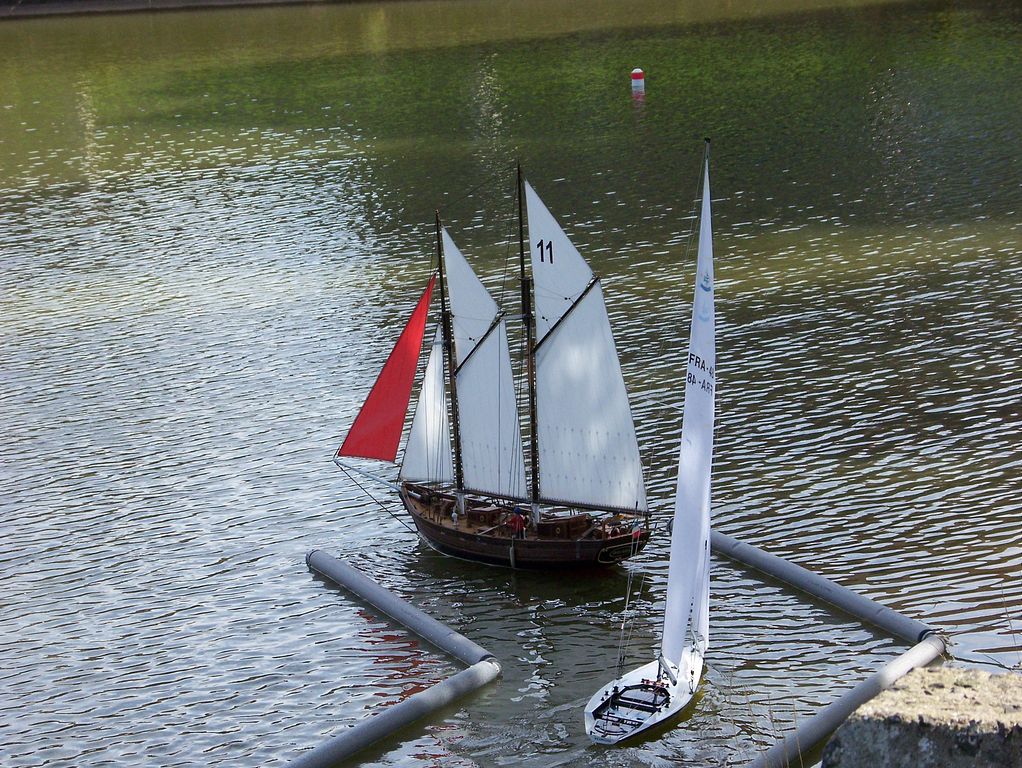

Modeláři z MK Lány a okolí nachystali vše, co v propozicích slibovali. Vodní plocha Židovského rybníka se na jeden den proměnila v kaskádu branek a jiných překážek, kterými proplouvaly snad všechny druhy modelů. Myslím, že nejobtížnější to měly modely plachetnic, které jsou přeci jen trochu více limitované aktuálními povětrnostními vlivy a nemůžou projet vše, co si člověk usmyslí. To by však na startu nesměli stát borci, kteří pravidelně jezdí soutěžní regaty maket plachetnic NSS. V podání Thalassy Karla Egrta a Seawindu Karla Zapletala pak nebyl problém projet dvakrát lomeným průplavem pro Tug Towing a zajet do přístavního doku. Zhruba metrové branky byly naprosto bezproblémové. Třetím, kdo se pokusil soutěžit, byl Bohumil Žák s plachetničkou Abbé Fária, která však v polovině prvního kola zaplula do houští.
Plachetnice objíždějí terčíky pro vodní děla a proplouvají lomeným kanálem.

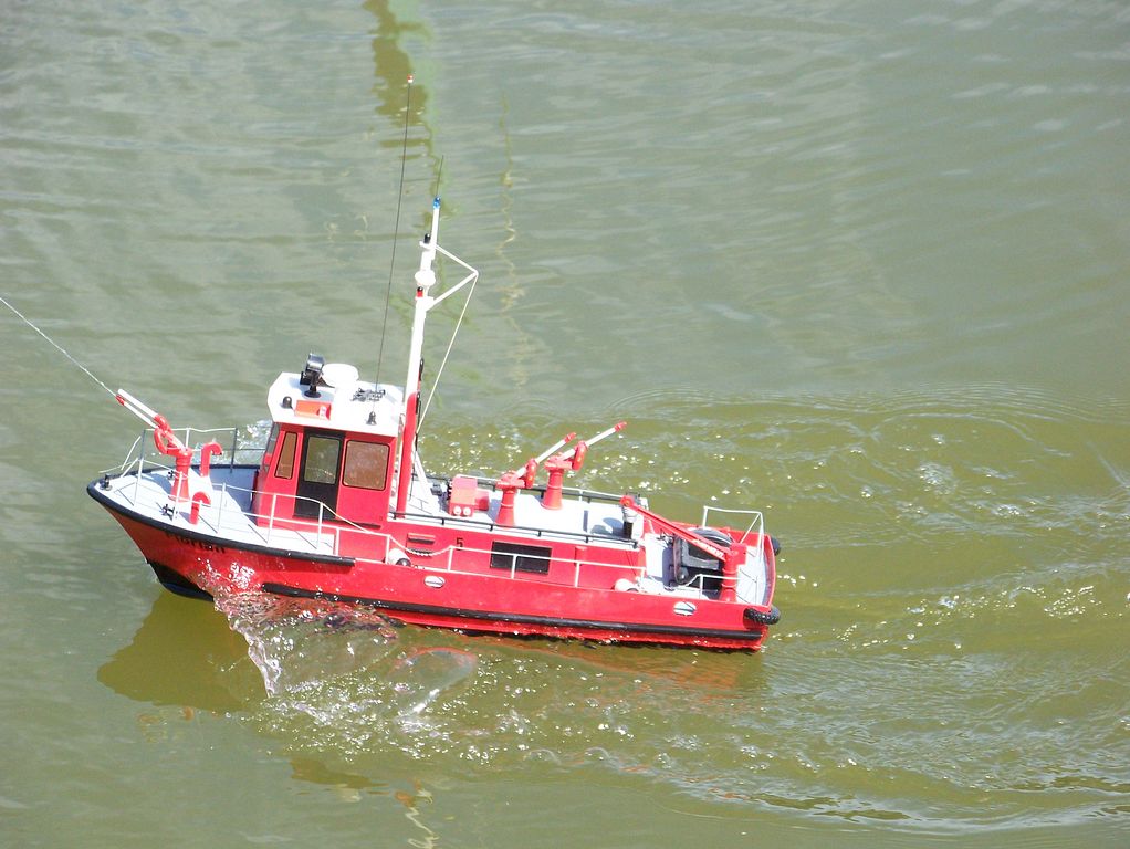

Konečně se dostávám ke slibované kategorii hasičských modelů. Dá se říci, že ani dlouhodobá propagace přílišnou účast v této kategorii nezajistila, když se na start postavili de facto titíž, co před rokem. Ze dvou modelů tak snadno vyhrál Zdeněk Synek s Floriánem, jenž byl při zásahu přesnější a rychlejší.
Trefit během jízdy vodním dělem jakoby hořící cíl vyžaduje šikovné ruce a dobré oči.
