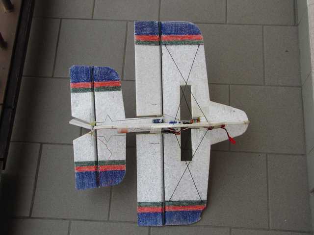

Při brouzdání internetem jsem narazil na zajímavé letadélko. Zaujalo mne natolik, že jsem se rozhodl si jej postavit. Je to takový model na vyblbnutí, musí se neustále řídit a není vhodný pro úplné začátečníky, ale pokud už trochu létáte, tak se do jeho stavby můžete klidně pustit a odměnou Vám bude zábava se zajímavým modelem. Inspiraci jsem našel na RCgroups.com. Další informace je možno načerpat například na českém fóru RC mania. Případně můžete prozkoumat internet a naleznete spoustu odkazů na tuto konstrukci a mnoho videí na Tvoji Trubce.

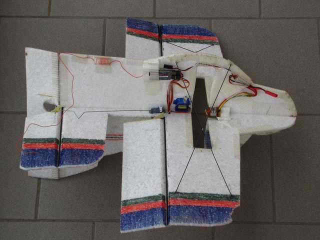

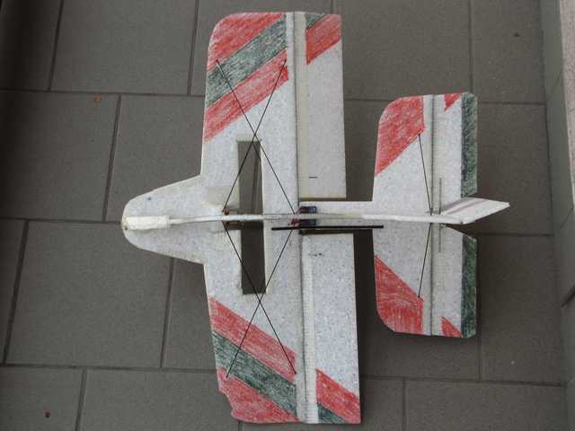

Postavil jsem variantu micro s rozpětím 500 mm. V podstatě podle popisu na fóru. Použil jsem EPP v síle 6 mm, jelikož se mi tenčí nepodařilo sehnat. To se taky odrazilo v konečné celkové váze 130 g, což je o 40 g více než u originálu, také i proto, že jsem nešetřil lepící páskou a místo nití použil uhlík.
Použité vybavení
  • Motor - TURNIGY C1822-2100 (pozor na unašeč - nepasuje vrtule, vrtuli je nutno vyvložkovat)
  • Vrtule - GWS EP7035
  • Regulátor - TURNIGY Plush 6A
  • Servo křidélek - HXT 500
  • Serva kormidel - S0361
  • Přijímač - CORONA RP4S1
  • Baterie - RHINO 360mAh 2S
Pokud někam budete lepit pásku, tak EPP potřete lepidlem STYROLEP a všechno přebytečné lepidlo stáhněte škrabkou či stěrkou. Stačí, když na EPP zůstane opravdu velmi tenká vrstvička, téměř nepatrné tloušťky. Na samotném EPP páska velmi nerada drží.

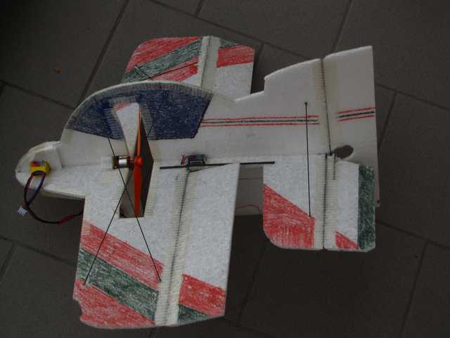

Nevýhodou modelu je, že soustavně praská a trhá se „trup“, hlavně kolem uchycení motoru, ale vše je rychle opravitelné a za 5 minut můžeme být opět ve vzduchu. Samozřejmě EPP je měkké, což vede také ke kroucení modelu. Po zimě létal nakloněný o cca 30 stupňů na jednu stranu a dlouhou dobu si nechtěl nechat vysvětlit, že to má být jinak. Až hrubá síla vše překroutila zpět. Všechny drobné nedostatky jsou vyváženy zábavou s takovýmto modelem a o to více, že byl stavěn s předpokladem krátkého života. Život mu lze úspěšně prodlužovat infuzí sekuďáku a bandáží lepicí pásky.
