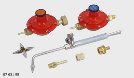

Existují také takzvané rovnotlaké svářecí soupravy pracující jak na plynu, tak na kyslíku s tlakem 0,1 baru. Plamen má teplotu nějakých 1800 °C (napadá mě, jestli by tady nešel použít kompresor místo lahve, ale neznám žádného vlastníka takovéto soupravy). Tu jsem viděl na za 5 až 6 tisíc (pistole + hořáky + redukční ventily - viz obrázek).

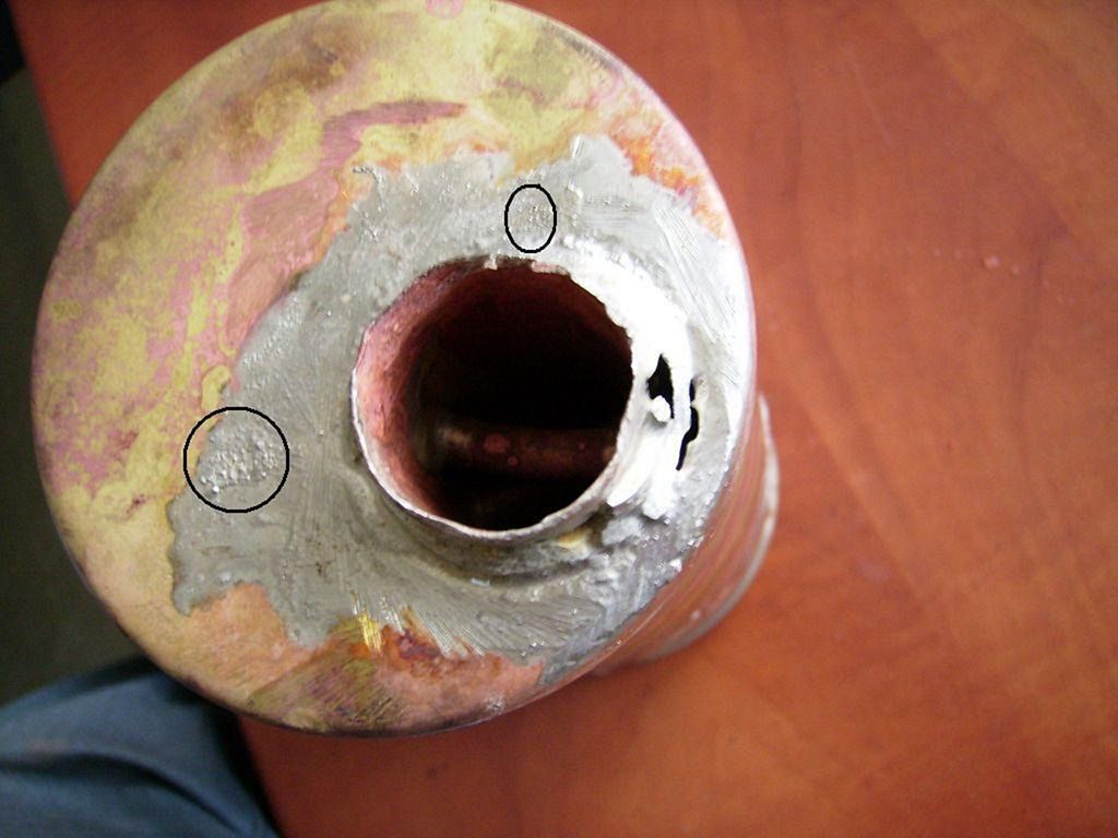

Na prvním místě tam jsou fosforové pájky, které slouží pro pájení mědi a některých jejích slitin bez tavidla (mosaz a bronz jen s tavidlem). Nelze je však použít na pájení železa a slitin niklu (nerez). Letované spoje by neměly přesáhnout pracovní teplotu 150 °C. Moc netečou, což může být u něčeho výhoda. Spoj se tváří jako měděný návar a jak to vypadá v praxi, předvedl nedávno Alexander Čimo - slušná prace! Hlavně jsou fosforové pájky to nejlevnější, co se dá ze stříbrných pájek pořídit. Nejedná-li se o pohledovou věc, směle do to toho.
Když seženete kadmiovou pájku, máte vyhráno - hodí se na většinu materiálů: měď, slitiny mědi, ocel, nikl a jeho slitiny. Je tu ideální poměr tavení, mechanických vlastností a slévatelnosti. Pracovní teplota by také neměla přesáhnout 150 °C.
Pájky s obsahem cínu mají výbornou slévatelnost, vysokou pevnost spoje a mají vyšší pracovní teplotu (200 °C). Mají však i nedostatky: Rámeček, letovaný touto pájkou, při rovnání rád praskne, když při letování spoj vytvoří schůdek nejde překlepat jako dřív a praskne. Když se vám spoj nepovede napoprvé a vy ho rozletujete, už nejde jako dřív pouhým ohřátím stávajícího spoj vrátit. Stříbro už tak dobře podruhé neteče a má konzistenci kaše. Někdy stačí přidat další trochu pájky, ale spíš to budete muset opilovat a letovat znovu. Je to, jako když to přeženete s teplotou, a stříbro se začne vařit. Pak jde do háje jeho pevnost a spoj vypadá jako na kotlíku pana Voráčka (zakroužkovaná oblast na obrázku). Možná to byla i příčina jeho problému s netěsností spoje - byl přepálením asi porézní.
