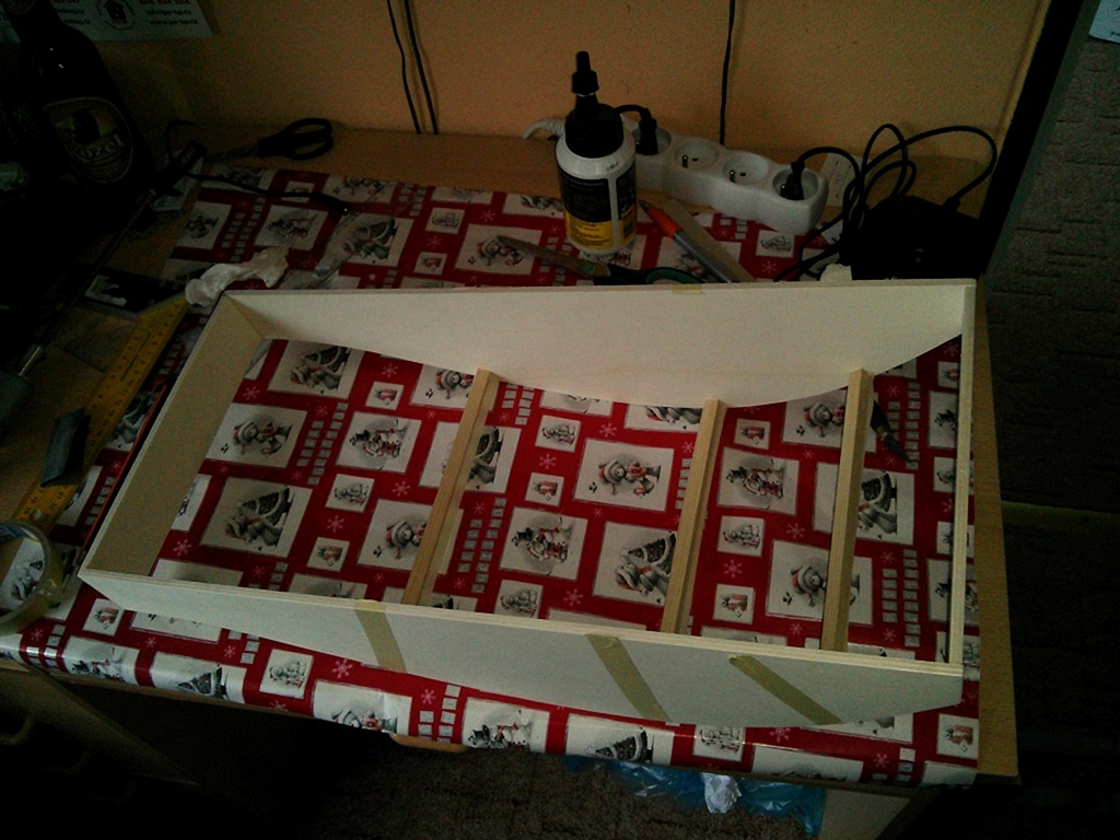

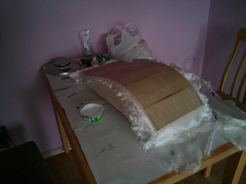

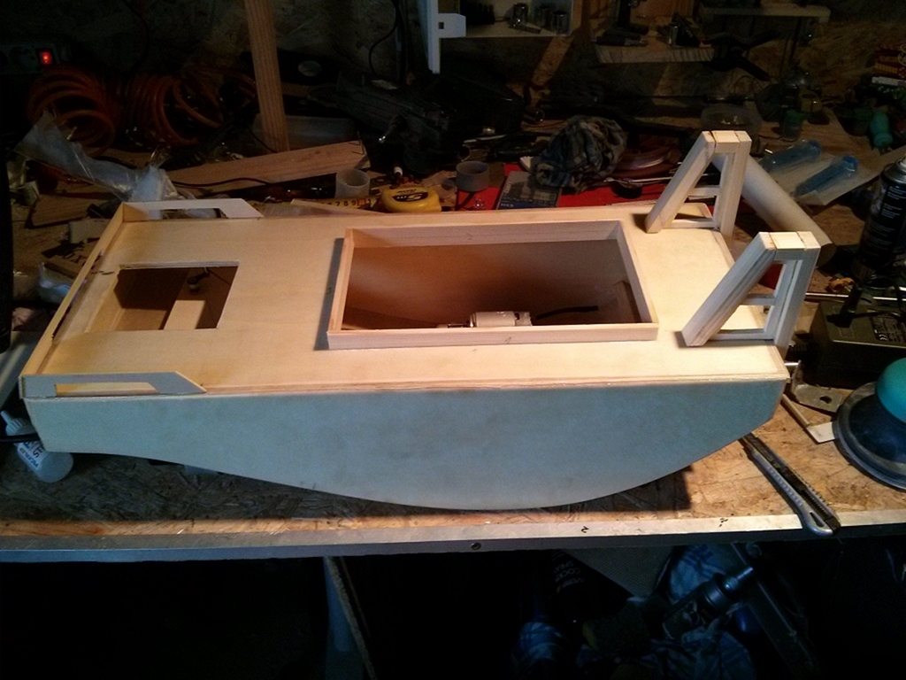

Dobrý den všem čtenářům MoNaKa,v tomto krátkém článku bych Vám rád popsal stavbu mého prvního Springera a vlastně mojí první lodi, která je stavěná tzv. od nuly. Proto, prosím, omluvte neduhy a nepřesnosti, přeci jen se pořád učím. Stavba začala stáhnutím plánků bočnic zde na MoNaKu. Rozhodl jsem si Springera trošku zvětšit. Trup je stavěn z 5mm překližky a dno z 0.8 mm a dále je vyztužené nosníky. Celý trup je olaminovaný 3x 140 g/m2 tkaninou, dále tmel, plnič, základová barva a nakonec matné akrylové barvy.

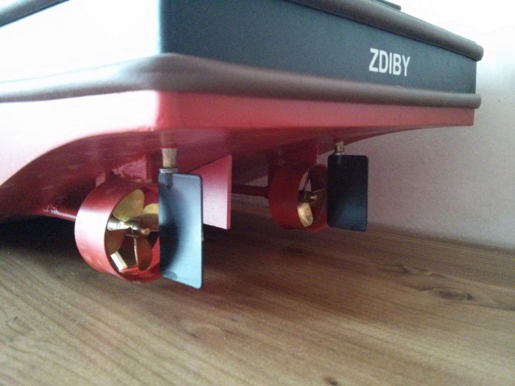

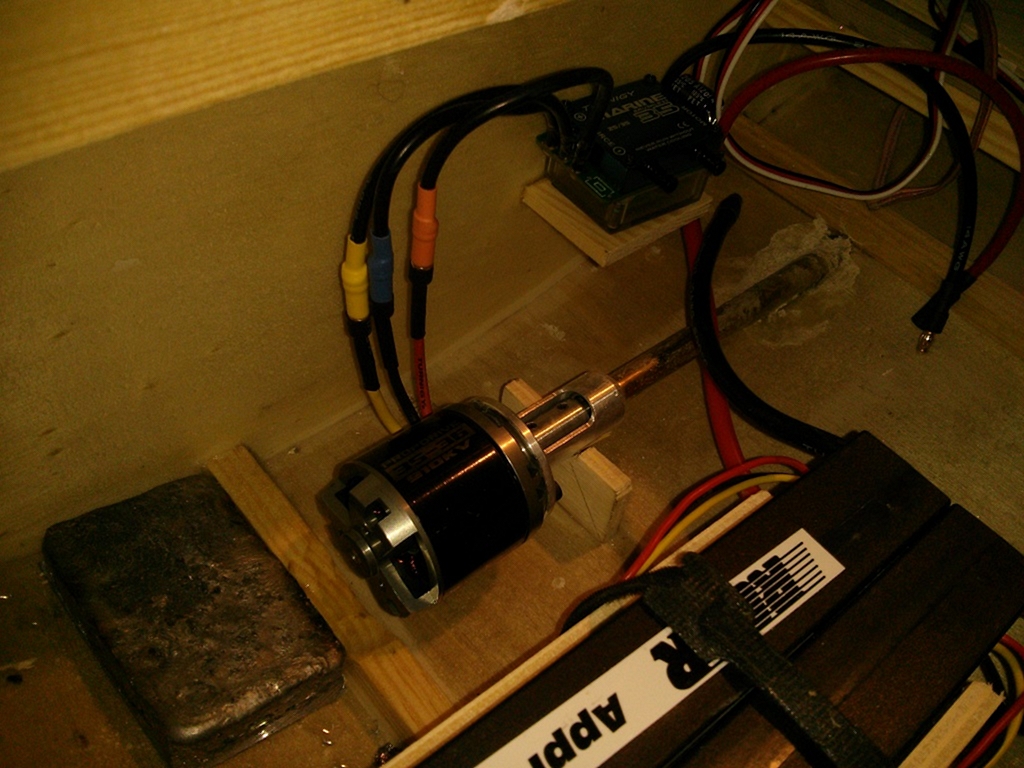

Na pohon jsem použil dvě hřídele MP Jet compact 600 M4 a kormidla od stejné firmy velikosti 50x35 mm umístěné za dýzy. Ty byly vyráběny trošku netradičně a to z novodurové odpadní roury 50 mm (vnitřní průměr 46 mm). Inspiroval jsem se návodem publikovaným v článcích. Oproti němu jsem ale využil rozšíření v části vstupu do spojky. Dále jsem upravil náběžnou a odtokovou hranu, takže mi vevnitř vznikl docela hezký profil křídla, tak jak to má uvnitř dýzy vypadat. Uvnitř dýz hrabou dva protiběžné šrouby Raboesch 4-list 45 mm a ty pohánějí dva motory NTM 35/36 910 kV 350W. Ty řídí dva regulátory Turnigy Marine 35A a těm dodávají energii 2x Lipol Turnigy 5Ah 7.2V hard case. K řízení jsem použil standardní šuplíkové servo Hitec. Pro chlazení jsem použil větrák z počítače, který bych řekl, že dostačuje. Při cestovní rychlosti se motory a regulátory ani neohřejí a při divoké jízdě mají 30 °C.

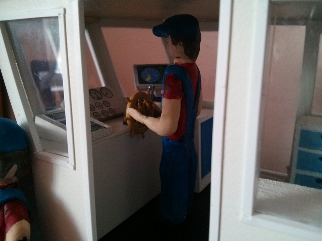

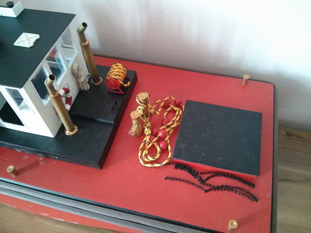

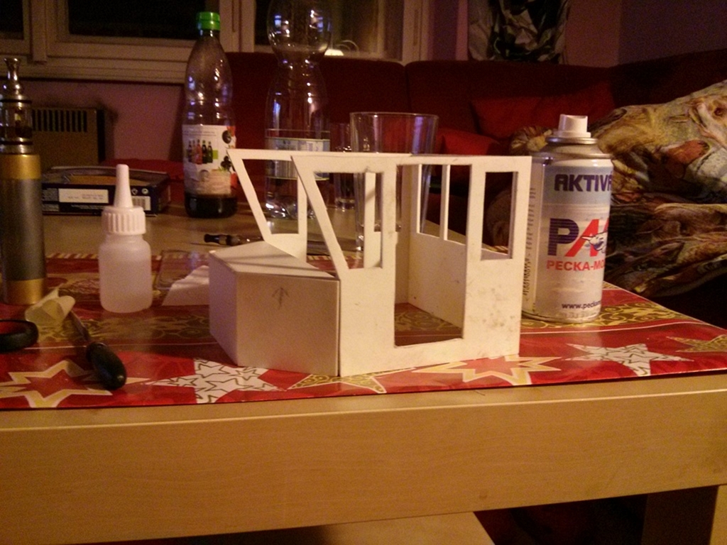

Uvázníky jsem vyráběl z mosazných trubek pájenými klasicky cínem. Nástavbu jsem vyrobil z reklamní tabulky na pseudopivo (rád jsem jí rozřezal) a okna jsou „zasklená“ plastem z obalů na CDčka. Přišel jsem na to, že nejlepší na vyřezávání je Dremel versa tip s hrotem termocut a podle ocelového pravítka jsem jednoduše, rychle a čistě „vypaloval“. Posádku mi vyrobila moje drahá snoubenka z modelíny Fimo a pak uvařila ve vodě. Chudáky.
Z důvodu větších rozměrů a použitých lipolek jsem musel hodně dovažovat, pomohlo mi olovo lité ze závaží na kola. Celkem je ho cca 4 kg.

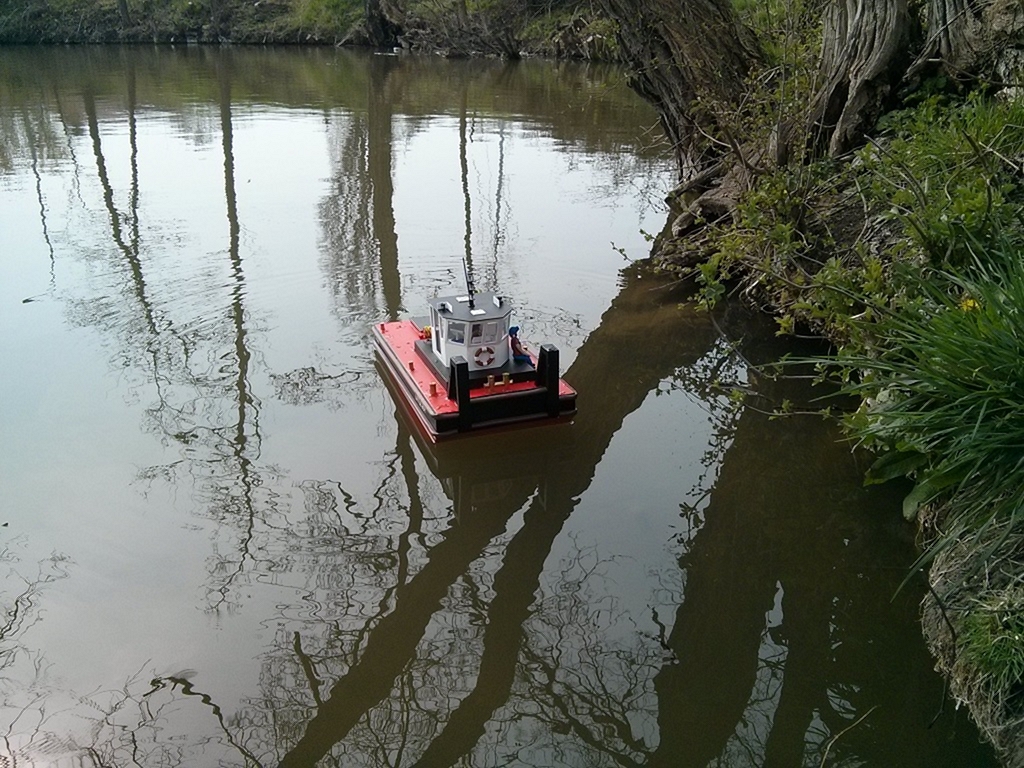

Springer plave rozvážně, reálně a plavba s ním mě baví. Měřil jsem orientačně tah na úvazu a řekl bych, že na Springera je vcelku slušný.
