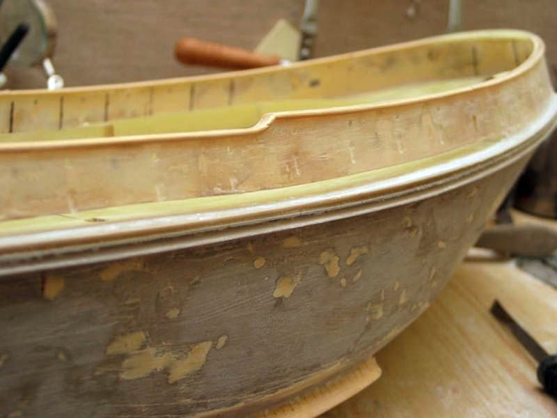

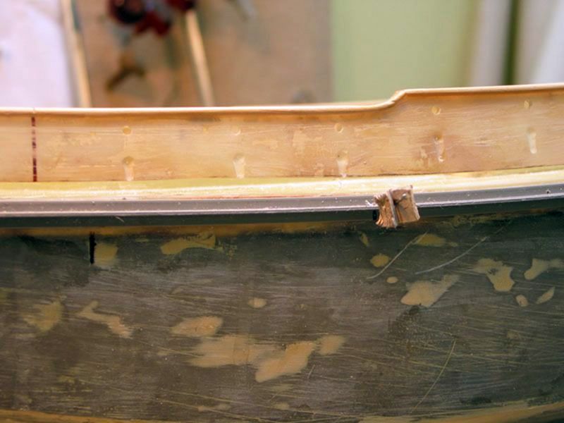

V minulém díle jsem skončil u vlepení paluby. Následovalo předvrtání děr pro řetězy, na kterých jsou pneumatiky + očka. Opět
jsem si udělal jednoduchý přípravek, který mě zajistil stejnou výšku otvorů i ok. Z vnějšku bortu jsem pak vyfrézoval otvor pro zajištění oka. Pokračoval jsem následně lemováním
bortu. Použil jsem bambusové špejle z rolet. Pomocí přípravku jsem je obrousil tak, abych dostal nosník o půlkulatém profilu. Ten jsem pak nalepil okolo bortu. Probrousil jsem otvory

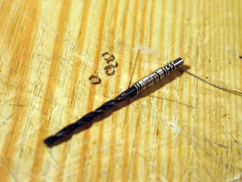

průvlaků. Lemovací kroužky jsem zhotovil z drátu, který jsem omotal okolo vrtáku a nastříhal kleštičkami. Kroužky jsem pak spájel a začistil. Dobře posloužila pájecí tekutina. Očka
jsem vyráběl obdobným způsobem. Hotové díly jsem nalepil na své místo, kam patří. K lepení lemovacích kroužků jsem použil sekundové lepidlo a k zajištění oček Alteco 30
min.Vše by mělo být zřejmé z fotek.

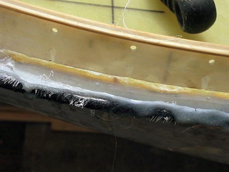

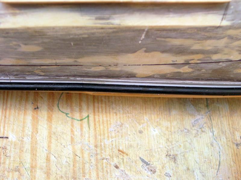

Dalším krokem bylo obroušení trupu a příprava otěrových lišt. Vzhledem k tomu, že model je určen pro TT tak jsem se rozhodl, že budou funkční. Hledal jsem
nějaký gumový profil, který bych použil na otěrovou lištu a pořád nic. Nakonec se na mě usmálo štěstí. Našel jsem gumovou lemovku na plechy o požadovaném průměru,
co jsem kdysi zakoupit na tuningové úpravy PC. V Baumarktu jsem zakoupil T-profil – tuším že z PVC. Teď už nezbývalo nic jiného, než lištu přilepit epoxydem k trupu na požadované místo. Pojistil jsem ji
špendlíkama , aby od trupu neodpadla a držela na svém místě (otvory pro špendlík jsem vyvrtal těsnější nejen v profilu, ale i v trupu). Po vytvrzení epoxydu jsem gumový profil namazal
vazelínou a umístil na T-profil. Připravil jsem si 1200ku a pásky tkaniny - 35 g. Gumový profil jsem potřel epoxydem a přiložil tkaninu. Opět potřel epoxydem, tím sem ovšem moc
nešetřil, aby nechybělo. Po vytvrzení jsem výsledek obrousil a gumový profil opatrně vyjmul. Celek jsem obrousil do požadovaného tvaru. Dalším krokem bylo zhotovení předního

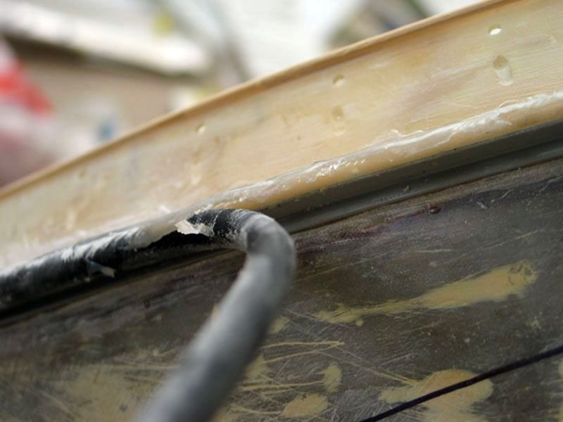

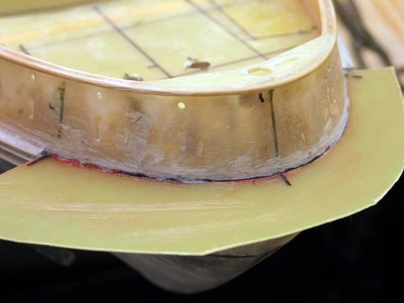

nárazníku. Po delší době se mě podařilo narazit na prodejnu, kde jsem zakoupil gumovou hadici o požadovaných rozměrech. Samotný postup, už nebyl tak náročný. Pomocí svého
přípravku, který jsem představil v prvním díle jsem obkreslil přední část trupu, vystřihl vzorek z papíru a zkontroloval zda sedí. Následně přenesl na
laminát, vyřízl a přilepil vteřiňákem na požadované místo. Opět namazal vazelínou, nanesl epoxyd, tkaninu a opět epoxyd. Nechal vytvrdit obrousil a laminát odlomil.
Mezitím jsem si zhotovil lože pro gumové hadičky. Namazal vazelínou hliníkovou tyčku, nanesl epoxyd, omotal tkaninou a opět nanesl epoxyd, nechal vytvrdit. Po
vytvrzení obrousil, sejmul z tyčky pomocí kombinačních kleští cca po 12 hod. Rozřízl a vlepil na požadované místo. Ze spodu jsem přilepil laminátové destičky, které jistí
gumové hadice, nárazníku.

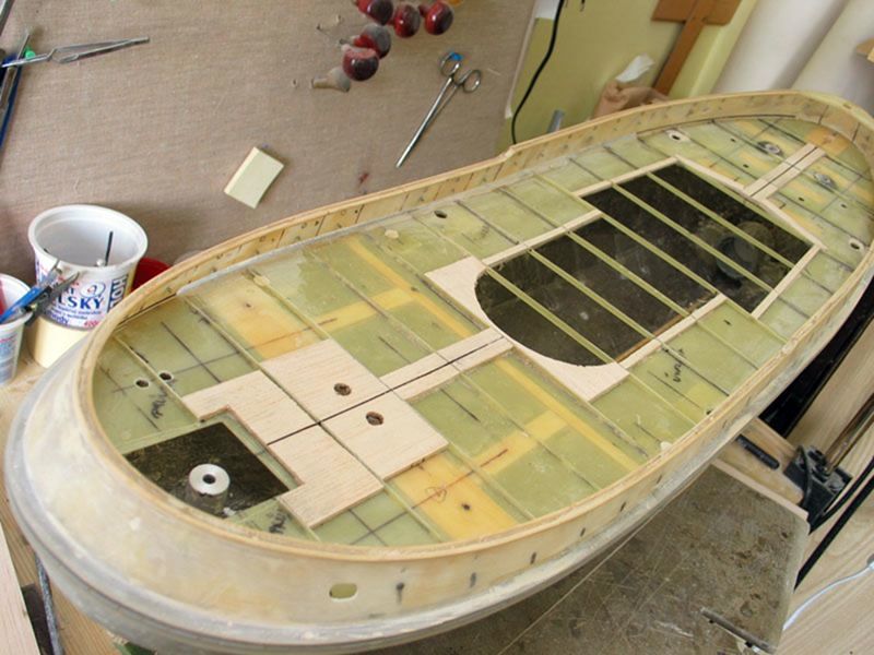

Další v pořadí bylo dokončení paluby. Vyřezal jsem žebra z laminátu 1 mm, které jsem nalepil na palubu. Otvory jsem olemoval balzovými destičkami, ty jsem
potom impregnoval epoxydem. Doprostřed jsem vlepil další, aby se měli desky kde spojit a nepropadaly se.

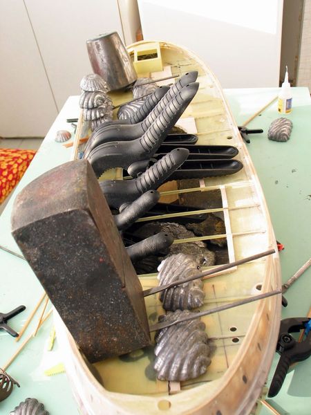

Z uschované šablony jsem si vytvořil novou dvoudílnou, dělenou podél. Důvod je ten, abych mohl vytvarovat palubu jak v příčném tak i podélném směru. Po přesném zhotovení
šablony jsem tvar přenesl na laminátovou desku 0,7 mm. Tvar jsem vystřihl nůžkami a dopiloval. Počítal jsem i z otvorem pro vlepení domečku v kterém je ukryt mechanizmus kormidla, jak u
modelu tak skutečné lodi. Vše jsem ještě jednou vyzkoušel. Nejprve jsem vlepil jednu polovinu paluby. K této činnosti mě propůjčila další pár rukou moje skvělá ženuška. Namíchal jsem 30
min Altecoa. To jsem nanesl na laminát do okrajů a okolo balzových prkének. Žebra včetně balzových prkének jsem potřel hustým sekundovým lepidlem
Pelikán a palubu vlepil. Nejprve jsem využil svorek a prstů k zajištění vteřiňáku. Po 2 minutách, kdy zaschl a spolehlivě držel jsem dořešil spoje lepené altecem opět pomocí svorek a zátěží. Druhý den jsem
pokračoval s druhou polovinou paluby. Na závěr jsem vlepil opět pomocí Alteca domeček kormidla. Probrousil jsem otvory pro úvazníky. Dobře
posloužila malá LED baterka, kterou jsem zevnitř otvory prosvítil. Malým vrtákem předvrtal a pak dobrousil pilníkem. Nerovnosti jsem vytmelil dvousložkovým polyesterovým
tmelem. Naznačil jsem pomocí rýh vnější tvar vstupního otvoru v bortu.
