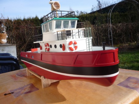

Remorkér Monako I. je jednoduchý model určený pro lehký Tug Towing. Jedná se o volnou konstrukci podle skutečné předlohy remorkéru Al Khubar. Model se vyznačuje jednoduchou, levnou a variabilní stavbou, bez zvláštních nároků na vybavení a materiály. Přitom je zachována jeho plná funkčnost a umožňuje zájemcům o Tug Towing jednoduchý start v této disciplíně.
Základní parametry modelu
| Trup | délka: 60-65cm, šířka: 15-16cm |
| Nástavba | snímatelná, dělená |
| Motor | 1xSPEED 400, 7.2V |
| Převodovka | bez nebo doporučená: Admiral Shop |
| Lodní šroub | doporučený:1x Modela 3 listy, pr. 30mm |
| Kormidlo | 1x peruť nebo otočná dýza |
| Potřebné RC vybavení | 1xpřijímač, 1xregulátor, 1xservo |
| Napájení | 1xgel.Pb 6V nebo 1x7,2V NiCD |
| Výtlak | cca 2kg |
