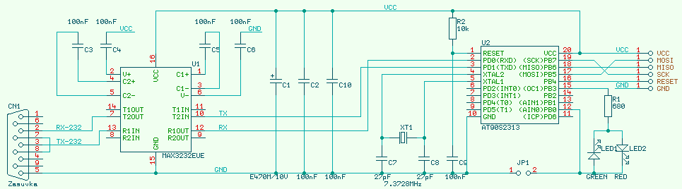

Schéma

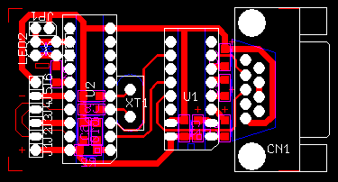

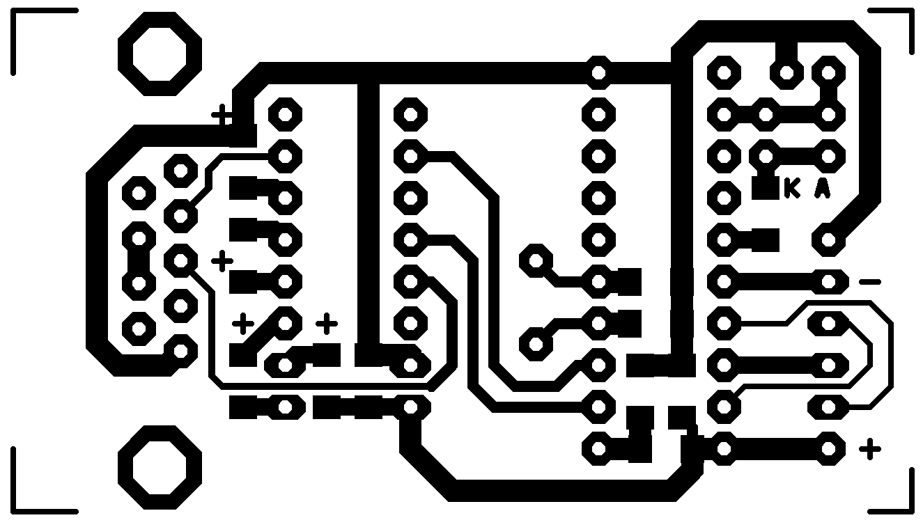

Pro stavbu potřebujme plošný spoj. Plošný spoj jsem kreslil v programu Formica.
Program je ve verzi pro 40 součástek ke stažení na
www.formica.cz.

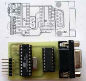

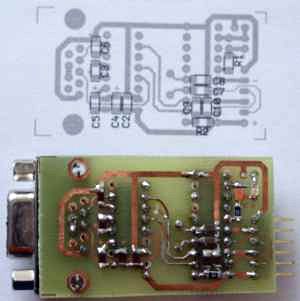

Pokud vám chybí na fotkách LEDky, tak ty jsou ze šuplíkových zásob v provedení
SMD ze strany spojů. Plošňák na fotce je trochu jiný než v předloze, předloha má

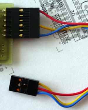

již opravenou chybu. Jěště potřebujete vyrobit káblik na propojení mezi
přijímačem a měřičem, snad Vám pro jeho výrobu bude stačit fotka.
Zde jsou ke stažení jak originální soubory do fomiky tak i vygenerované soubory
pro jiné programy.
Součástky
Součástky jsou použity smíšené, něco klasika něco SMD, tak jak mi to pasovalo a
něco bylo i v šuplíku. Součástky jsou vypsány z katalogu GM, ale samozřejmě se
dají koupit i jinde. Jako převodník na 232 můžete použít jakýkoliv, téměř.
Krystal je v nízkém pouzdře.
Seznam součástek, jak jej generuje Formica.
Reference Pcs Part Name Value Package Comment
C1 ... 1 x E470M/10V CR63
C2, C3, C4, C5,
C6, C9, C10 ... 7 x C 100nF 1206
C7, C8 ... 2 x C 27pF 1206
CN1 ... 1 x D-SUB 9-F-S Zasuvka CAN9FS
J1, J2, J3, J4,
J5, J6, JP1 ... 8 x J1.1M S1G10
LED1 ... 1 x LED GREEN-R3mm LEDC
LED2 ... 1 x LED RED-R3mm LEDC
R1 ... 1 x R 680 1206
R2 ... 1 x R 10k 1206
U1 ... 1 x HIN232CP DIP16
U2 ... 1 x AT90S2313 DIP20
XT1 ... 1 x XTAL 7.3728MHz XHC18V
Software
SW nahrajete do brouka a ješte je nutno nastavit konfigurační bity pro externí
krystal. CKSEL=1111, SUT=11.

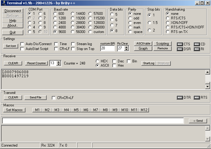

Jak se vlasně odečtou změřené údaje, když to heblo nemá diplej? Musíte připojit
k počítači přes COM, spustit terminálový program a ten nastavit na 9600 Bd, 8
bit, 1 stop. Naměřené hodnoty jsou odesílány cca 2 x za sekundu. Je vždy
odesílán čas trvání nízké úrovně a čas vysoké úrovně. V terminálu se zobrazuje
každý na novém řádku, na začátku je L a H podle úrovně. Pak následuje číslo,
které údává změřený čas v nanosekundách. Pro praktické použití je třeba si
poslední tři čísla odmyslet. Takže následující údaj.
L0007906143
H0001497083
Představuje impuls, který trvá 1.497 ms ve vysoké úrovni a 7.9 ms v nízké
úrovni.
