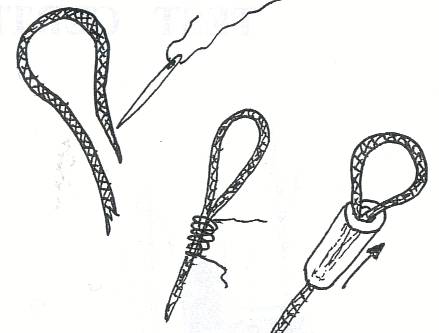

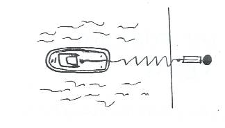

Na konci tažného lana vytvoříme smyčku (oko) cca 50 mm dlouhou. V tomto případě jsou uzly nepřijatelné a oplétané lanko se nehodí pro zaplétání. Proto navrhujeme následující postup. V délce asi 25 mm šikmo seřízněte konec lana. Seříznutý konec lana přišijte nebo přilepte vteřinovým lepidlem k lanu. Tím vytvoříte smyčku. Spoj omotejte nití a omotávku lehce potřete vteřinovým lepidlem. Na zajištštění oka na lanu lze použít kousek plastikové trubičky - viz obrázek.

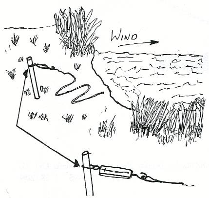

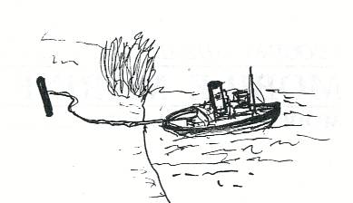

Pro další postup je nejlepší, aby vítr vál do zad. Pro zajištění bezpečného kotevního místa zatlučte ocelový kolík do země cca 1/2 m od linie břehu. Kolík se NESMÍ kývat. Přesvědčte se, že tažné lano vede volně k vodě a že nehrozí zachycení o jakékoliv překážky. POZNÁMKA: Pokud použití kolíku není vhodné, je nutné najít jiný kotvící bod. Pokud není kroužek mincíře v přímém kontaktu s kotevním kolíkem, mohou být odečtené hodnoty tahu zatíženy chybou.

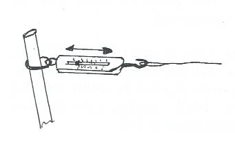

Za větru je nutno zajistit, aby vítr vanul do zad. Připojte lanko k mincíři a zajistěte jej. Zkontrolujte, zda lanko nebude nikde zachytávat za překážky, připojte jeho volný konec k remorkéru a zajistěte jej.

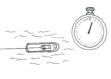

Pomalu plujte remorkérem vpřed na plnou délku lanka. Spojnici kolík - remorkér udržujte kolmo ke břehu.
Plujte s remorkérem na plný výkon vřed. Ve chvíli, kdy je lanko dostatečně napjaté, zapněte stopky. Po celou dobu měření musí být udržován plný výkon remorkéru a „vlečná sestava“ musí být držena pokud možno v přímce.
Zpočátku se mohou objevit chybné odečty s odchylkami dolů i nahoru, což je v této fázi normální. Nicméně po cca t5ech minutách se údaje na mincíři ustálí a s pomocí níže uvedené tabulky lze získat hodnověrné výsledky.

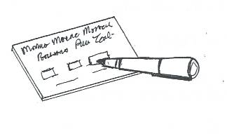

Zaznamenejte „tah“ odečtený na mincíři v průběhu měření dle výše uvedené tabulky a vyplňte Certifikát.
