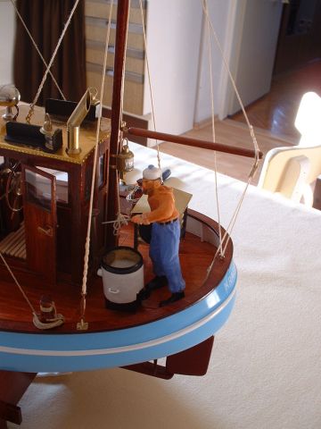

Jako názorný příklad nám poslouží námořník opravující plachtu na lodi Krabe TON (měřítko 1:25).

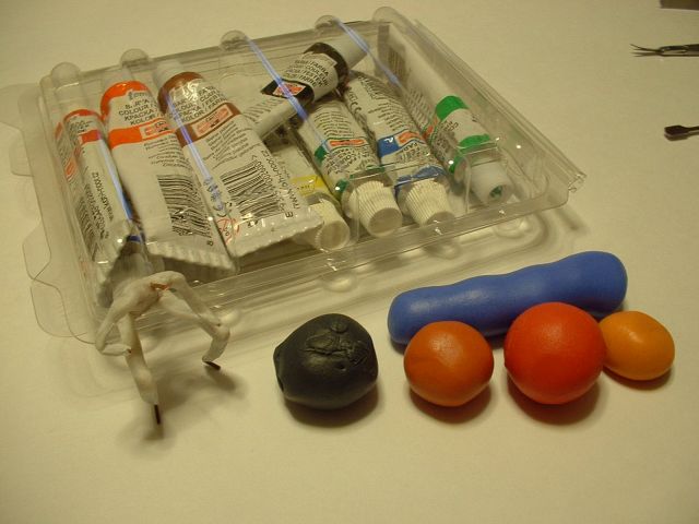

1. Začínáme

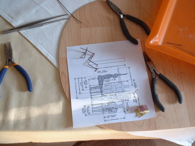

Z materiálů budeme potřebovat měděný drát, modurit (lépe starší, který se tak moc nepatlá), temperové
barvy k probarvení moduritu a vaše oblíbené barvy pro konečnou povrchovou úpravu (třeba Agamy). Z
nářadí různé kleštičky, páječku, cín... Prostě klasika co doma stejně dávno máte. Pokud nemáte lidské proporce v oku,
zapátrejte ještě na internetu po nějakém obrázku, který si potom vytiskněte ve správném měřítku. Umožní vám to se lépe trefit
do postavy námořníka a nevyjde vám z něj tak snadno proporční zrůdička. Jedna taková kresba je použita jako podklad na
prvním obrázku a pochází z nějakých amerických norem.
Obrázek figurky - předloha

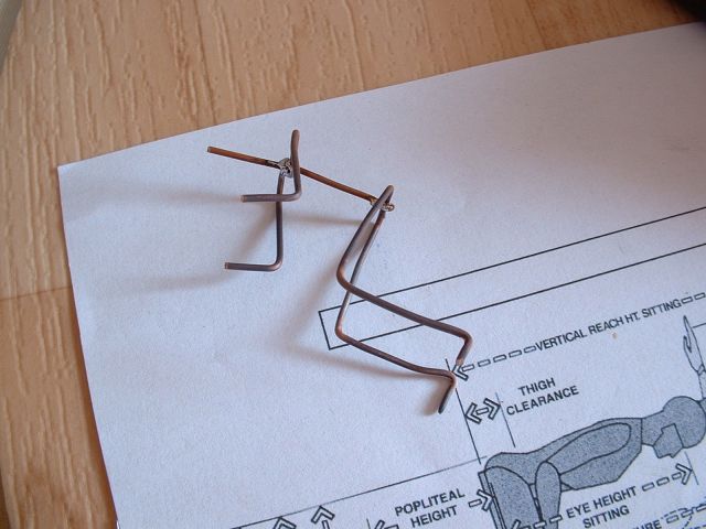

2. Kostra
Aby se figurka dobře vyráběla, držela pohromadě a nutila nás dodržovat správné proporce, vyrobíme jí kostru z
měděného drátu.
Drát koupíme v nějakém „Elektru“, stáhneme z něj bužírku a protože je z výroby vlivem tváření za studena zpevněný,
vyžíháme jej. Žíháme tak, že jej zahřejeme do červeného žáru a necháme schládnout. Je pak měkký a dobře se tvaruje.
Po vyžíhání jej ještě očistíme od opalů jemným skelným papírem, bude se pak dobře pájet. Kostru naohýbáme do požadovaného
tvaru a řídíme se přitom jejím požadovaným postojem (nebojme se třeba i zapózovat před zrcadlem). Spoje propájíme.

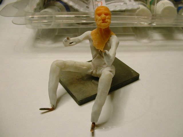

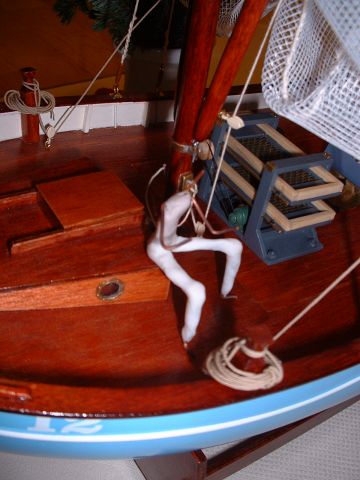

3. Maso
Nyní je čas obalit kostru masem. Je to proto, že při následném „oblékání“ nemusíme používat velkou hmotu
materiálu, který by pak praskal a taky proto, že pokud tvarujeme materiál pouze na drátěné kostře, neustále se do něj
zamačkává a ...dělá neplechu. I když na tom zatím moc nezáleží, snažte se dát figurce správné proporce. Jako nářadí
se osvědčily různé špachtličky z manikůry, které se při práci zvlhčují vodou, aby se nelepily (...dobře, kecám, strčím je do pusy
a olíznu).
Ověříme, zda-li figurka pasuje na zamýšlené místo, případně ji přiohneme a dotvarujeme. Teď to jde ještě snadno, potom je to
již obtížnější.

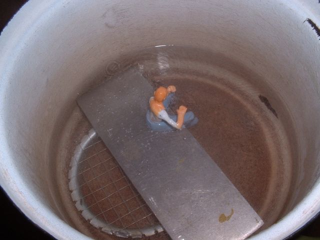

Pokud máte hotovo, šup s tím na 10 až 15 minut do vroucí vody. Modurit se dá také péct, ale moc zkušeností s tím
nemám. Kdysi jsem takto pekl čínského draka, který se mi nechtěl vejít do hrnce a musel jsem mu podkládat tenká křídla, která
se teplem prohýbala. A taky to trochu smrdí.
Než se nám figuráček uvaří, připravíme si barevný Modurit. Původně jsem sice vše vyráběl z bílého, ale pokud někde
oprýskne barva, nebo se nedostanete štětcem do všech záhybů (např. kolem krku) nevypadá to pěkně. Modurit obarvíme tak,
že do mističky dobře prohněteného materiálu vytlačíme temperovou barvu a mističku uzavřeme. Pak ji v dlaních zválíme
do delší tyčky, tu přehneme a opět válíme a opět přehneme... až je materiál stejnorodě probarven. Pokud budete šikovní, ani se
moc nezamažete.
4. Hlava
Tady začíná jít do tuhého. Ze začátku budeme asi mnohokrát předělávat. Dobrým nářadím je konec štětce, kterým se
dá válením ledacos vytvarovat. Pokud si netroufáte na uši, nebo se vám nedaří zformovat tvar hlavy, použijte fintu a nasaďte
dotyčnému kulicha, nebo z něj udělejte máničku. Kus tváře se dá skrýt do vousů. A opět vaříme, abychom již hotovou
práci nezvrtali.

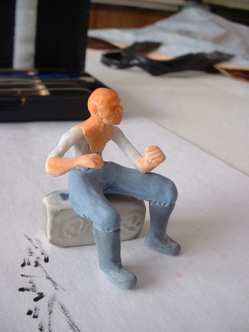

5. Ruce, nohy, boty
Protože se mi fotky zrovna nezdařily a navíc na nich nebylo nic objevného, dovolil jsem si shrnout další fáze do jednoho bodu.
Pokud máme obavy, že si neporádíme s prsty, strčíme je do rukavic nebo do kapsy, případně je zamaskujeme (jako v tomto
případě) opravovanou sítí.
Protože námořník sedí na rovné ploše, posadil jsem si jej na kovovou destičku na hranu stolu a vytvaroval mu kalhoty.
Na stejné destičce jsem jej i posadil do horké vody.

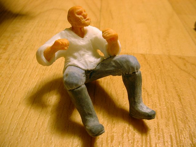

6. Halena
Protože tričko má obepímat svaly a na ty si netroufnu, oblékl jsem námořníka do volné haleny, kde různé faldy
zakryjí nedokonalosti. A opět vaříme...

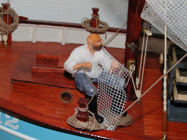

7. Na palubě
Usadíme námořníka na místo, skalpelem začistíme otřepy, dobrousíme botky aby pěkně sedly k palubě a pod. Při údržbě lodi je
lepší, pokud jsou drobnosti na palubě odnímatelné, proto má námořník v zadečku tyčku, která pasuje do dutinky
zalepené ve stropě kajuty. V případě potřeby tak lze námořníka sejmout.
8. Finišujeme
Už chybí jen malinko. Dokolorujeme to, co jest potřeba. V tomto případě vousy, oči, tváře a boty. Případně polomatným
lakem oživíme barvu na kalhotách. Doplníme chybějící drobnosti (nůž, fajfku, olejničku a pod.), které nám při troše
dovednosti zamaskují nějakou nedokonalost. Zde třeba levá noha nedosedala přesně k palubě, tedy jsem ji podložil klubkem
lana.
