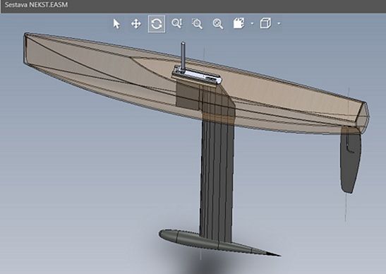

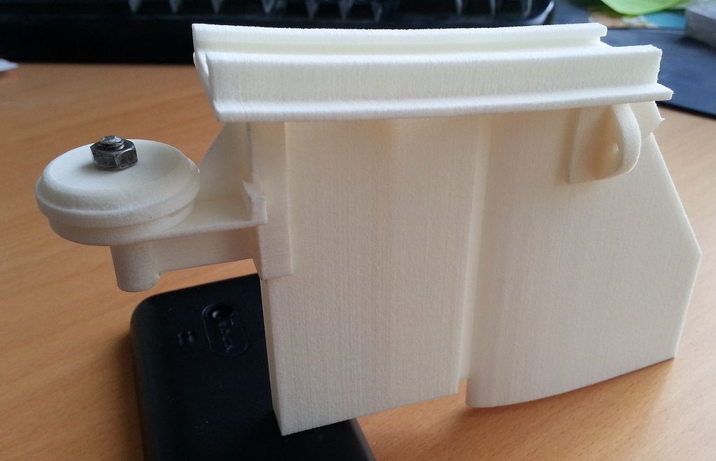

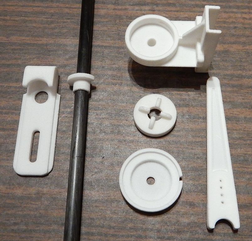

Naše rešerše RG-65 na internetu vyústila ve výběr typu NeKst Round. Pustili jsme se do stavby dvou prototypů. Velké pochopení jsme našli u Karla Hackera, majitele modelářské firmy Hacker v Řevničově, jemu patří velké poděkování za podporu a toleranci při vývoji a stavbě uvedených prototypů i následných staveb. No a protože zmíněná firma disponuje i technologií rapid prototypingu, tak jsme některé prvky nechali „upéct”, je ale třeba říci, že by šlo využít jako náhradní technologii například laminování. Veškeré projektování zajistil Jan Hyk, který v programu SolidVision doslova kouzlil ve 3D

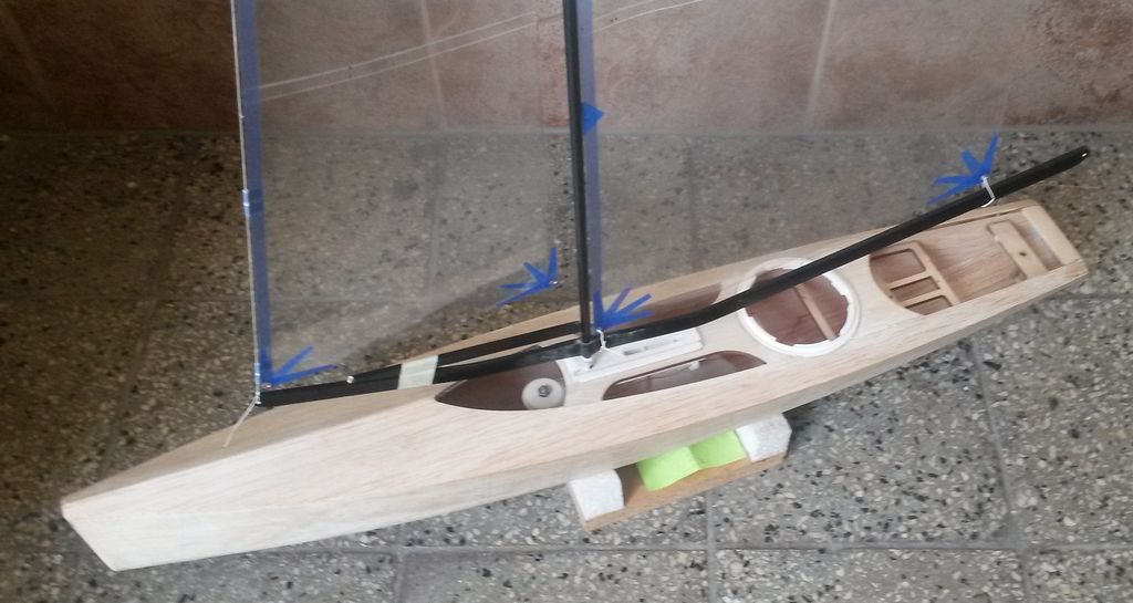

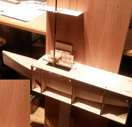

Vlastní stavba je poměrně jednoduchá, kostra z překližkových 3mm žeber stavěná dnem nahoru na desce. Boky tvoří pláty 3mm balzy, půlkruhové dno je plaňkované opět z balzových lišt tl. 3 mm. Před laminováním trup přebrousím a tmelím měkkým tmelem na balzu nebo sádrokarton. Omlouvám se za absenci fotografií ze stavby, mám až finální trup. Ale v další části se polepším… Následuje olaminování dvěma vrstvami tkaniny 80 g/m2. Kdo by chtěl ušetřit nějaký gram váhy, tak může balzu nejprve nalakovat, nasákne potom méně pryskyřice. Po vytvrzení je možné laminát oříznout a loď sundat z desky. Kdo šetří váhu (a to jsme všichni

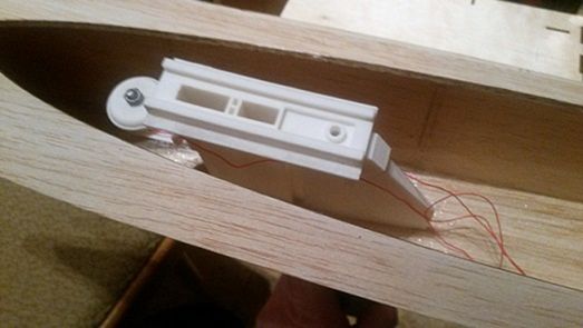

), z lodi opatrně vyřízne překližková žebra, u žebra č. 3 ponecháme vrchní část rozpírající boky, nebo použijeme rozpěrku z nosníku. Potom trup impregnujeme zevnitř, například rozetřením laminovací pryskyřice štětcem. Nyní je čas na přípravu středového pouzdra na kýl a stěžeň, v našem případě i s kladkou otěže plachet. Tady je možné mimo námi zvolený postup použít technologii laminování, nebo přizpůsobit konstrukci dostupným a zažitým technologiím. Je samozřejmé, že v tuto chvíli musíme mít jasno o tvaru kýlu – nejlépe jej již mít k dispozici a také mít jasno o průměru stěžně a jeho uložení (někdo např. používá kuličková ložiska). Ve dnu trupu prořízneme otvor na průchod kýlu a středovou sestavu pečlivě ustavíme do osy lodi a kolmo. Pravděpodobně použijeme nějaký přípravek, který zajistí správnou geometrii uložení kýlu a stěžně. Do trupu také vložíme desku, do které jsou upevněna serva plachet a kormidla – po zalepení paluby už nebude prostor přístupný. Také provrtáme prostup pro pouzdro hřídele kormidla, v našem případě je to mosazná trubička. Trup potom uzavřeme palubou vyříznutou z 3mm balzy, zespodu impregnovanou, otvory by nám měly umožnit takový přístup, aby bylo možné např. vyměnit servo plachet. Paluba je přilepena i k centrálnímu pouzdru tak, aby pouzdro fixovalo dno i paluba, proto není od věci znovu zkontrolovat správnou geometrii pouzdra zasazením kýlu a trubky stěžně. Přístup do podpalubí je možné řešit jako přelepovací, ale není to příliš komfortní. Proto se používají různá plastová víčka vhodného průměru, konkrétní řešení je na možnostech každého modeláře. Protikus v palubě musí být dimenzován na manipulaci – například zatlačení víčka. My jsme použili zakázkově vyrobená (upečená) víčka s bajonetovým uzávěrem a těsněním „o” kroužkem. Výstup pro otěž je z ohnuté trubičky průměru 3 mm, její hrany je třeba zabrousit, aby se zde otěž neodírala. Zvnějšku je na konci trubičky osazení z plastu.
Palubu přelaminujeme alespoň jednou vrstvou skelné tkaniny. Následuje povrchová úprava, tedy tmelení, broušení, plnič, základ a barva. Napíše se to snadno, ale kdo to někdy dělal, ten si představí objem potřebné práce. Tím je vlastní trup v podstatě hotový, ještě zbývá z gumy tl. 5 mm vyříznout a nalepit nárazník na příď.

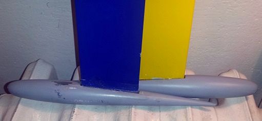

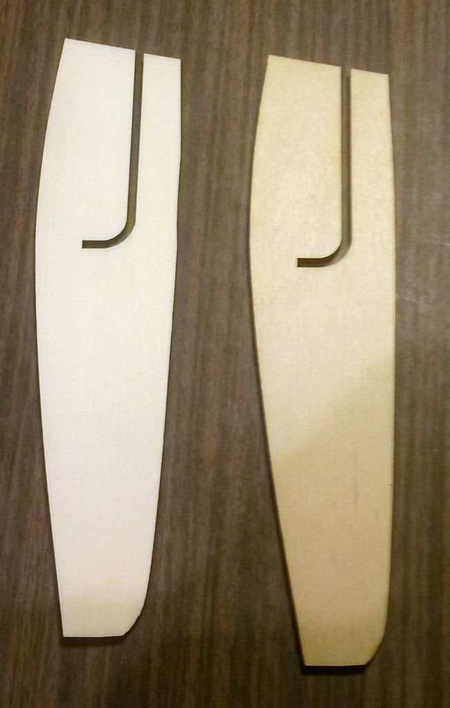

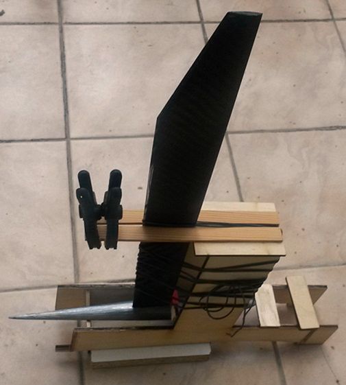

Výroba kýlu byla netradiční – obvykle se lepí z plátů skelného nebo uhlíkového laminátu a patřičnou výztuhou, případně se laminuje do negativní formy. My jsme zvolili plast a výztuhu uhlíkem, ale i když kýl vyhovuje, jeho tuhost není úplně podle našich představ, navíc má zbytečnou tloušťku. Olověná zátěž má profil NACA 0010 a pro odlití jsme vyrobili dvoudílnou sádrovou formu s vkládaným jádrem pro vytvoření kapsy na zalepení kýlu. Kormidlo má jádro z překližky tl. 3 mm sbroušené do profilu, do zářezu je zalepena hřídel kormidla z nerezu a list kormidla je přelaminován, kytován a nastříkán.
Kompletace je jednoduchá – kýl vsadíme do pouzdra a svrtáme s otvorem ve středovém prvku. Potom do vršku kýlu zalepíme svorník se závitem a po namontování připevníme pojistnou maticí. Kormidlo vložíme do pouzdra a na vrchol hřídele nainstalujeme ovládací páku – my jsme zvolili dvojstrannou. Na páce serva kormidla máme blimpy, propojení s pákou kormidla tvoří hliníkové dráty se „Z” ohyby zasazenými do páky kormidla.
Servo plachet má prodlouženou páku, na konec přichytíme otěž a vedeme ji směrem před stěžeň do kladky a odtud zpět a do výstupní trubičky. Na konec otěže je přivázaná karabinka pro připojení k ráhnu plachet. Před středovým prvkem je místo na baterii se suchým zipem.

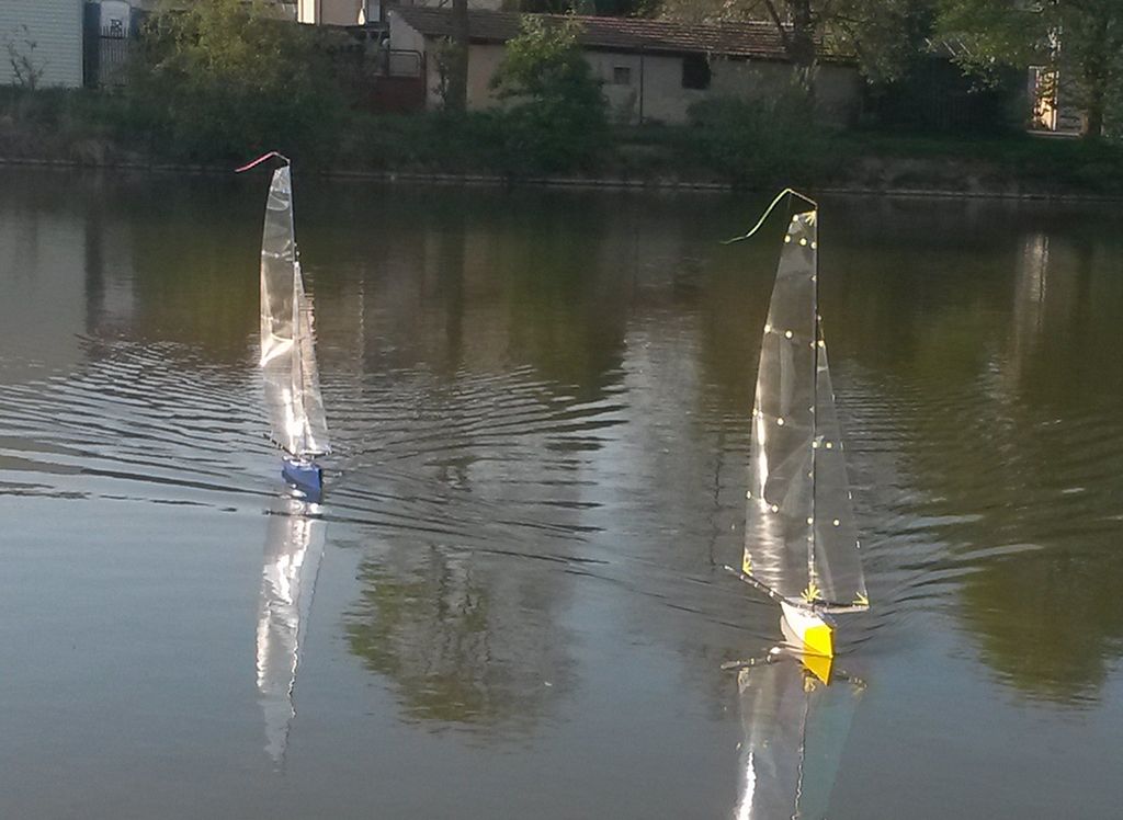

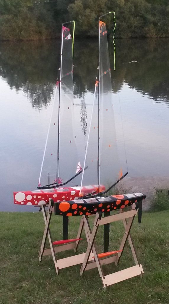

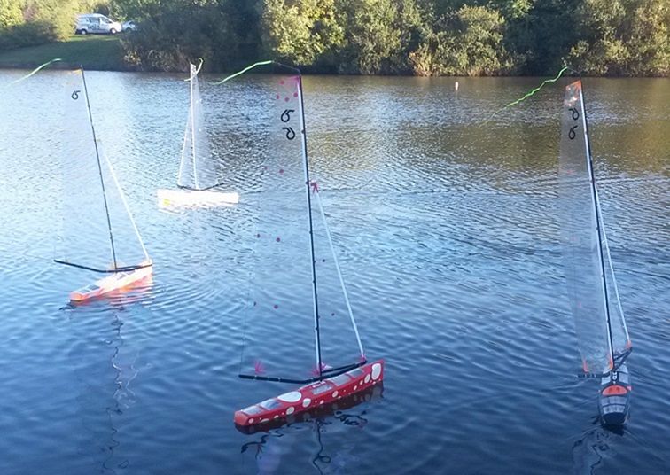

Modely splnily naše očekávání a jezdily nad očekávání dobře. Při našich setkáních na Košíku jsme modely půjčovali i kamarádům a jezdili se dvěma modely naše miniregaty okolo bójek. Bylo to fajn, ale vždy někdo zůstával stranou, kibicoval… Asi tady někde se zrodil nápad, že by bylo skvělé mít pro všechny „monotypový” model, čili takovou flotilu osvědčených modelů NeKst Round. Začínali jsme s plánem na 4 ks a potom přišlo konstatování „ještě tenhle, a tím končíme”. Takže zákonitě přišlo rozšíření na celkem 6 ks! Vůči prototypu jsme zvolili realizovat několik málo změn, a to na trupu jiný tvar paluby, plachty lepené na jinak tvarované šabloně a rozhodli jsme se zakoupit kýly s pouzdry, zátěže a kormidla pro model Coriolis, které vyrábí na Slovensku. Těžiště práce na trupech nesl Honza Hyk, já jsem vyráběl oplachtění a ostatní se podíleli, jak jim čas a možnosti dovolily. Model nese název UN6, což kupodivu neznamená úžasný nedostižný, ale vyjadřuje velice hojný povzdech Honzy nad trupy modelů: „Už nikdy 6 kusů!”
Stavba lodi je prakticky shodná s prototypovou, zavrhli jsme myšlenku na negativní formu trupu, protože by se nevyplatila. Změnou je klenutá paluba s jinak rozmístěnými otvory, středový kus respektuje zakončení zakoupených kýlů a trošku se změnila i vnitřní konstrukce, ale ta je po sestavení trupu odstraněna. Dodané komponenty kýlů a kormidla byly velmi kvalitní, jen nás zarazilo, že v zátěžích není otvor na kýl. Kdo někdy obráběl olovo, ten jistě ví o problémech spojených s vytvořením potřebné kapsy. Nakonec pomohl kamarád se svým obráběcím centrem a bylo vyřešeno. Pro dodržení geometrie zátěže na kýlu posloužil jednoduchý přípravek zajišťující souosost a náběh zátěže vůči vodorysce. Jinak je stavba trupu shodná s předchozím popisem.
Oplachtění je stejného konceptu jako u prototypu (swing rig popíši v samostatném článku), jen jsou plachty lepeny na plošší šabloně s bi-cirkulárním profilem a vrcholem ve 40 % hloubky. Plachty mají tvar podle mých představ a dají se trimovat podle potřeby. Už první dva hotové kusy ukázaly, že provedené změny přinejmenším nezhoršily parametry modelu a časem bylo na světě všech 6 kusů. Váha lodi se pohybuje těsně pod hranicí 1,1 kg, což je při zvolené technologii vcelku slušné.
Naše „soutěžní klání” dostalo zajímavější rozměr, nepozoruji rozdíl ve výkonnosti jednotlivých vyrobených kusů lodí a tak je vše hodně o rukách kapitánů, dobrém zraku, schopnostech číst vítr, taktice a také o štěstí. Plný počet lodí byl hotový až na sklonku sezony a tak se těšíme na další společné plachtění s UN6 v letošním roce.

teším sa, že aj v Prahe sa RGčky rozbehli a to hneď s využitím najnovších technológii. Tie vytlačené komponenty sú zaujímavé ( BTW akú to má hmotnosť ?).

Posílám pozdrav na Slovensko! Díly ze sintru mají měrnou hmotnost těsně pod 1, obvykle plavou.
