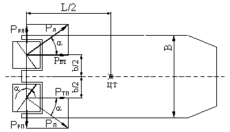

Konstrukce kola v uvedeném kolesovém kormidelně-pohonném systému (DRK) umožňuje změnu směru vektoru tahu změnou poměru rychlosti a smyslu otáčení koles. Jak je vidět na obrázku níže, maximálního točivého momentu lodi může být dosaženo tím, že změníme smysl otáčení lopatkového kolesa v plné rychlosti do opačného směru.

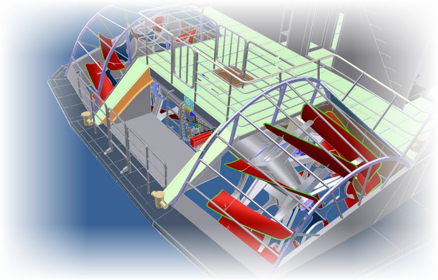

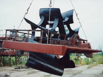

Lopatková kola systému KDRK mají pevnou svařovanou unifikovanou konstrukci, která může být postavena ve výrobním závodě a jako hotový blok nainstalována na lodi. Požadavky na přesnost nepřekračují požadavky na stávající výrobu v odvětví stavby lodí. V posledních letech byla rozpracována řada projektů malých plavidel s těmito pohonnými jednotkami. Hmotnostně vychází tyto jednotky lehčí, než kolesa s natáčivými lopatkami stejných rozměrů, pokud se ovšem nevyžaduje zesílení pro plavbu v ledu. Konstrukce je technologicky zvládnuta a je spolehlivá jednoduchá na údržbu. Kolesový DRK - na rozdíl od šroubu - umožňuje kontrolu a opravu bez dokování lodě.
Pro zvýšení účinnosti v případě použití KDRK u osobních lodí můžou být lopatková kola ve formě komolých kuželů na vnějším okraji s menším průměrem než vnitřní okraj (v blízkosti střední osy lodě - ?? viz obrázek). V tomto případě má lopatka axiální šroubovicový tvar s optimálním úhlem vstupu do vody na okraji vnějšího obvodu kola a optimálním úhlem výstupu zadní hrany lopatky z vody na vnitřním obvodu kolesa (pro předpokládané rychlosti lodi).

Pro použití v extrémních podmínkách (např. u lodí, u kterých se předpokládá plavba v ledu či u ledoborců) jsou vyráběny masivní rámy s kolesy z vysokopevnostních materiálů.
