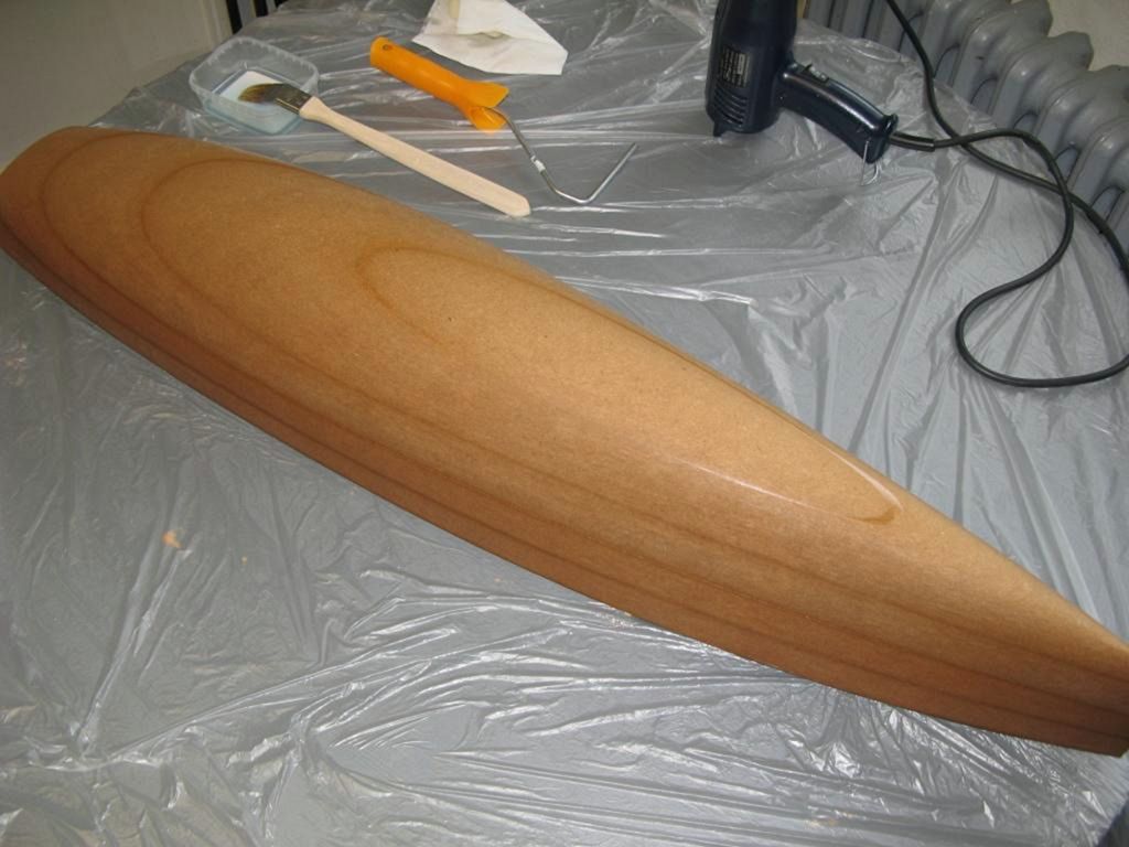

Výsledné kopyto z CNC frézky se mně líbilo.
Nahrubo ofrézovaný trup stačilo snaživě pohladit brusnými papíry a napustit pryskyřicí. Aby se pryskyřice dostala do hloubky, tak je třeba ji zahřát. Běžně se používá fén, ale ten manželka odmítla zapůjčit, tak jsem nahříval kopyto horkovzdušnou pistolí z uctivé vzdálenosti. Po vybroušení přišlo na řadu tmelení. Od Honzy jsem se dozvěděl, že pro nejlepší výsledek, je třeba dvousložkový akrylový tmel. Vzhledem k tomu, že jsem ho nechtěl otravovat i se stříkáním kopyta, tak jsem se vypravil do specializované prodejny s autolaky a podobnými hračkami. Tam byl zakoupen dvousložkový tmel BODY (bílý) jako podkladní a po dotazu, zda je možné také tmel namíchat, jsem vyfasoval tmel suprprofi (2 ks). Protože jsem se už sem tam vypekl s kombinacemi různých vrstev barvy od rozdílných výrobců, vznesl jsem dotaz, zda je možné oba tmely kombinovat, ten super měl přijít jako finální vrstva, odpověď zněla ano. Po řádném zabalení lakovny (kuchyně, neb už dlouhá léta modelařím v bytě jen díky svatozáři mé drahé polovičky, která kdysi pronesla, že je lepší mít doma spokojeného modeláře, než nasraného chlapa v hospodě) do folií jsem nanesl první vrstvu bílého (BODY) tmelu. Sice hanebně cákal (jak jsem později zjistil, tak to cákání je jen u některých trysek - asi se ne všechny podaří), ale druhý den byl tmel vytvrzený a následně přebroušený. Došla řada na super tmel - vytvořil nádherný povrch pěkně slitý a při práci vůbec necákal. Druhý den jsem se natěšeně chtěl pustit do broušení a ke svému překvapení zjistil, že se onen supr nějak nevytvrdil. Já vůl, že jsem si tvrzení dotyčného profíka neověřil. No nic zkusím počkat do druhého dne. Výsledek byl bohužel stejný na omak nelepivá, no ve svém jádru gumová hmota. Další den jsme se nějak neshodli v profi prodejně, co bylo příčinou neúspěchu a tak jsem odkráčel zakoupit jinam bílý BODY, jež kupodivu funguje.
Následně jsem dělal pokusy s kombinacemi tmelů na dřevě a laminátu: Bílý fungoval vždy, šedý na bílém nefungoval, šedý sám někdy fungoval. Domnívám se, že onen šedý se nesnesl se zbytky tužidla, jež se vylučují z pryskyřice, a nemá rád silnější vrstvu.
No co naplat, to svinstvo musí jít z kopyta dolů. Snadno se to řekne, jen o něco hůř udělá.
Po usilovném broušení šmirglem (zrnitost 60) jsem ušmrdlal čtvereček 2,5 x 2,5 cm a kus šmirglu zahodil zalepený tou šedou pahmotou. Známý říkal: „Co nejde silou, jde ještě větší silou“ - mám přece vibrační brusku - no tu jsem po chvíli také odložil. Tak už jedině opálit horkovzduškou. Ta pahmota je neuvěřitelná, teprve poté, co jsem nastavil pistoli na nejvyšší výkon a její ústí držel asi 2 cm od nenáviděné plochy, se na vrstvě začaly tvořit puchýře.
Takže asi po dvou hodinách jsem nahrubo oškrábal špachtlí trup a pak začalo nové kolečko broušení, laminování a tmelení (bílým BODY!) a k úplné spokojenosti. No vlastně jsem si mohl 14 dnů hrát, jak jsem výše uvedl, ale tentokrát bylo mé hraní okořeněno mnoha nepublikovatelnými výrazy a utvrzením se o skutečnosti, že vlastní zkušenosti jsou neocenitelné.
