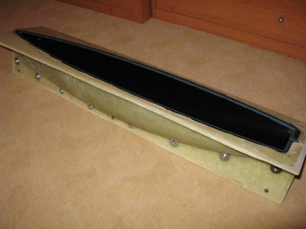

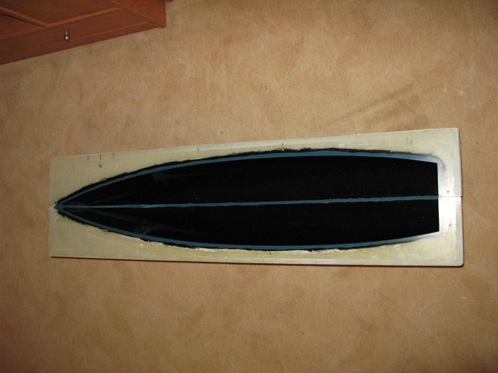

Pak už bylo možné začít s výrobou formy. Postup výroby dělené formy precizně popsal Peter Mikulka:
Výroba formy na laminátový trup

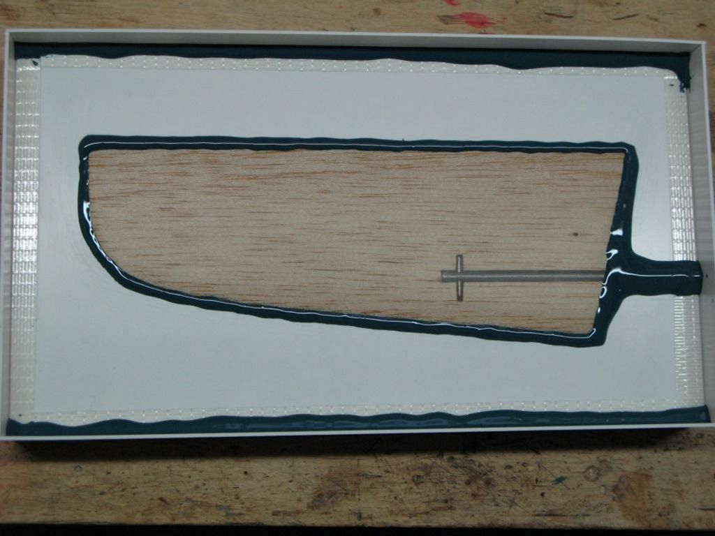

Já jen používám i na výrobu formy epoxidové pryskyřice, protože polyesterové bych ani já doma nerozchodil.
To modré na hranách formy je Araldit SW404, který zabraňuje jejich vylamování (jak jinak - Honza Stonavský).

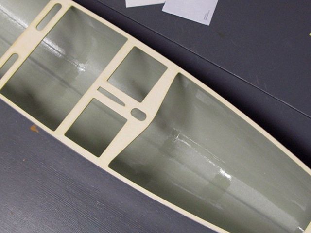

Trup je vylaminovaný ze tří vrstev sklené tkaniny (80, 160 a 160), zesílený u kýlu, stěžně, kormidla a přídě dalšími vrstvami tkaniny, pryskyřicí od MGS L 285. Tady musím říct, že se s ní pracuje skvěle.

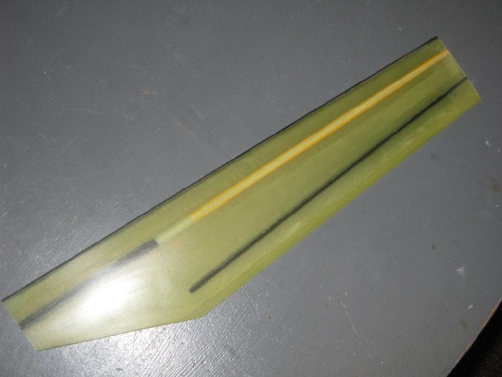

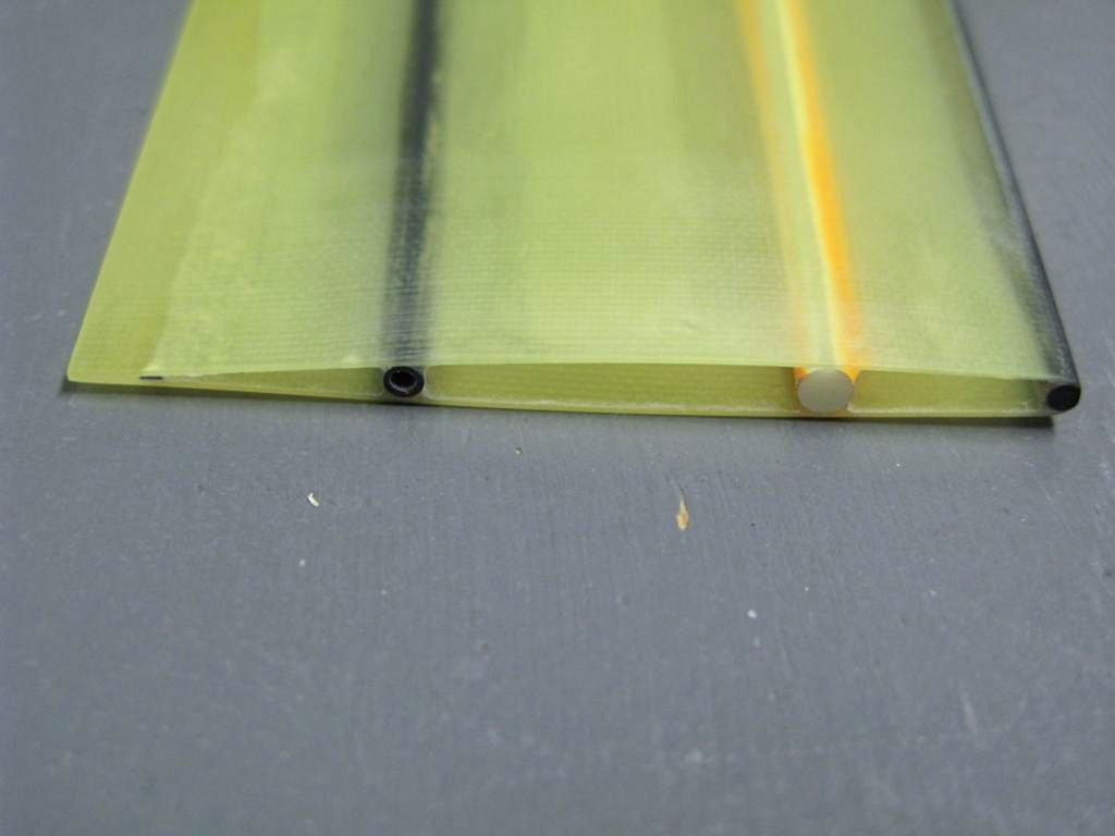

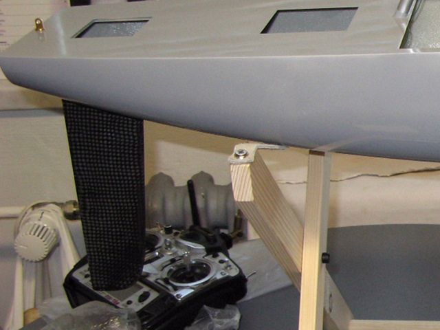

Vlastní kýl je vylaminovaný v dvoudílné formě. Tkanina 80 sklo + dvě vrstvy 200 uhlíku.

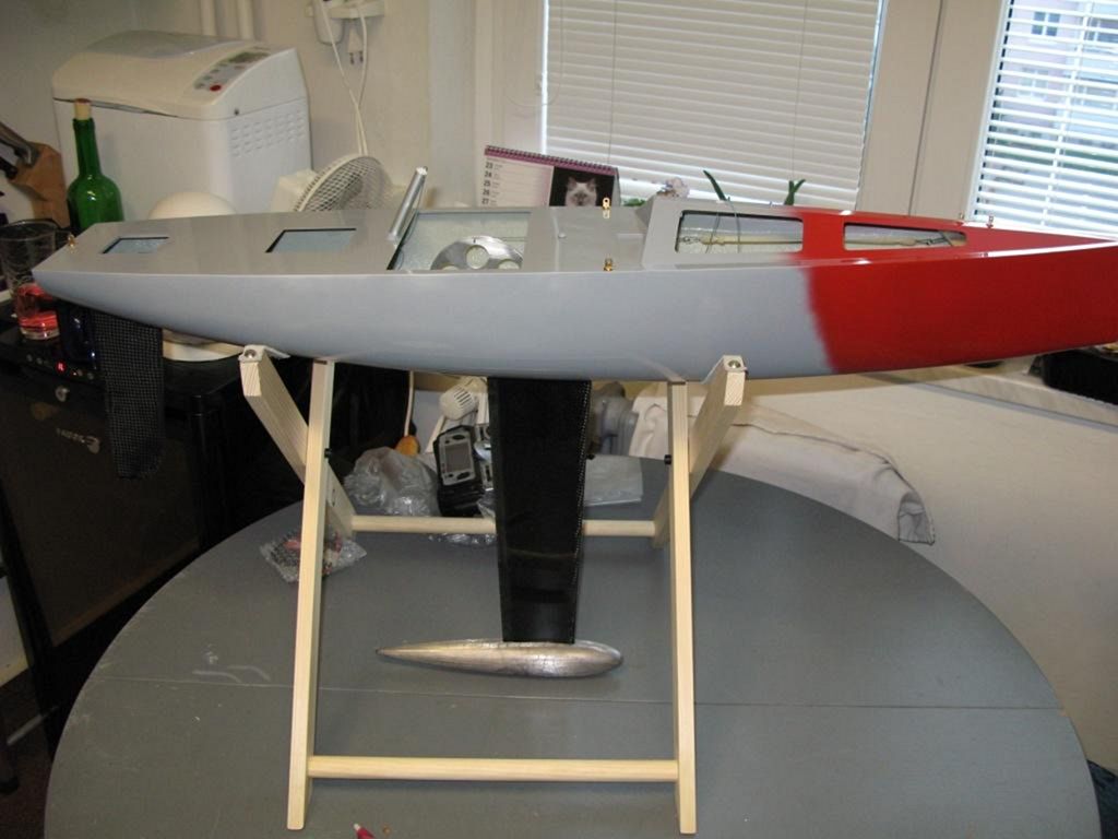

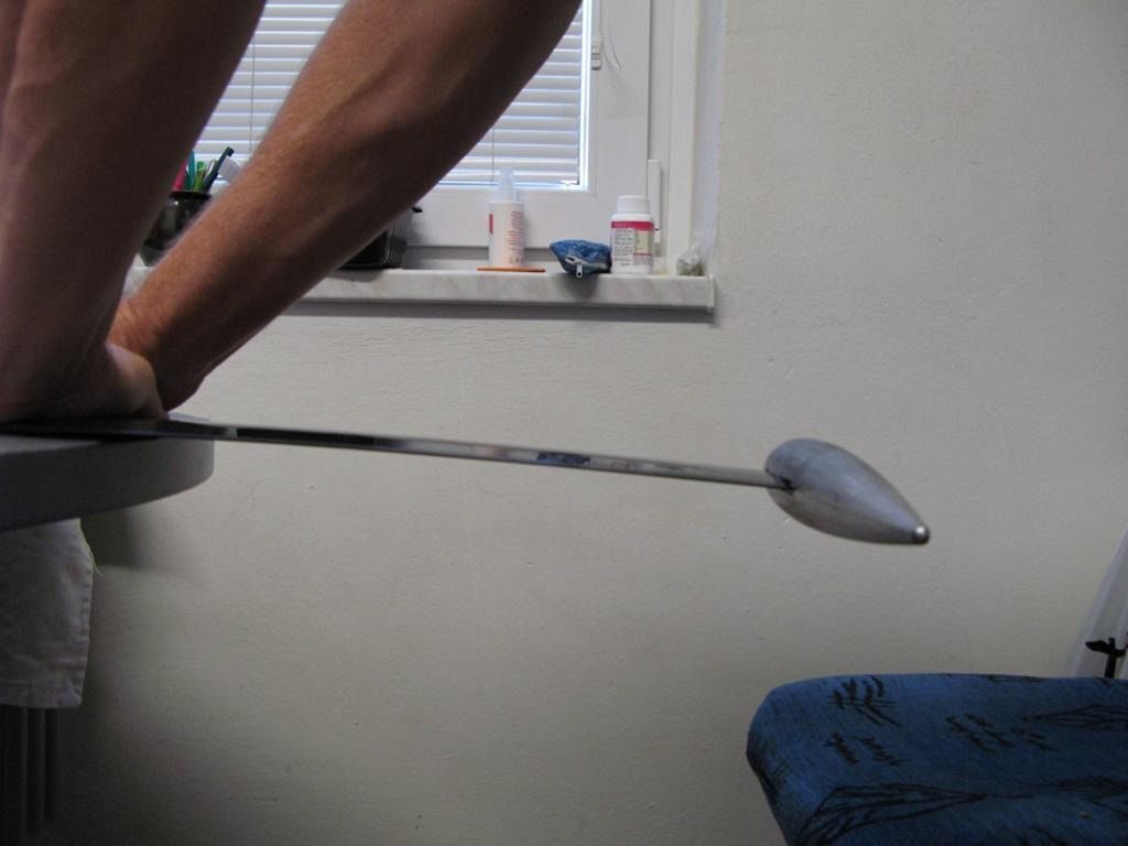

Protože kýl musí být opravdu tuhý, jsou v něm zalaminovaná dvě žebra ze 4mm Herexu s uhlíkovou tkaninou a 10 - 12 pramenů uhlíkového rovingu. Asi nemusím říkat, kam jsem se zašel zeptat, kdy jsem si nebyl jistý technologií vyztužení kýlu. Takto zhotovený kýl je, aspoň podle mého názoru, dostatečně tuhý (jak na ohyb, tak torzně) a po zalepení pouzdra s vnitřním závitem pro jeho uchycení šroubem přes palubu, vážil 142 g. Sesazení zátěže a kýlu může být jak pevné, tak i rozebíratelné. Důležité je, že přední část zátěže má být zvednutá o 1 až 2 stupně směrem vzhůru k přídi.

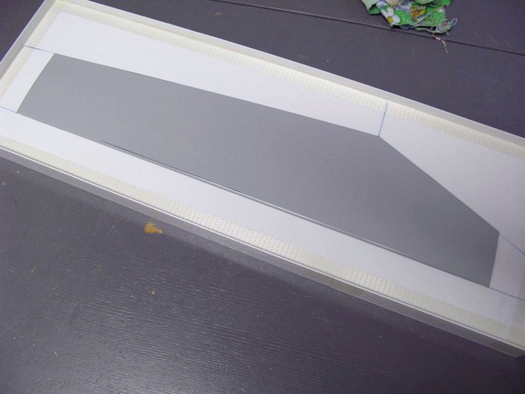

Výroba kormidla
Kormidlo je opět laminované do dvoudílné formy. Tkaniny ve stejném složení, jen rovingu je podstatně méně. Do kormidla je zalaminovaná hřídel ze 4mm broušené nerezové oceli.
