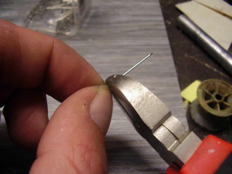

Ze špendlíků bude potřeba jen hlavička s kouskem těla. Jde snadno oštípnou. Nejdříve jsem držel hlavičku v kleštích, ale je to zbytečne, snadno ji udržíte v prstech. Připravíme si dostatečné množství, raději více, než potřebujeme, skáčou občas z pinzenty, potvůrky.

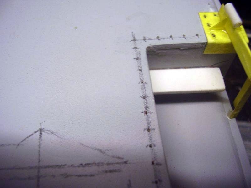

Do požadovaných míst vyvrtáme dírky. V mém případě to šlo snadno, podklad je kuprextit, povrch PSH deska. Tedy žádné díry skrz. Šablonka jistě vadit nebude, budete to mít rovněji, než já.
Kapka lepidla někam na podložku, hlavičku chytnout do pinzety, „omatlat“ v lepidle a šup s ní na místo. Vypadá to složitě, ale po chvilce cviku to jde překvapivě rychle. Občas se některej zasekne a nechce a nechce. Přijde na řadu přesvěčování druhou pinzetou.
