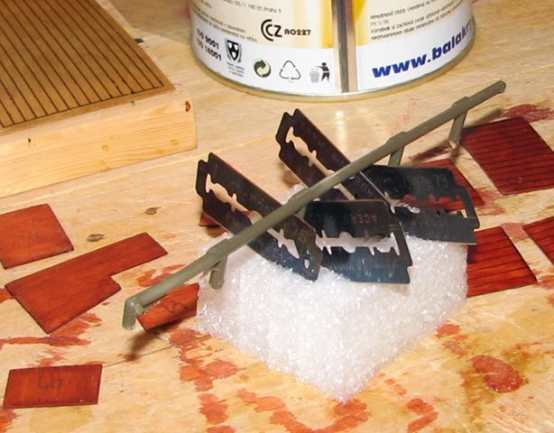

Při barvení či lakování menších dílů mě trápil problém kam tyto díly odložit po nanasení barvy. Poměrně často se mi stalo, že barva nebo lak trochu stekla a díl se přilepil k podložce. To je nepříjemná záležitost. Stejný problém může nastat, když natíráte třeba nějakou kulatinu. Nakonec se velice jednoduchým a velmi účinným řešením ukázalo použití vysloužilých holících čepelek.
Holící čepelky, nebo-li žiletky, má ve své dílně snad každý modelář, nebo alespoň již tupé zalamovací modelářské nože. Já ty delší nevyhazuli a schovávám si je. Občas ještě dobře poslouží jako v tomto případě.

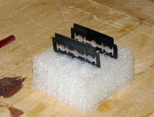

Před lakováním či barvením si připravím jednoduchou pomůcku. Jako základnu použiji kus polystyrénu nebo jiné vhodné pěnové hmoty. Vezmu dvě nebo tři žiletky (podle velikosti dílu) a zaříznu je do základny, třeba podle obrázku.

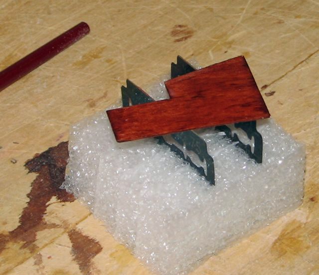

Nalakovaný díl pak na žiletky odložím. Mám vyzkoušené, že u lehčích dílů dokonce žiletka nezanechá v laku žádné stopy a nepřilepí se. Pokud ano je oddělení podstatně snažší než třeba od novin.
Pro kulatinu stačí pozměnit polohu žiletek tak, aby se nemohla skutálet a s odložením máte opět vystaráno.
