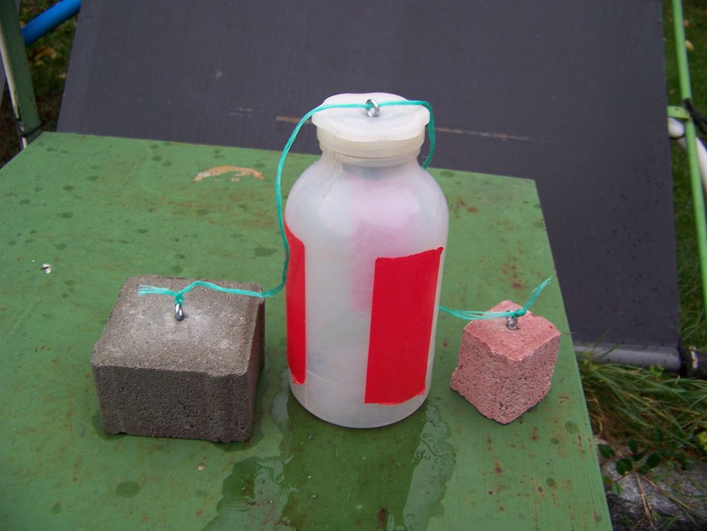

Po půlročním okukování, jak to dělají jinde, jsem se jal konat. Nakoupil jsem kostky zámkové dlažby, nějaké hmoždinky a závitová očka a pustil se do díla. Princip ukotvení je prostý. Mějme větší (kotvící) závaží, které bude ležet na dně a ze kterého povedeme silonový provázek skrz očko vespod bójky do menšího (stabilizačního) závaží. Provázek musí být delší, než je hloubka vody, avšak zase kratší, než je dvojnásobek hloubky vody, aby vše fungovalo.
Je-li tento předpoklad splněn, stačí na místě, kde má bójka být, spustit až na dno větší závaží. V okamžiku, kdy je na dně, spuštěním menšího závaží docílíme toho, že se nám bójka tak akorát postaví. Zní to jednoduše, že

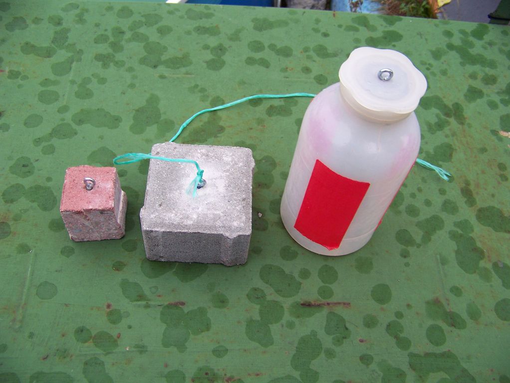

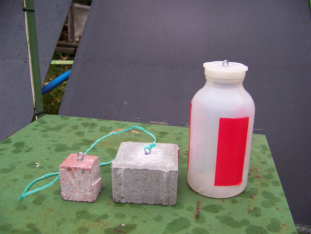

Mnou zvolené bójky pocházejí z litrových umělohmotných láhví s širokým hrdlem z armádního výprodeje, uvnitř kterých je pod víkem kousek překližky, aby závitové očko dobře drželo. Zvenčí jsou pak polepené pruhy barevné lepicí pásky, aby bylo rozeznatelné roztočení bójky při dotyku. Aby taková bójka poslušně stála, tj. byla ponořená do jedné třetiny, použil jsem jako těžší závaží dlaždici čtvercové zámkové dlažby o výšce 6 cm a stranách 10 cm, jejíž hmotnost se po instalaci hmoždinky se závitovým očkem pohybuje kolem 1250 g, jako menší závaží pak posloužila její čtvrtina.
Nutné komponenty k usazení jedné bójky: menší a větší závaží, vhodný provázek a samotná bójka
Porcování zámkové dlažby bych po své zkušenosti volil až jako tu poslední možnost, neboť jde o proces pracný s neuspokojivým výsledkem - každá čtvrtina má jiný rozměr a tím pádem i hmotnost, nehledě na vzniklý nepořádek. Při řezání jsem si připadal jako mlynář, jenže vzduchem nelétala mouka…

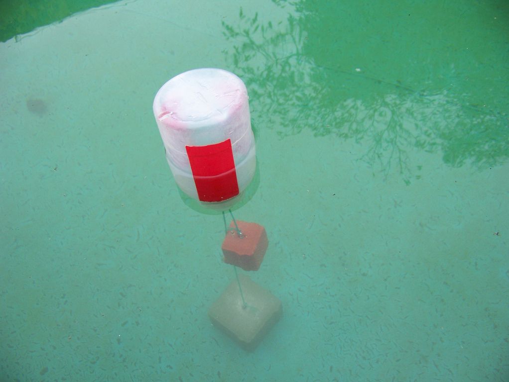

Přiložené obrázky sice zachycují bójku v zahradním bazénu, kde několik dnů kotvila, ale i v praxi jsme si je vyzkoušeli bez nejmenších problémů. Instalace se zrychlila nejméně o polovinu a vzhled soutěžní plochy získal lepší úroveň. Jediné, co lze ještě doporučit, je do očka v bójce navléknout třeba kroužek na klíče, aby se pak jednotlivá závaží mohla ještě rychleji propojit provázkem s karabinkou (ta malým očkem v bójce nejde prostrčit). Na závěr upozorňuji, že přímo k bójce se nic neváže, jinak by to nefungovalo
Po shození závaží do vody lze rukou lehce nastavit optimální hloubku ponoru bójky jejím povytažením či zatlačením z/do vody.
