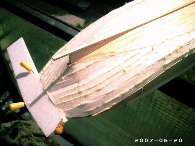

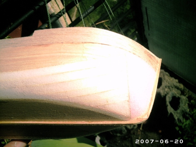

V podstatě máme dvě možnosti jak na to. První je použít desku rozřezanou ostrým nožem na proužky a postupovat jako za použití obyčejného smrku - tedy plankování. Tak vytvoříme jakýkoli tvar trupu od plachetnice přes tanker až po veslici (obr.1). Tady nejde o nic nezvyklého jen si ušetříme hodně potu při obrušování protože polystyren se přece jen brousí lépe než smrk či balza a to i mezi jednotlivými pásky na jejich vzájemných dosedacích plochách (obr.2). Na lepení pásků k sobě, ale i na kostru, používám obyčejné truhlářské, vypěňující lepidlo, umyslně neuvedu název protože jde o stejná lepidla jako všem známý a všeobecně předražený a přeceňovaný purex (obr.3). Kostru potaženou pásky z potpronu obrousím a laminuji. Mnou použitý způsob kladení vrstev při laminování popíšu později, neboť má jistá specifika oproti běžnému postupu.

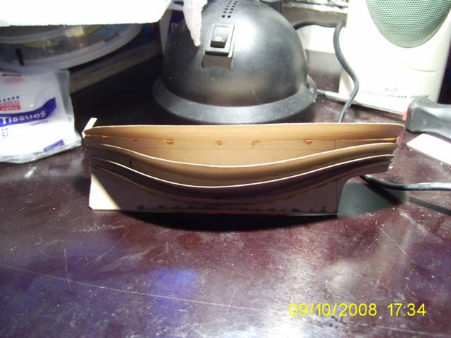

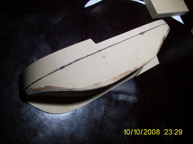

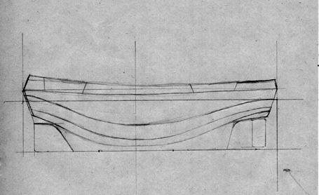

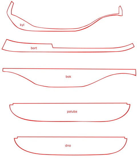

Druhý způsob jak na potpron je o dost odlišný a vychází z mého 20 let starého popisu jak na trupy z dámských punčoch. Tady je podstatné říci, že vhodnost je snížena na trupy typu šarpie nebo od ní odvozené, to však není při dnešních tvarech moderních trupů příliš omezující i remorkéry jsou dnes těchto tvarů. Trup je dobré si rozkreslit v bokorysu (obr.4) a půdorysu. Takto vzniklé půdorysné křivky lomení jednotlivých pásů obšívky, se musí „vypreparovat“ z výkresu v rozvinutém tvaru (obr.6). Stejným spůsobem se vykreslí i křivky boční , tedy též rozvinuté a to od kýlu v předu až po zadní kýl.(obr.5). Pro vypreparování lze určitě použít nějakého programu, ale upřímě řečeno PC je pro mě pouze psací stroj a prohlížeč obrázků takže své výtvory kreslím „ručotužkopapírově“ a to desekrát menší než bude skutečný trup.
Takto vzniklé papírové šablony si vteřinákem chytím na bokorys trupu s předkresleným umístěním průmětu jednotlivých lomových křivek (obr.4a). Ty pak potáhnu rozvinutými pásy z bokorysů tak, že trup z vnějšku vypadá od kýlu k palubě asi jako schody (viz pohled do podpalubí na obrázku 9). Získám tím vlastně zmenšeninu poloviny trupu (obr.5a) na které si jednoduchým přiložením nitě ověřím, že je tvar opravdu vyklenut ve všech bodech jak potřebuju. Následně pokud je vše v pořádku tuto ověřovací kostru vykoupu v acetonu tím se vteřinák uvolní. Jednotlivé součástky nalepím na podkladový papír a odjíždím do kopírky kde zadám že chci zvětšeninu na požadovaný rozměr. Získám tak za cenu nemalé ůplaty (za vlastní neschopnost zvětšovat programem v PC doma si holt musím připlatit), výkres součástí trupu ve skutečné velikosti, který běžným způsobem překreslím po vystřižení na desky potpronu. Při zvětšování na kopírce se každá naše čára patřičně rozšíří v mém případě cca na 3mm, čehož využívám pro zmenšení vystřihovaného dílu o tloušťku použitého potpronu. Pro lodě do 1m délky lze použít potpron 3mm.

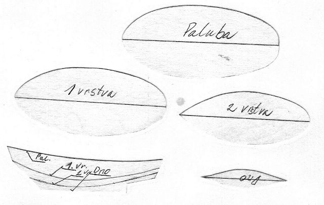

Kostru stavím tak, že palubu vyříznu z desky a nakreslím si na ní osu, případně ji prohnu podle prošlupu. První vrstva půdorysných obrysů se odměří od přídě, nakreslí na desku na podélnou osu a stejně se zakreslí místo kde se promítá druhá, třetí a další vrstvy a v těchto místech se nakreslí i další půdorysy (vznikne tak něco jako terč ve tvaru půdorysu trupu při pohledu zdola na loď). Ostrým ulamovacím nožem nebo skalpelem přesně po těchto čárách vyříznu tyto obrysy, tím získám sadu součástí pro stavbu kostry, tyto spolu s rozvinutými podélnými pruhy slepím do tvaru schodiště ode dna až po palubní desku. Potpron se nesnažím ohnout přímo podle křivek , ale jemně přitlačený na hranu stolu ho předem ohnu do přibližného tvaru jaký potřebuji. Lepím ho opět vyměňovacím lepidlem na bázi polyuretanu.

Slepené části fixuji modelářskými špendlíky předem v parafinovém separátoru omočenými. V momentě kdy lepidlo vypění ze spáry vnitřní kouty přejedu prstem nebo jiným vhodným „kusem klacku“ a tím získám koutovou výztuhu. Zvenčí otřu přebytek hadrem aby tam nebyla žádná pěna navíc. Kýl, nebo spíše části kýlu mezi jednotlivými schody kostry dolepím během tuhnutí, pokud jde o loď s jedním šroubem a jedním kormidlem vlepím do polystyrénového kýlu trubičky z ulomených zbytků teleskopických antén podle potřebného průměru pohonné a kormidelní hřídele tak, aby se daly do nich vsunout a zalepit bez dalšího vymezování. Pokud jde o loď se dvěma a více šrouby a kormidly nalepím na desky kostry vyztužení pro budoucí průchod těchto hřídelí tak aby lehce vystupovali nad nit v těchto místech napnutou jako kontrolní prvek.

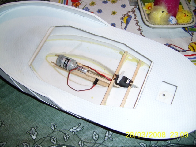

Trup po laminování můžeme budˇzbavit vnitřní kostry z potpronu nebo ji tam ponechat a použít ji pro podporu umístění vnitřních součástí lodě (obr. 9 a 10). Možností je i vnitřní laminování několika vrstvami tenké tkaniny, ale to bych doporučil pouze u opravdu velkých modelů.

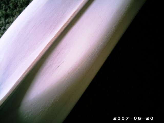

Osobně plnič nepoužívám, místo něj používám bílou barvu na nástřik přechodů pro chodce. Je to barva která má výbornou přilnavost skoro ke všem materiálům je plněna jemně mletou porcelánovou moučkou a ředit se dá toluenem případně toluenovým rozpouštědlem. Získat to husté ze dna plechovky nebývá problém kdykoli se někde obnovuje vodorovné dopravní značení, páni silničáři moc plechovky nemíchají a my tím získáme výborný tmel s možností nejen "špachtlování" ale i stříkání.
Trup nastříknu a po hodině při pokojové teplotě mohu brousit. To dělám opět pod vodou a smirkem nalepeným na neoprenovou podložku z hladítka pro zedníky. Pokud jsem s pokojen nastříknu základní barvu. Používám jedině syntetické rychleschnoucí barvy zředěné toluenem. Po vyschnutí ji přebrousím brusným flísem abych sjednotil celý povrch a mírně zdrsnil pro nástřik vrchních syntetických barev (obr.12). Tím je trup hotov na závěr ho můžeme přestříkat tence ochranným lakem, opět používám syntetický toluenem ředěný matný lak.

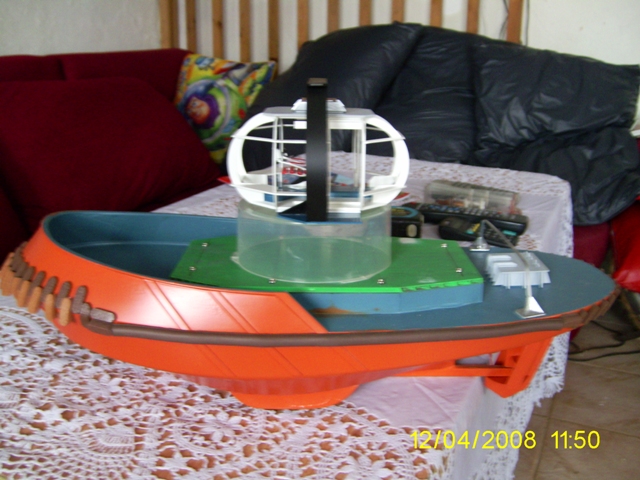

Takto „spáchaný“ trup je vlastně monolitická konstrukce o velké pevnosti a minimální váze kterou lze postavit opravdu hodně rychle. Na závěr ještě nabízím fotogalerii zrodu trupu pro remorkér za použití modifikované technologie popsané v tomto článku.
