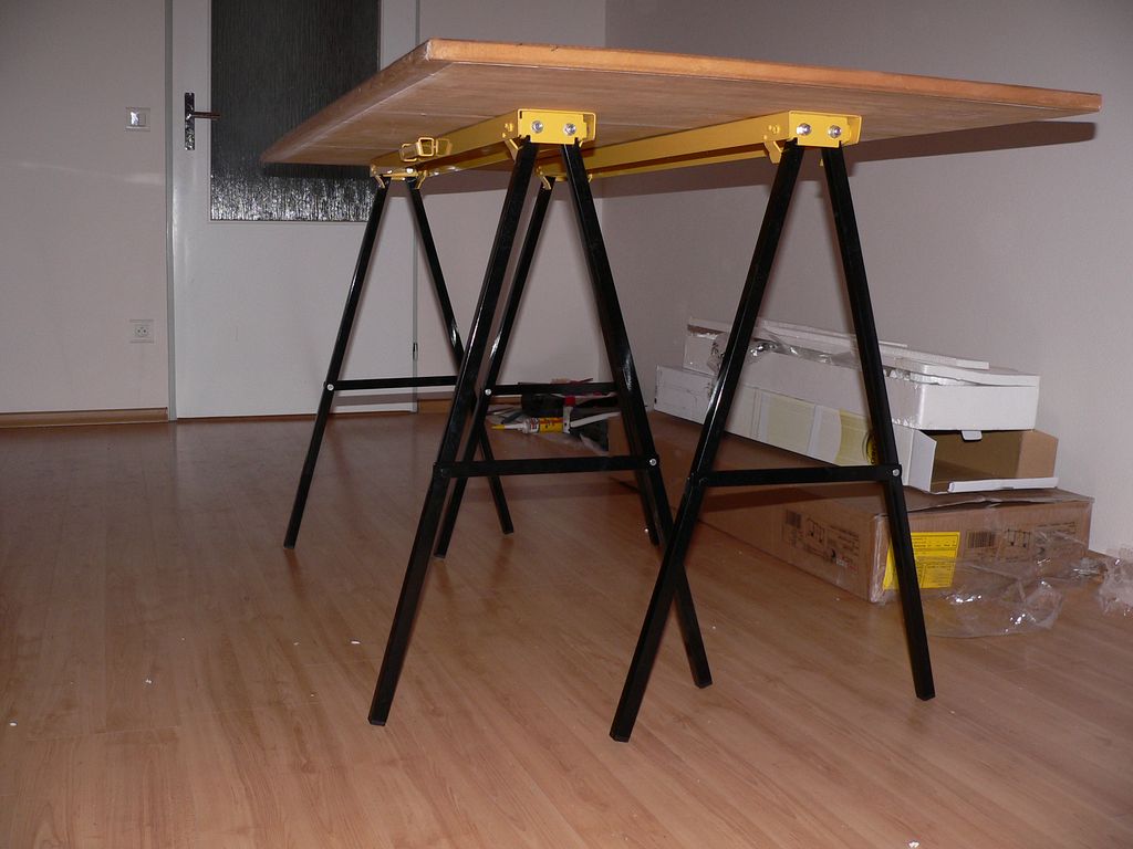

Po dlouhém hledání se mi podařilo sehnat tyto nohy. Ve skutečnosti je to kovový pracovní stojan. V OBI stál 750 Kč. Balení obsahuje dvě kozy. Výhodou je, že se nohy dají sklopit. Výška stojanu je 78 cm, šířka 48 cm, délka 102 cm. Původně jsem chtěl mít pracovní desku ve výšce 90 cm. Tuto možnost jsem zatím zamítl, to se dá dodělat dodatečně

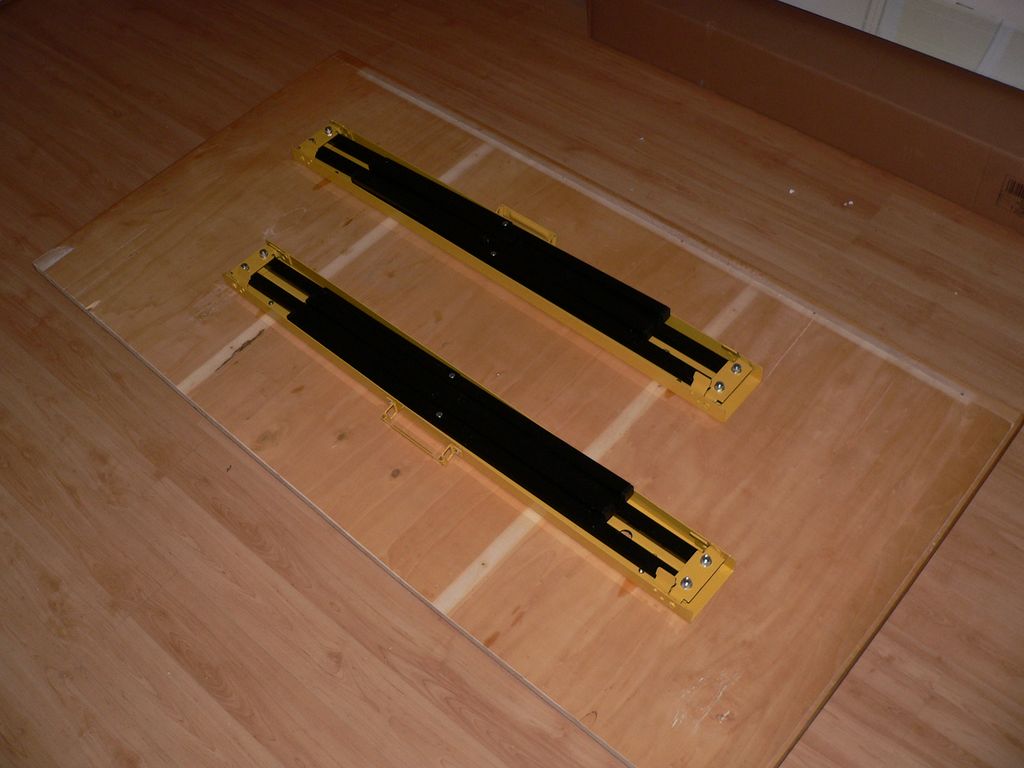

Jako první jsem si připravil desku. Desku jsem zkrátil na šířku 80 cm, délka 156 cm zůstala stejná. Tloušťka desky je 2,2 cm.

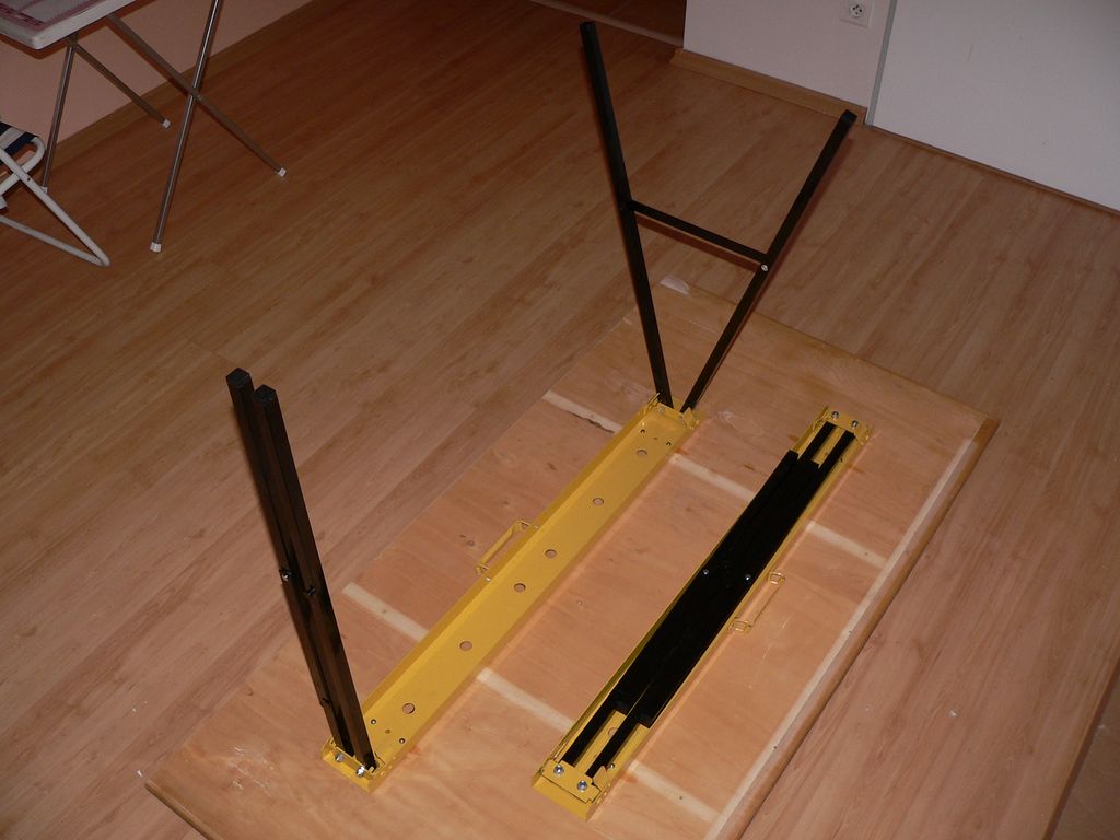

Potom jsem si vyzkoušel jaká je manipulace s pracovním stojanem. Když to šlo, tak hodně ztuha. Většinou se nohy nedaly vůbec roztáhnout. Po krátkém zamyšlení jsem vzal rozbrusku a trošku jsem tomu pomohl. Asi tak po půl hodince práce jsem byl hotov.

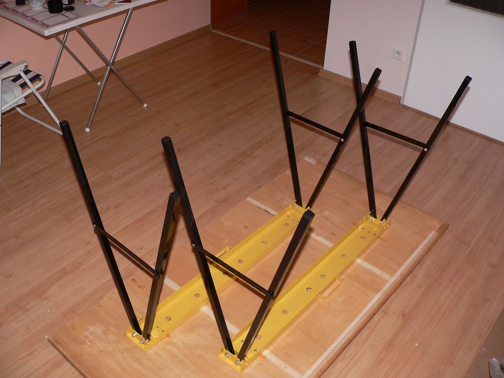

Nakonec jsem pracovní stojan přišrouboval k pracovní desce vruty.

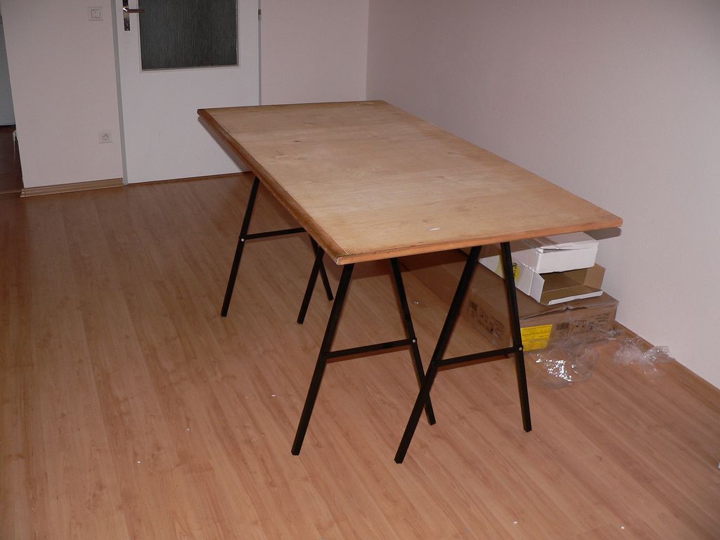

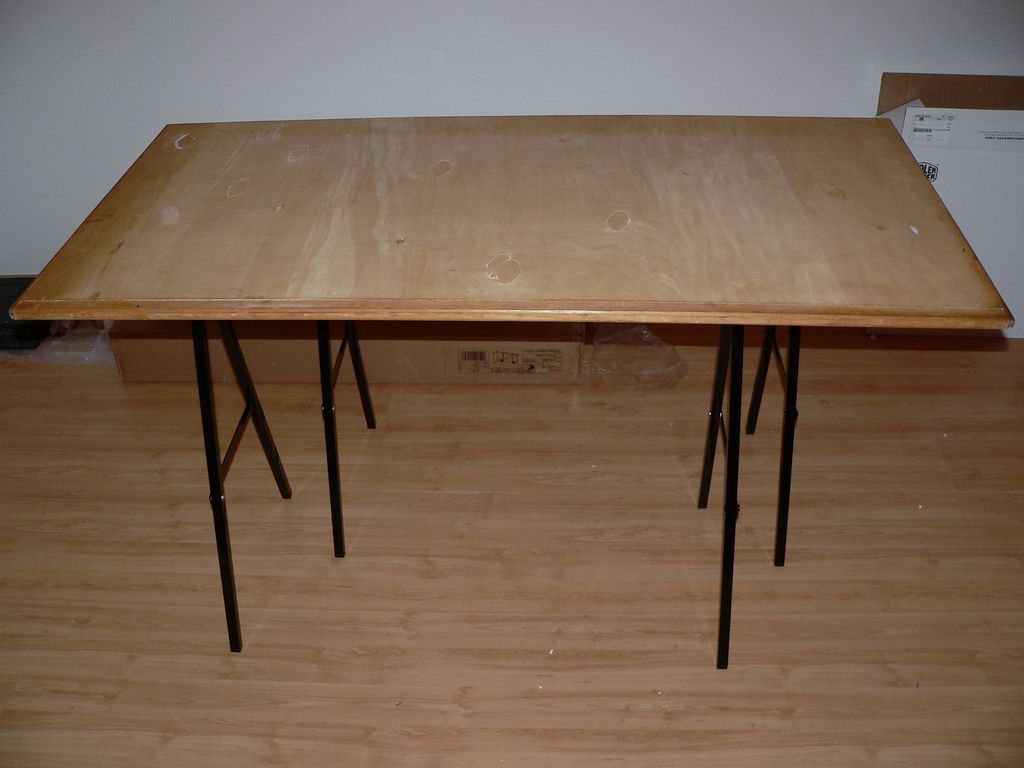

Výsledek je perfektní. Konečně jsem si splnil další sen. Délka pracovní desky vychází z poloviny délky tlačné vany TČ 1000. Celková délka vany bude cca 2,9 metrů.
