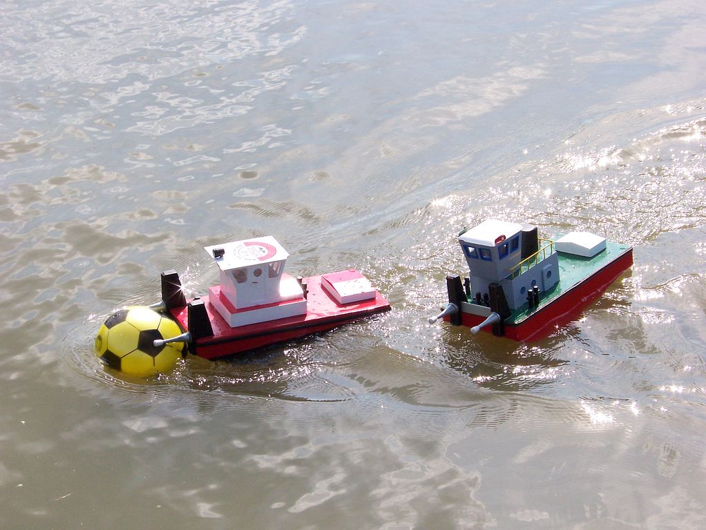

1. Vodní pólo
Každý model Springera bude pro účel lepšího vedení míče vybaven odražeči, které zapůjčí pořadatel. Odražeč lze upevnit na tlačnou opěru (kozu) vrutem či šroubem se závitem M4, a to maximálně 15 mm nad úrovní paluby, maximální povolená rozteč děr je 18 cm. Kdo montáž odražečů odmítne, bude o své vlastní vůli vůči ostatním soutěžícím znevýhodněn.
Modely budou rozděleny do 2 rovnocenných družstev tak, aby bylo na vodě co nejvíce z přítomných modelů.
Bude se hrát na dvě branky, kdy každé družstvo má za úkol dopravit míč do soupeřovy branky. Herní prostor bude ohraničen - pokud míč opustí prostor, tak se hra přerušuje a nejblíže plovoucí Springer jej zaveze zpátky do hříště v tom místě, kde míč hřiště opustil. Ostatní modely mu v tom nebudou bránit a hra pokračuje teprve ve chvíli, kdy celý Springer vpluje zpět do hřiště. Po gólu bude následovat nový rozstřel v polovině hřiště.
V rámci spravedlnosti se po poločase (předpokládáme 5 minut) vymění herní strany.
Vítězem bude tým s největším počtem gólů v soupeřově brance. Vlastní góly se počítají také. S každým gólem se na konto soupeře připíše 1 trestný bod. Jako bonus pro vítěze bude druhému týmu připsáno navíc dalších 10 trestných bodů (v případě remízy si oba týmy připíší shodně po 5 trestných bodech).

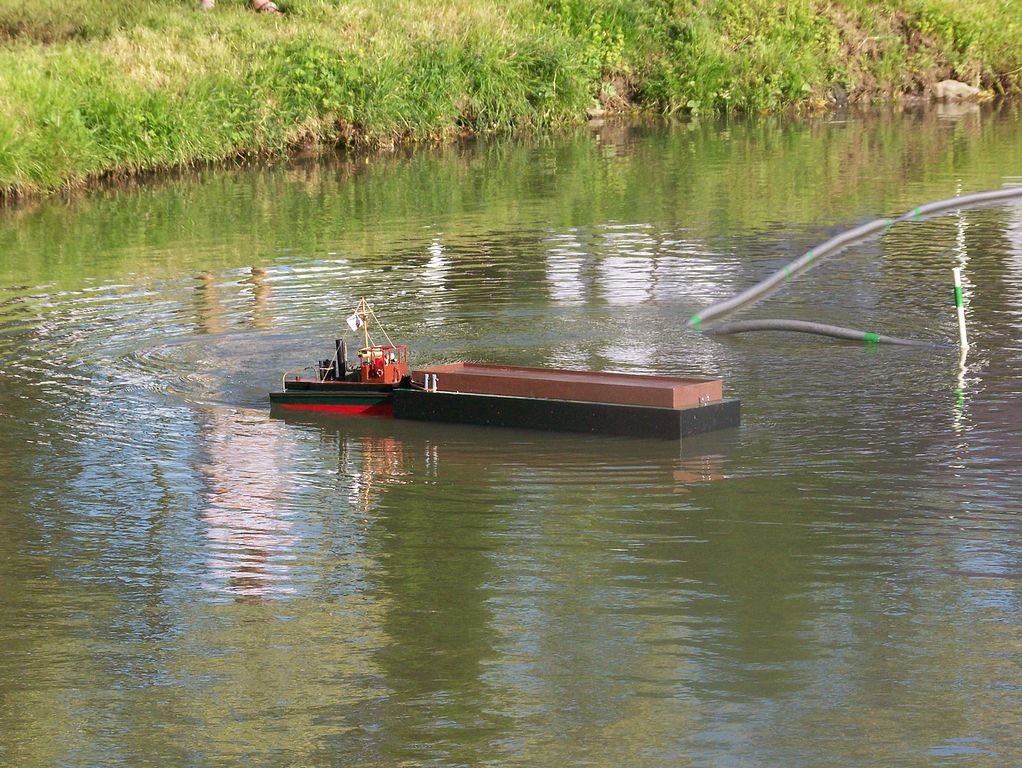

2. Tlačení uvázané vany
Springer bude pevně spojen s tlačenou vanou (o rozměrech cca 90 x 30 cm) např. pomocí zavařovacích gum po celou dobu jízdy.
Soutěžící před jízdou dostane nákres trati, kterou má projet.
Trestným bodem bude hodnocen každý dotyk Springera či tlačené vany o bójku - vždy jen jednou při průjezdu dané překážky.
10 trestných bodů bude uděleno za minutí branky.
3. Tlačení neuvázané vany
Springer bude mít za úkol vytyčenou tratí ve stanoveném pořadí protlačit neuvázanou vanu, přičemž jí může libovolně obeplouvat.
Trestným bodem bude hodnocen úplně každý dotyk Springera či tlačené vany o bójku.
Každou brankou musí projet jak Springer, tak vana. Springer může libovolně vyjíždět z kursu.
