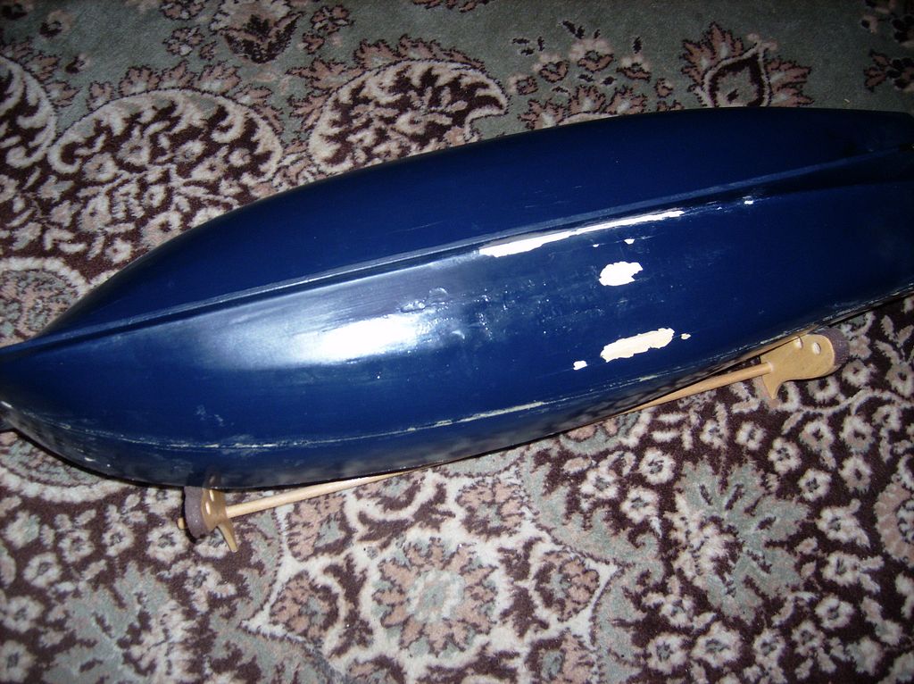

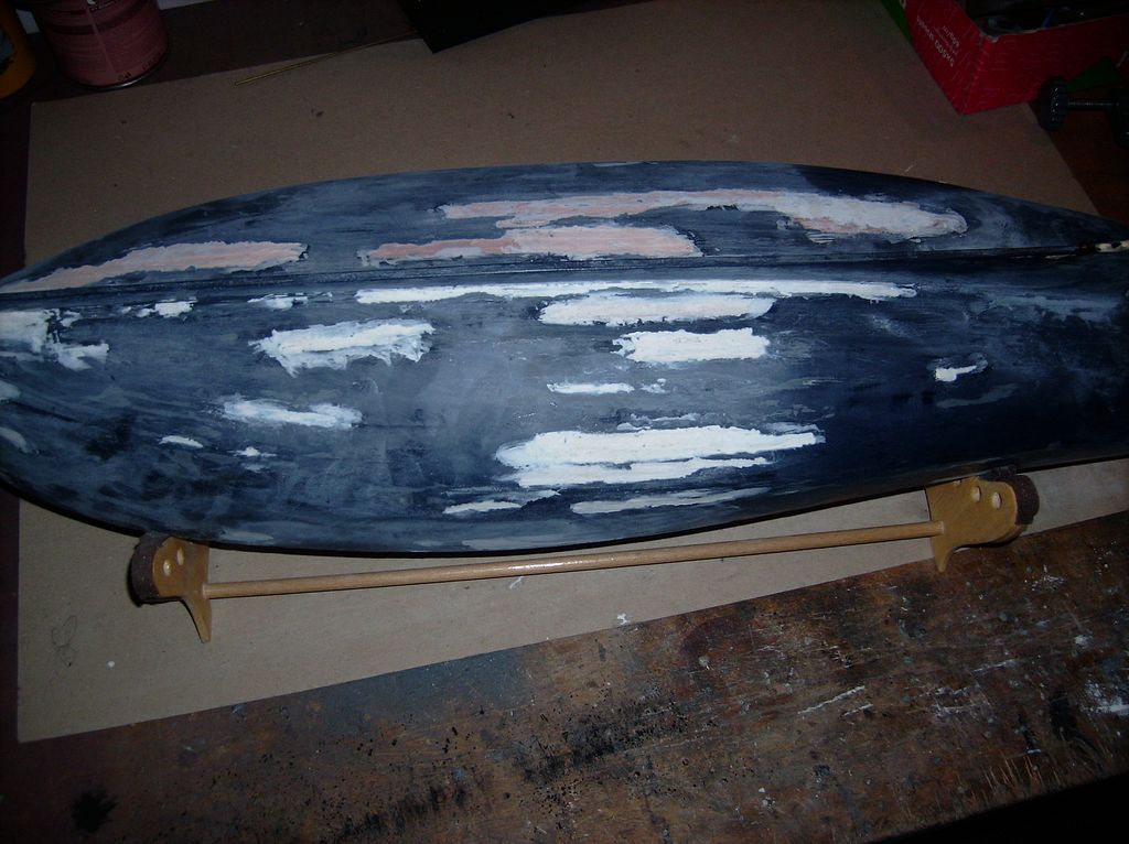

Na podzim minulého roku jsem se rozhodnul, že nebudu stavět nic nového, ale raději staré loďky opravím. Jako druhý na řadu přišel malý parní člun Racek délky 70 cm, který už asi 2 roky stál na horní polici. Vysoko jsem ho umístil proto, aby nebylo vidět, že má popraskaný trup, trup a kotel je ohořelý a celá stavba je silně špinavá. No a koho by napadlo, že tam budou bydlet pavouci.

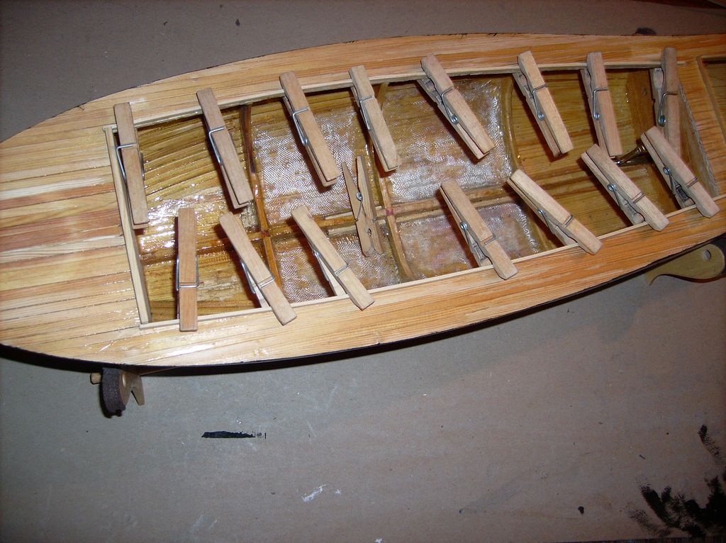

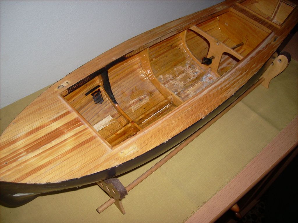

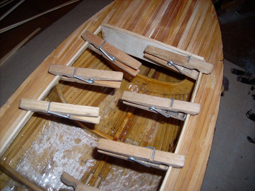

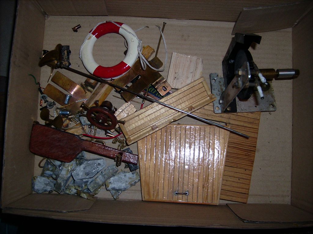

Zevnitř trupu jsem všechno vytáhnul, co nešlo vyšroubovat, jsem vytrhal. Lem vstupu do trupu jsem musel celý vyhodit a udělat nový. Jedno žebro bylo tak silně ohořelé, že jsem musel jeho část udělat znova. Odřezal a zaoblil jsem část kýlového předního nosu. Prostě se mi nelíbil. Připadal mi moc hranatý a vyčnívající. Celý kýl mi připadá moc mohutný, při zatáčení zpomaluje jízdu. Prozatím jsem s tím nic nedělal, ale příště jeho velkou část odřežu. V místech, kde je největší teplo a vlhko, jsem zevnitř přidal 2 vrstvy skelné tkaniny. Musel jsem vrátit servo kormidla, které jsem si před časem půjčil do jiné lodě. Změnil jsem tvar kormidla a ztenčil ho. Je dělané z 5mm překližky, třeba tím ztenčením trochu získám na rychlosti. Palubu jsem pouze obrousil, i když by si zasloužila celá vyměnit. Na natření vnitřku a paluby jsem použil lodní lak. Udělal jsem nové oděrové lišty. Tentokrát jsou k trupu pouze lepené bez přibití mosaznými hřeby. Trup jsem natřel černou matnou syntetickou barvou, vcelku to vypadá dobře.

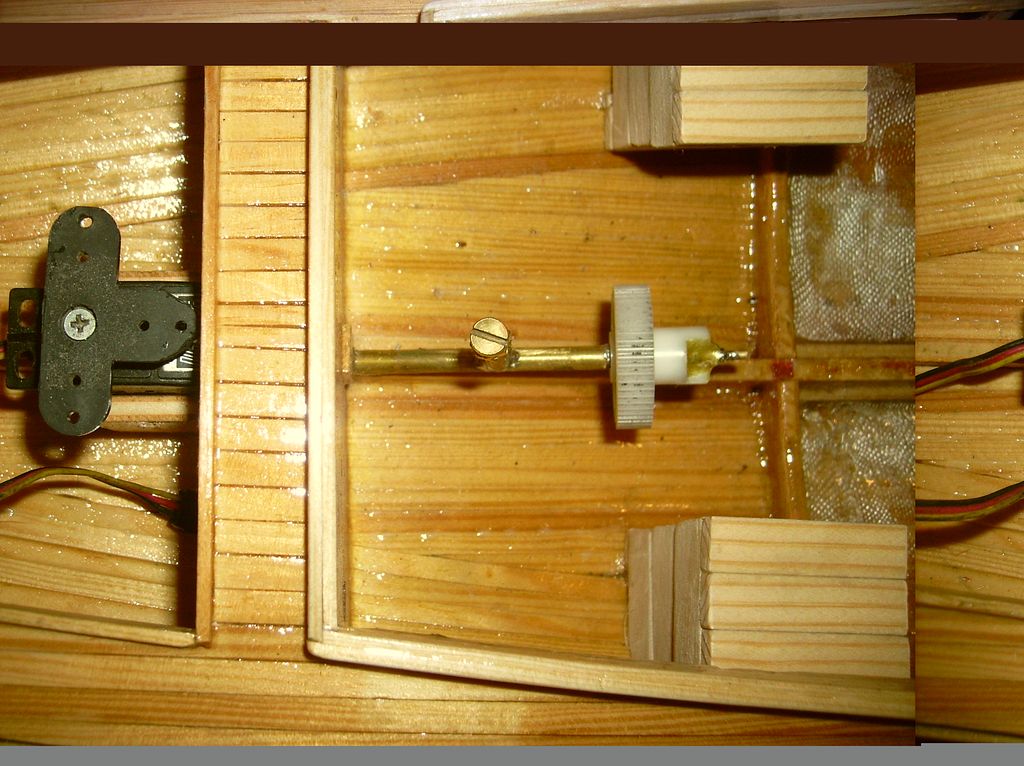

Zrušil jsem lodníkovo kormidlo i s celým mechanismem otáčení a s částí žebra. Hřídel lodní vrtule jsem podstatně zkrátil - asi o 5 cm. Takže strojek i kotel je více k zádi. To přidává na stabilitě a dostatečném ponoření vrtule bez přidávání olova na záď. Na hřídel jsem přidal maznici. Převod do pomala je 13/60 zubů, tedy 4,6:1. Vrtule je Raboesch 50 s velkým stoupáním.

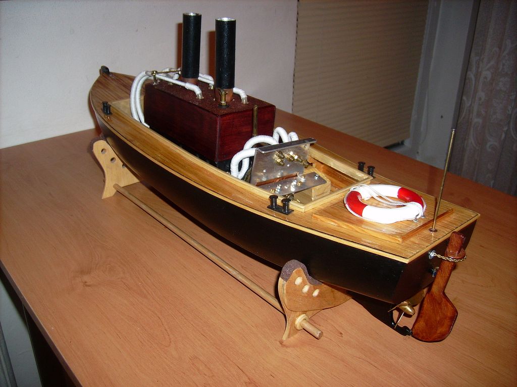

Zachoval jsem starý kotel na 2 x 250 ml vody. Zkrátil komíny, udělal nové, vyšší hliníkové nástavce na komíny. Úplně jsem zrušil parní domečky a místo nich použil mosazné trubky. Tentokrát jsem konečně kotel i zateplil. Na zateplení jsem použil korek 5 mm. Viděl jsem to na některém německém parním DF. Na rozdíl ode mě to ale mají podstatně lépe provedené. Korek jsem na bocích polepil balsou 2 mm. Překližku jsem si z hmotnostních důvodů, bohužel, nemohl dovolit. Balsu jsem namořil co nejtmavším mořidlem, ani v tomto si nemůžu vybírat. Celý kryt kotle je sundavací kvůli případným opravám.
Použil jsem starý hotový turbínový parní strojek z minulé stavby se 4 tryskami. Váha celé lodě je 1950 g bez vody, a to se mi zdá být při její délce 70 cm dobré. Jsem zvědavý, jestli kotel bude schopen dodávat páru do 4 trysek s dostatečným výkonem, a to je ten důvod, proč jsem to celé dělal.
