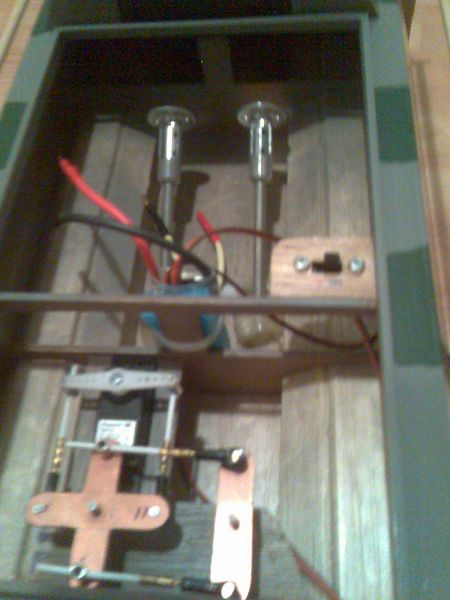

Pohon lodi obstarávají dva elektromotory SPEED 400/6 V, napájené šesti článkem s kapacitou 1500 mAh. Ovládání motorů obstarává 30 A. obousměrný programovatelný regulátor. Motory pohánějí dva protiběžné lodní šrouby o průměru 35 mm. Za lodními šrouby je osazena dvojice kormidel, ovládaná jedním standardním servem.
