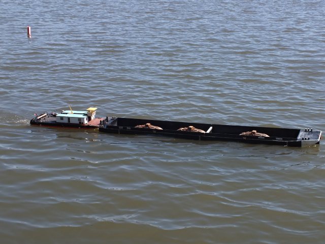

Na posledním setkání na víkendu s MoNaKem jsem došel jsem k názoru, že zatím s Kalarkou končím. Chybí mi druhý kapitán s remorkérem pro tahání Velkého Kačera. Láďa po setkání napsal, že Velký Kačer bude na akcích pouze v Písku a jenom, když o to požádám.
Tak jsem se vrhl do oprav poničeného posledního žebra svého tlačného remorkéru TR-8. V Duchcově v dubnu 2022 to dostalo pěknou čočku. Byly hrozné vlny a před kontrolou vody v trupu mi tlačák skočil na vanu a byla konečná.

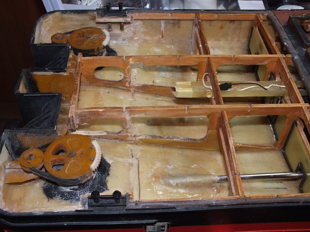

V rámci ní jsem musel odstranit zadní žebro. Strašná práce, trvalo to asi 4 hodiny.

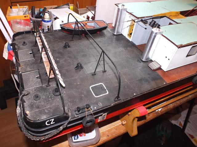

Už mám vizi, jak bych mohl větší část zadní paluby dotěsnit.
TR-8Motorový prostor už bez motorů.

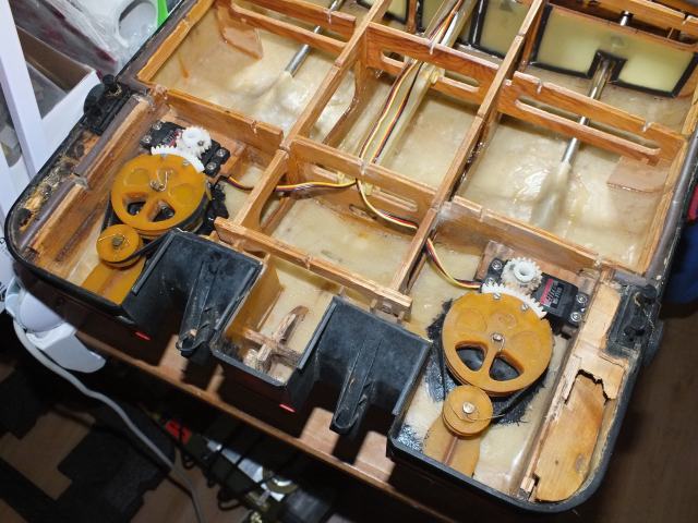

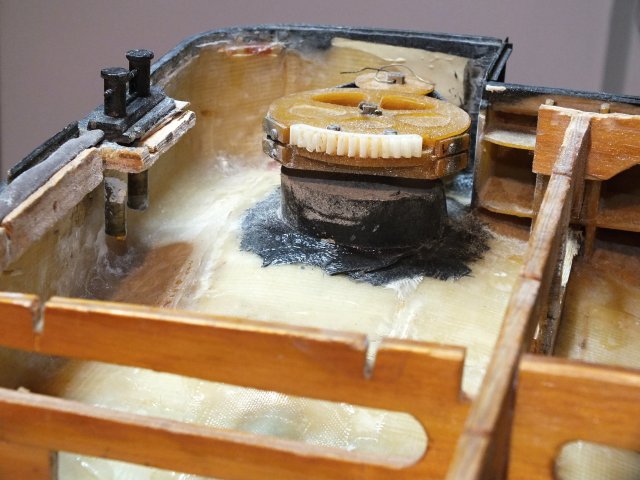

TR-8 Původní stav. Překližka se začala odlupovat po vrstvách.

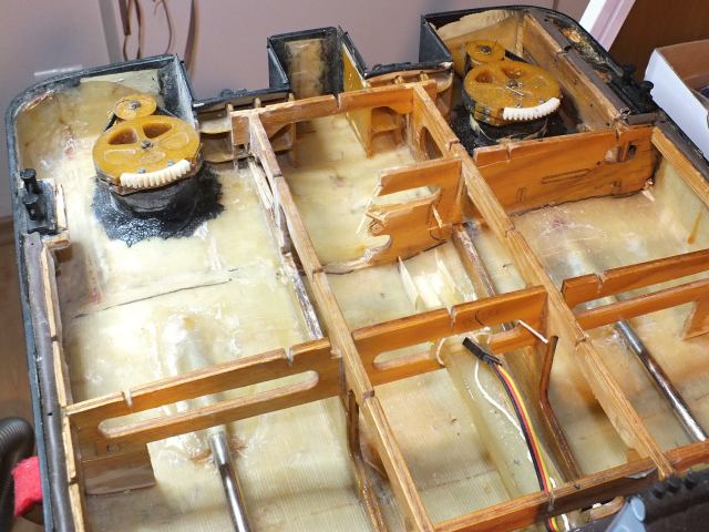

TR-8 TR-8 Postupná separace žebra.
TR-8 TR-8Postupná separace žebra. Naštěstí zadní pacholata zůstala na místě.

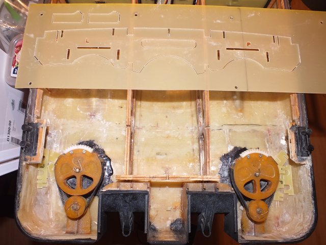

TR-8 TR-8Testovací žebro je ze sklolaminátu tloušťky 1mm, výsledné bude z tloušťky 2mm.

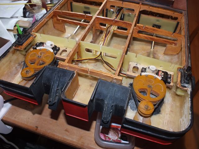

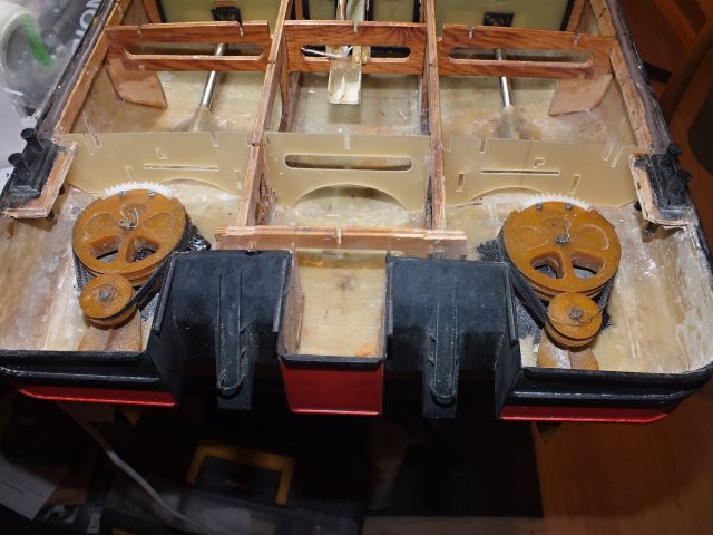

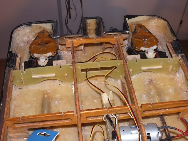

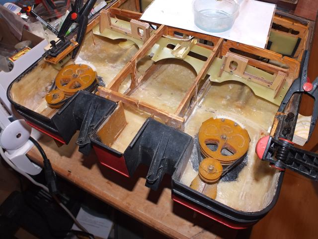

TR-8 TR-8Deska pro uložení serv je z letecké překližky tl. 3 mm. Celá bude natřena letoxitem a vlepena do nového žebra. Výsledné žebro jsem musel předělat, na výkresech jsem měl žebra umístěná zrcadlově. Servo kabel musí jít do středu lodě.

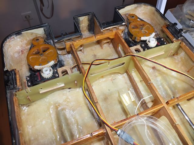

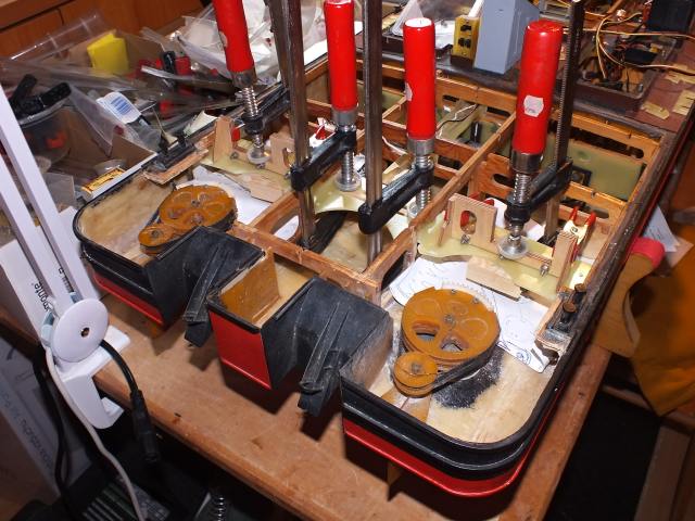

TR-8 TR-8Vlepení desky serv do zadního žebra. Horní díl byl zdvojen. Vše lepeno letoxitem. Zpevnění zadních pacholat přířezy ze sklolaminátu.
TR-8 TR-8Usazení serv proběhlo bez problémů. Při návrhu jsem musel pamatovat na to, že jedno servo je o pár mm výškově a stranově mimo ideální pozici. Vzpomínám si, že když jsem řezal otvory pro skluz kotvy (bez žeber, což byla chyba!!!), tak se mi zadní část trupu trošku rozjela. Na funkci to nemá žádný vliv.

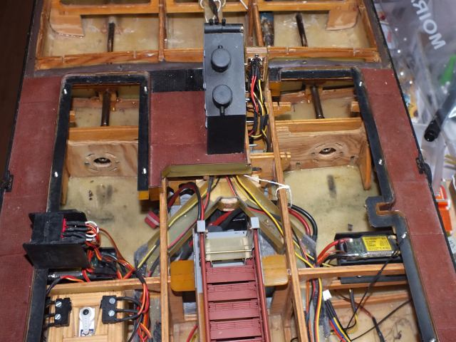

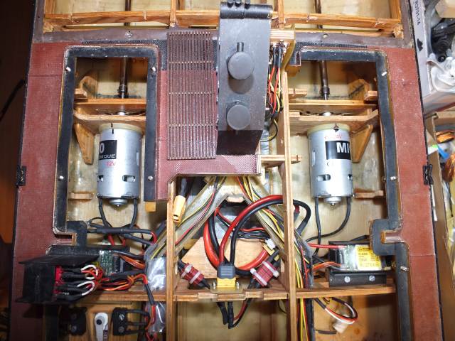

TR-8Osazení nových motorů MIG 700 Turbo Torque - 8400 otáček/minutu. Do budoucna musím napájecí konektor umístit mimo centrální šachtu. Při testech jsem silové kabely stále ohýbal při umístění baterie do trupu.

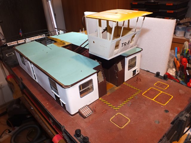

TR-8 TR-8Celkové sestavení remorkéru a testování na sucho. Po zalepení žebra je zadní část zase nerozbitná.
