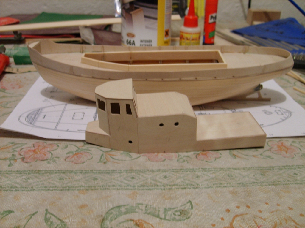

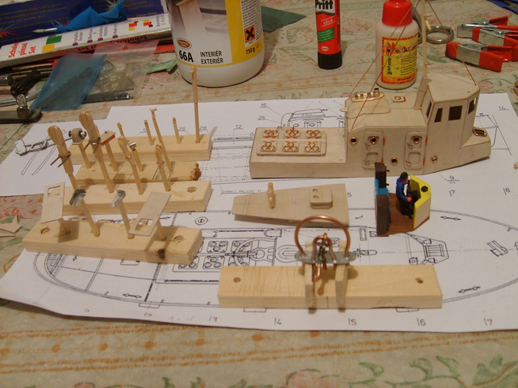

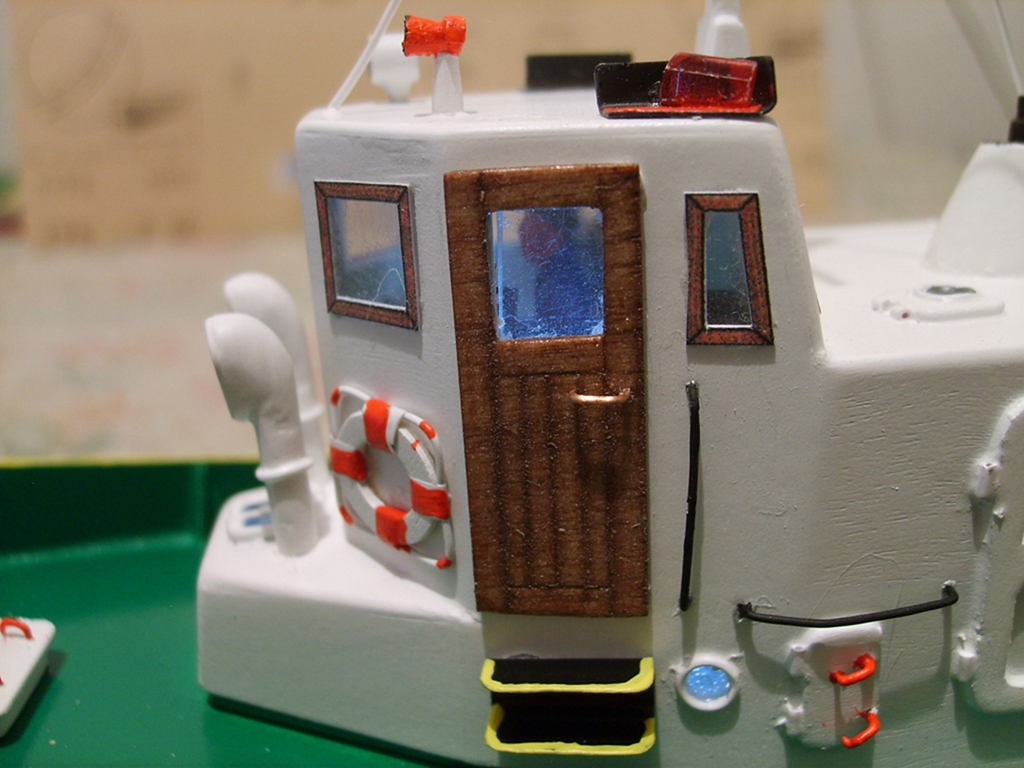

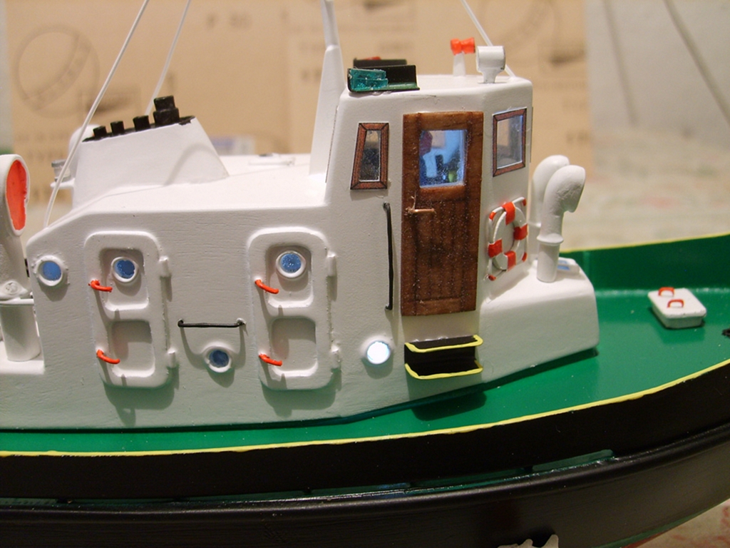

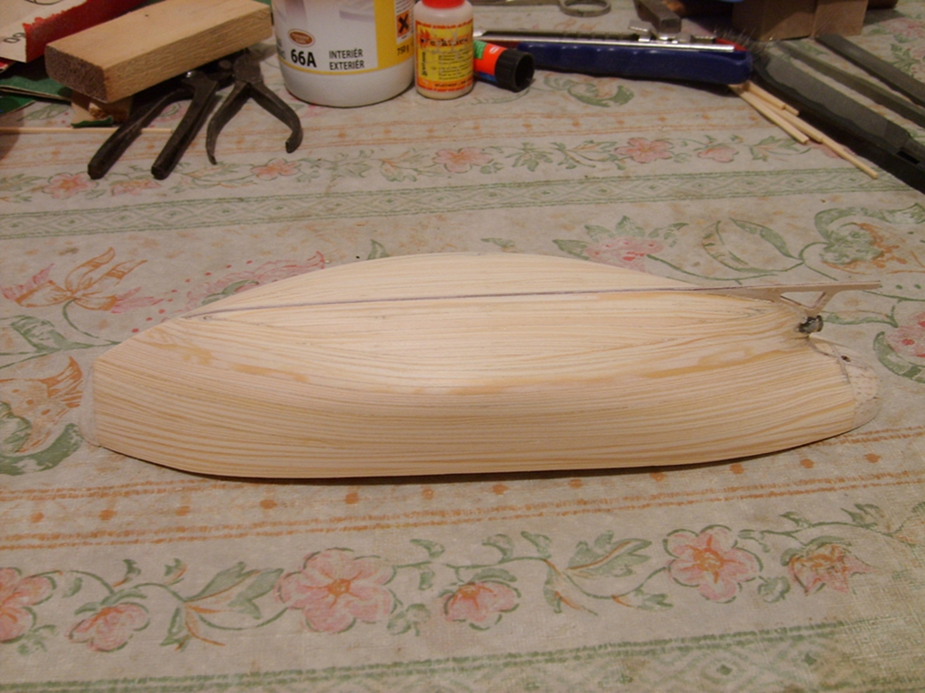

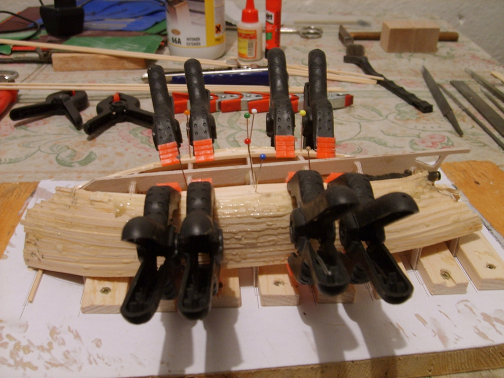

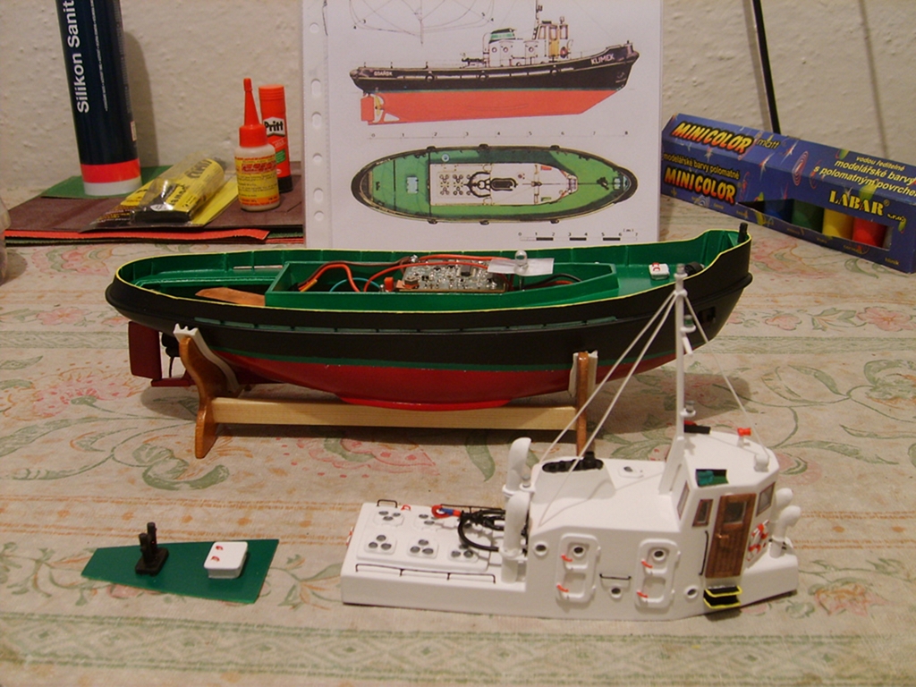

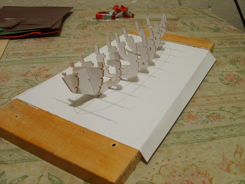

Co může dělat důchodce v zimě? Postaví si lodičku! Ta zdrobnělina je namístě, protože celková délka je 28 cm. Připomenul jsem si mladá léta a protože se mi vždy líbily remorkéry, tak jsem projel internet a volba padla na tento polský remorkér v měřítku asi 1:60.

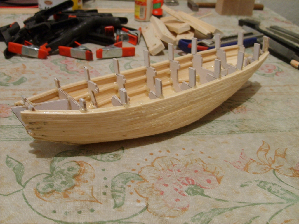

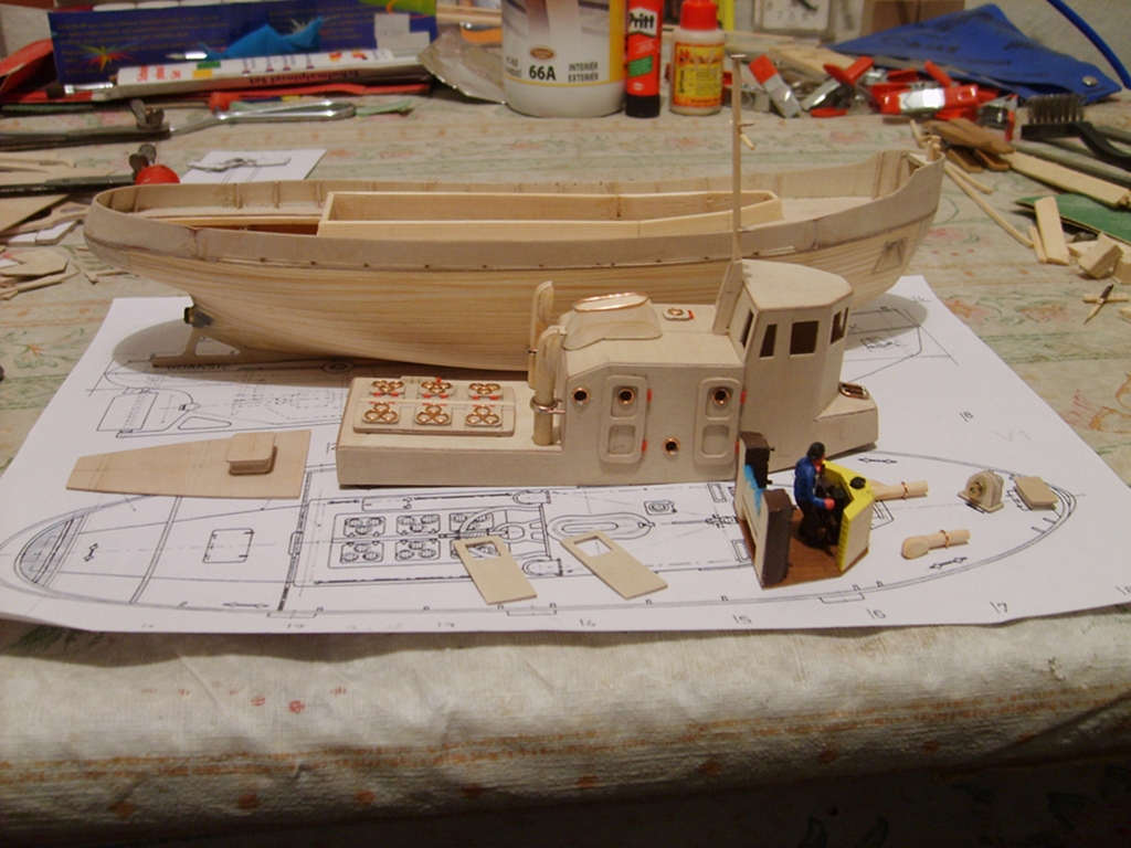

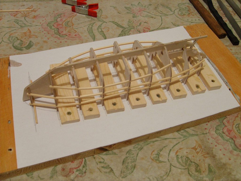

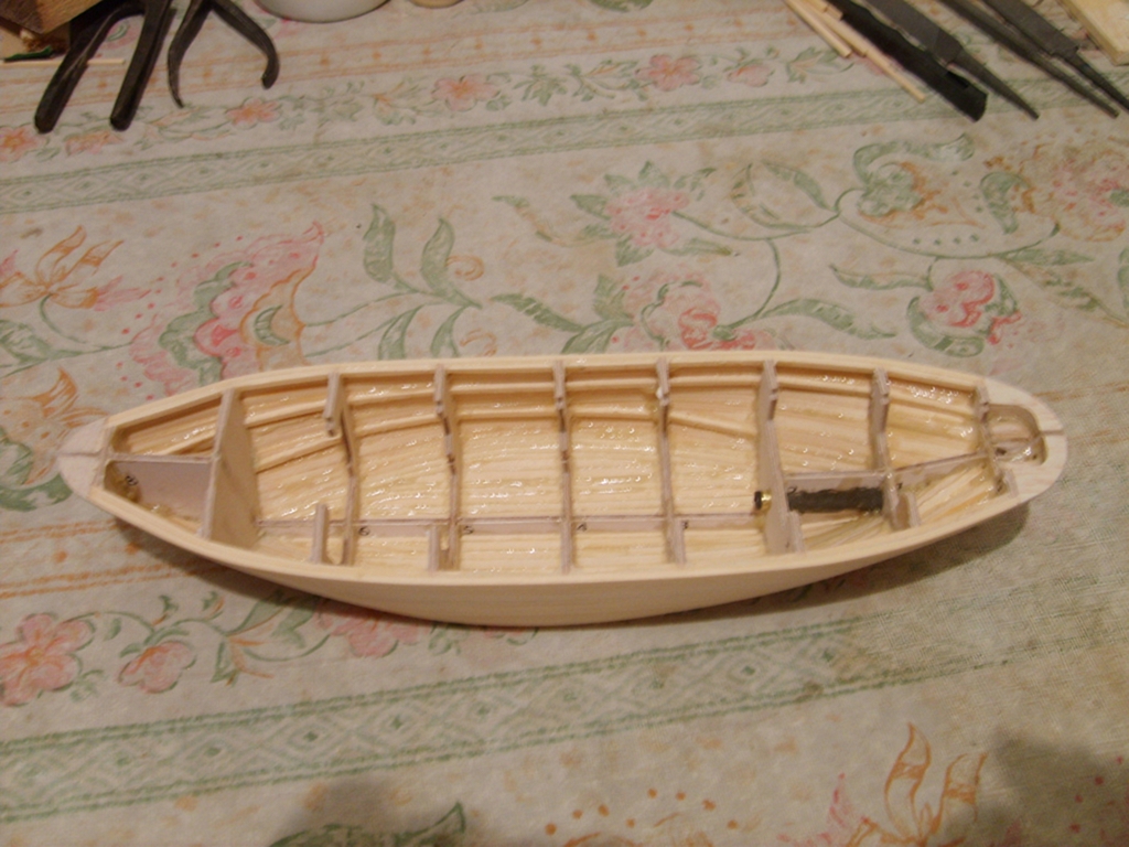

Žebra jsou z 2mm překližky, potah ze smrkových lišt 2x2 a 4x2 mm, paluba a nástavba z překližky 0,8 mm a detaily co dům dal – měděné dráty, špejle aj. Lodní hřídel – koupená se šroubem o průměru 30 mm (obroušený na menší průměr).

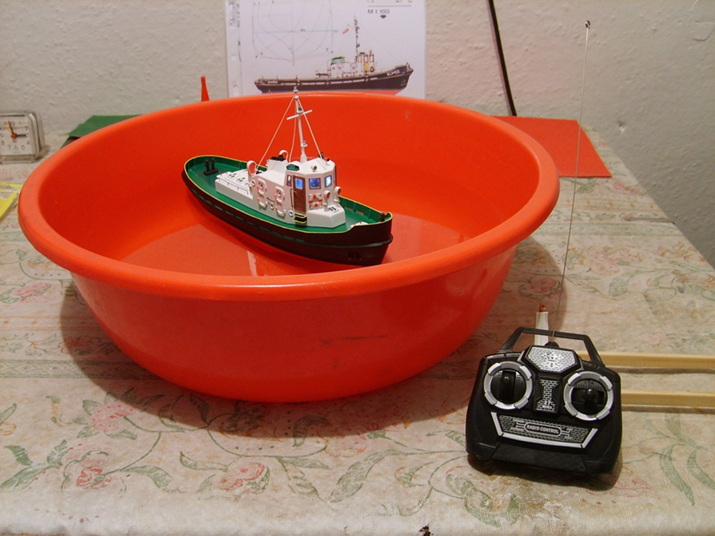

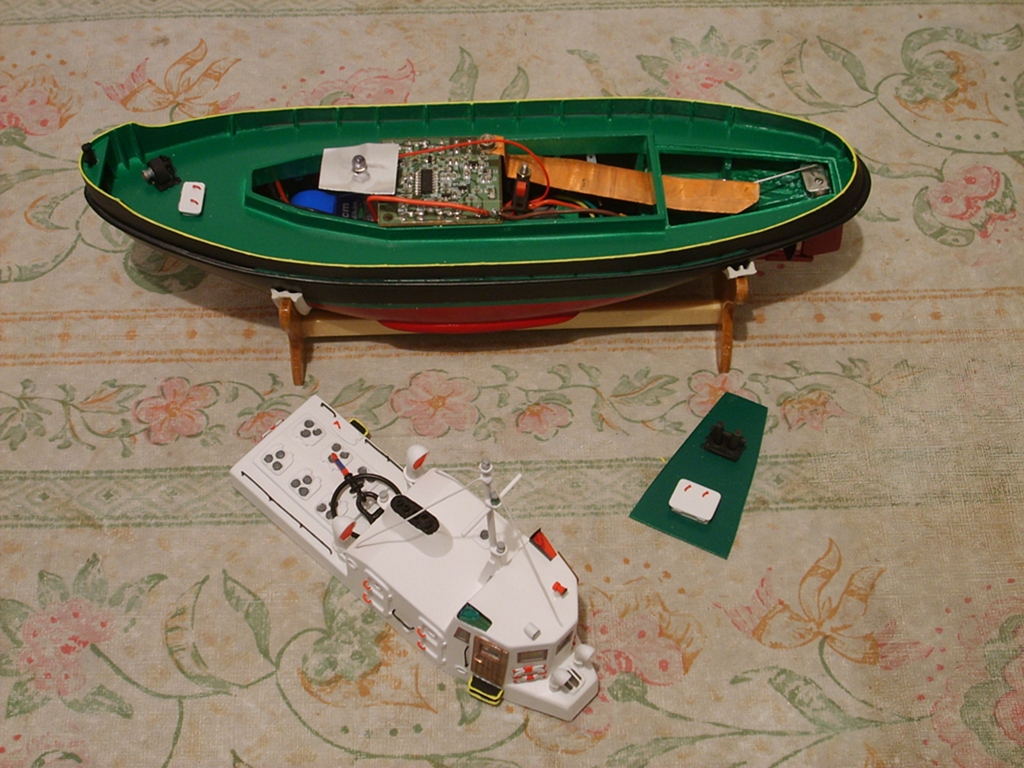

Vše ovládá 27MHz aparatura z autíčka i s pohonným motorem, kormidlo je řízené mikroservem, ze kterého byla vyndaná elektronika. K napájení jsem použil NiNH pack 4,8 V/1100 mAh. K osvětlení kormidelny stačí LED dioda.
Na modelu chybí nápisy, ale na to už opravdu nemám ruce a bylo by to škoda ho pokazit. Není to výstavní model, ale snad se na to dá koukat.
