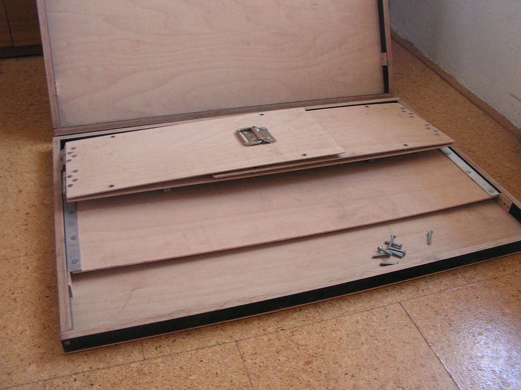

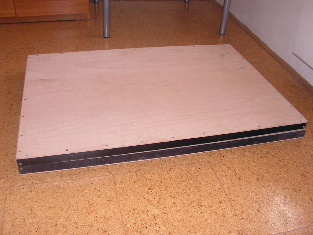

Před časem proběhla na společném chatu MoNaKa po Skypu krátká diskuse ohledně přepravních beden na modely lodí. Shodli jsme se na tom, že přepravní bedna je sice důležitá a prospěšná věc, ale bohužel doma zabere spoustu místa. Jako ideální řešení se nám jevila přepravní bedna, kterou by bylo možné rozložit na díly a nenápadně kopnout někam pod postel (nejlépe pod manželčinu půlku), aby nezabírala místo na důležitějších místech, jako je například dílna… Pokusil jsem se jednu takovou vyrobit.

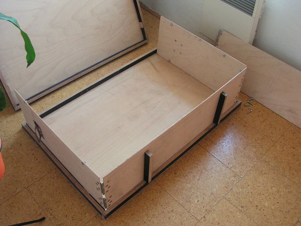

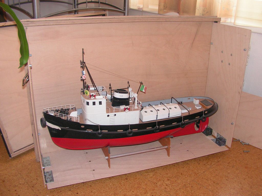

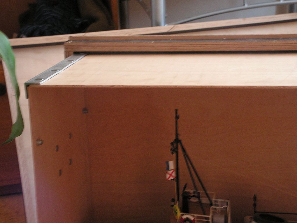

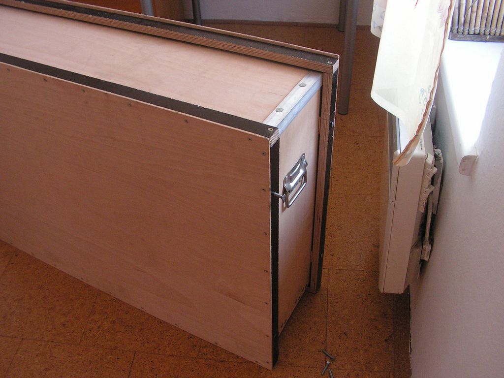

Bedna se skládá ze dvou boků s lemem po obvodu, dna a čel spojených dohromady listovými panty a samostatným stropem. Spojení jednotlivých dílů dohromady je provedeno pomocí 8 šroubů a závrtných matic do dřeva, které jsou umístěny v čelech bedny. Strop je pouze nasunutý. Celková váha bedny o rozměrech 960 x 660 x 270 mm je necelých 7 kg.
Složení celé bedny je natolik jednoduché, že k pochopení snad postačí přiložené fotografie.
Jenom poznámka: Aby šel dobře nasunout druhý bok, je potřeba, aby nohy byly vyšší, než je šířka lemu. K fotografiím musím ovšem dodat, že záběry jsou drastické a neměly by je vidět děti do 12 let
. Bedna je totiž pouze nahrubo zbouchaná za jedno odpoledne z materiálu, který jsem doma našel, a dosud na ni neproběhly dokončovací práce, jako je broušení a povrchová úprava. A mám neblahý pocit téměř hraničící s jistotou, že asi ani nikdy neproběhnou…
Chybí tam také pásy molitanu na bocích kvůli ochraně a stabilizaci modelu uvnitř boxu. Tohle ovšem dodělat musím.
Dovedu si představit mnohem sofistikovanější provedení této bedny, ale mně sloužila pouze jako ověřovací kus. Snad tento nápad někomu pomůže a neodradí ho vzhled…

Bedna s modelem a bez modelu - vidíte ten rozdíl?
