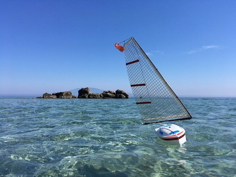

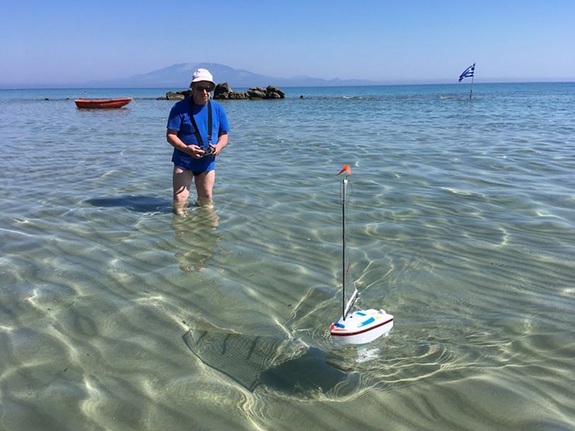

Jen asi sto metrů od apartmánu v klidném starším domě, začínalo moře neuvěřitelným písečným dnem od 20cm do metru asi 50m od břehu. Vítr stálý, občas zesiloval, přes den fouká z vody na pevninu. Modelářský ráj - z apartmánu na bosky v plavkách, tričku a sombreru rovnou s lodí, vysílač v báglu, do vody (a žádný otravný překládání do auta, skládání u rybníku co se do něj ani nechce vlézt za asistence pitbulů a podobné v Praze oblíbené havěti)… a ve vodě v průměru jeden člověk a jedna žena…
Footy nikomu nevadila, radio chodilo bez problémů, 40 MHz je už dneska zřejmě proklatě nízko... Krátký šarpiový trup, na plachetnici ale poměrně široký,150 mm (na hranici omezení předpisem třídy a dlouhý jen 305 mm, se ukázal jako výhodný z hlediska stability a velmi rychlých obratů na hřebenu vln, celková váha skoro 800 g (nešetřil jsem…balast 350 g) je ve třídě poměrně vysoká, ale tady byla spíše výhodou, a navíc slaná voda nadnáší…
Jízda na velké louži v přece jen v pro suchozemce tvrdých podmínkách (první údiv bývalých jachtařů: dvojhlasně „no tý volé, to je nářez, v tomhle to pojede leda plachtou dolů,” byl záhy odvážně překonán
). Jak jsme po opatrném třídenním tréningu zjistili, nevíc to jede, když už plavci opouštějí bojiště
- vlnky začínají mít čepici, cca 3 - 4 Bf, tedy asi 6 - 8m/s a pak je to ono!

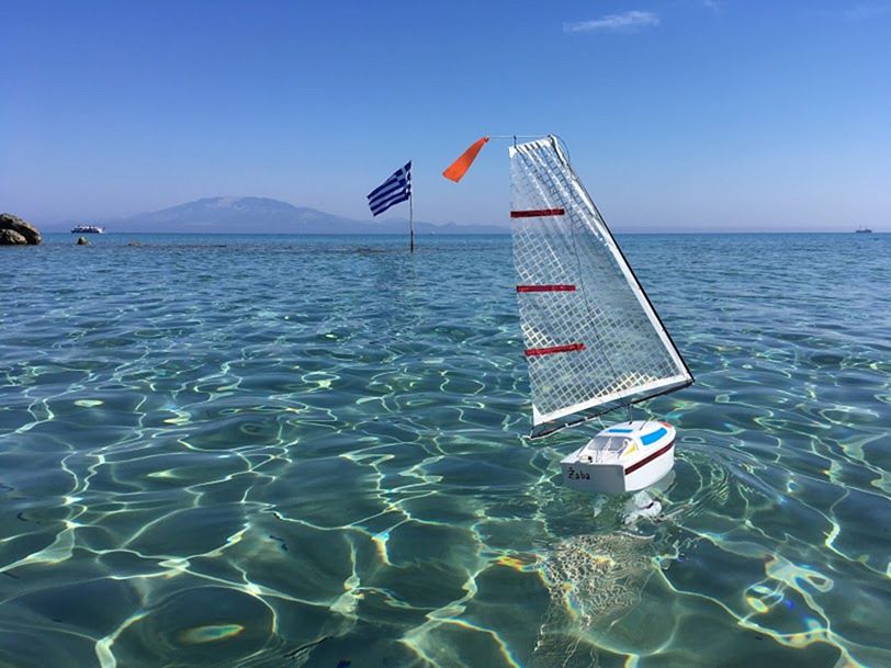

Vyžaduje to ale trochu jiný styl jízdy než na rybníku. Základem úspěchu je zahodit strach, že to nedostanu zpátky. Potřeba pro klid je „stopro” jistota, že do lodě neteče, a to ani palubou. Taky se vyplatí rozmyslet si, kde asi budu mít „jako” boje a snažit se to dodržovat, aby měl tréning nějaký smysl. Nám pomohla řecká vlajka, upevněná domorodci asi 50 m od břehu na už silně zrezivělé trubce, navíc jako výborný indikátor větru.
Vlny jsou větší a rychlejší než na rybníku, ale zato táhlejší. Žaba (kratke „a” je spravně
- časem třeba vyrazíme na Moravský pohár

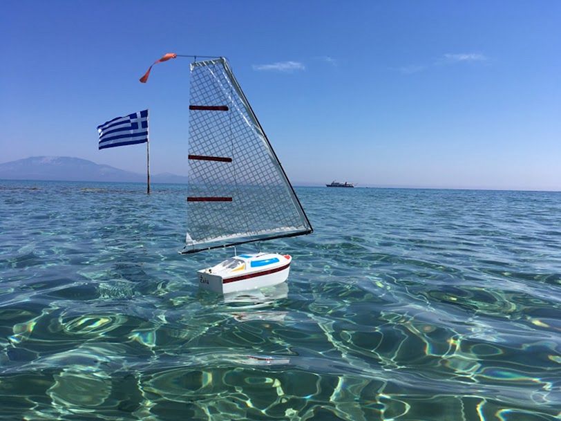

) k překvapení bez problému držela kurs, i když občas z dolíků mezi vlnami vykukovala půlka plachty. Nutnost je držet dostatečnou rychlost (na bočák doslova co to jde), najíždět vlny trochu šikmo a na vrcholu jít (pokud chceme) do obratu (zhoupnutí na hřebenu vlny loď odlehčí) - kormidlo plynule vychýlit naplno do požadovaného kursu za plynulého přitahování plachty a po dotočení obratu do požadovaného kursu ji zase povolit a nastavit na potřebný úhel. Hlídat rychlost je opravdu základ! Serva se moc často nezastaví a je dobré pro klid mít dostatečnou kapacitu akumulátorů, a hlídat trochu čas - utíká rychle.
Pokud se zastaví a natočí proti větru, lze půlobloučky jakoby stát na místě. Pro rozjetí povolím plachtu, zarudluju kormidlem (během závodu dospělých plachetnic zakázaný manévr - rychlé vychýlení střídavě na obě strany a následné srovnání do kursu), natočím bokem k větru a přitáhnu plachtu, rozjede se rychle.

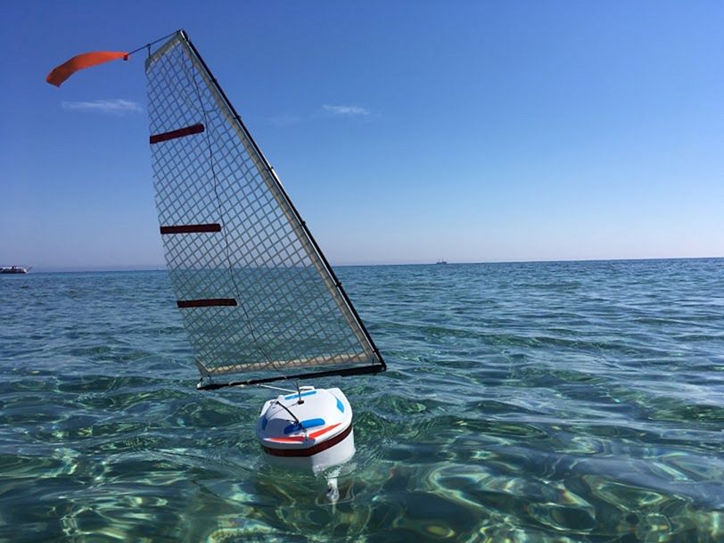

Když vítr s přibývajícím dnem zesílí (ideální čas na ježdění byl tak do 11. hodiny a pak k večeru) a ani řádně vytrimované lodi se nechce jít do obratu, je líp otočit halsou (kličkou - stáčíme od větru za stálého povolování plachty, po přechodu na zadní vítr prudce přitáhneme plachtu a současně kormidlem (oba pohyby současně) nastavíme kurs, správně bez ztráty rychlosti, a upravíme nastavení plachty na největší rychlost).
Do „luvování” (odpadání) na nadoboční vítr („raum”) a případně na zadní vítr přecházíme pozvolna a na rychlosti, jinak se Footy, vzhledem ke krátkému trupu a přeplachtování, boří přídí do vody jako hroch, než se rozjede.
Aby reagovala na kormidlo, musí mít větší rychlost než vlna, a podle potřeby si lze pomoct přitažením plachty. Výhodné je ovládání pákou serva, naviják (nevyzkoušel jsem na Footy) se mi jeví příliš pomalý. Po vlnách ale Žaba doslova skáče, pokud je rozjetá.
Footy jezdím už druhý rok a správně seřízená není o nic horší, než mnohem větší modely, jen je potřeba se smířit s dosahovanou rychlostí, která je dána pro výtlačný režim především délkou trupu, skladnost je ale bezkonkurenční.
Za zmínku stojí ještě start u břehu: loď je potřeba zapnutou (kontrolujte vždy zamáváním kormidlem a plachtou… není od věci mít na modelu napsanou alespoň e-mailovou adresu - má mnohem větší výdrž než nejlepší plavec) po příchodu vlny skoro vhodit těsně za hřeben, jakoby sjede z kopce vlny a do další už je rozjetá. Jinak může skončit neovladatelná až na břehu. Prostě na vyřádění je to vynikající věc, ostatně původ třídy Footy je na Novém Zélandu a tak je ve slané vodě v pohodě. Pokud ovšem, spíše výjimečně, nastane bezvětří („flauta”), rychle z vody ven - placetnice bez pohonu je neovladatelná a hříčkou vln a hrozí ztráta…
