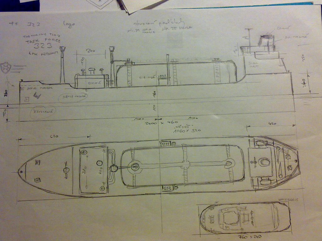

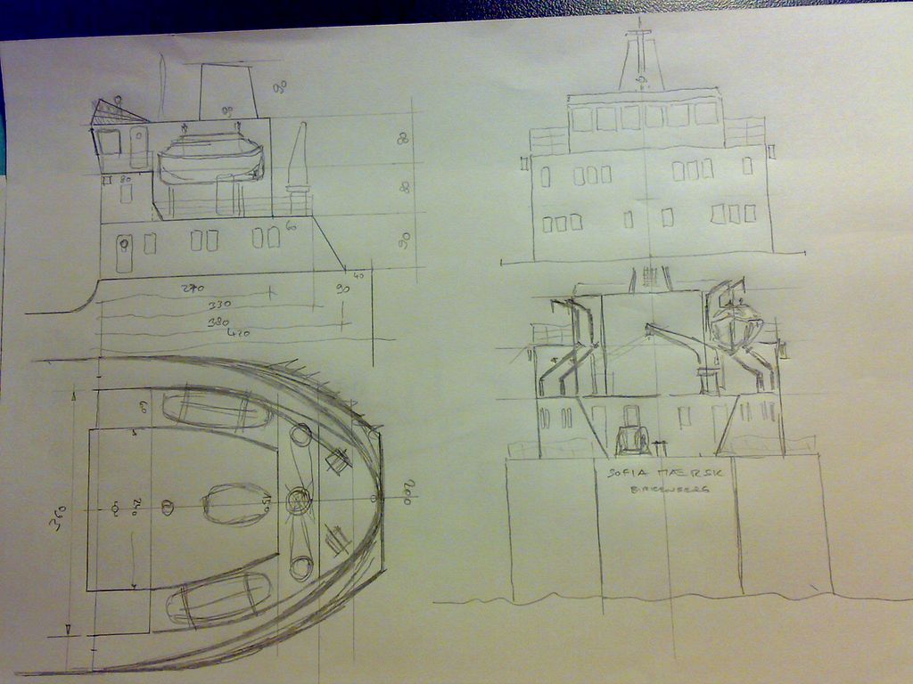

Náčrty rozměrů a konstrukce

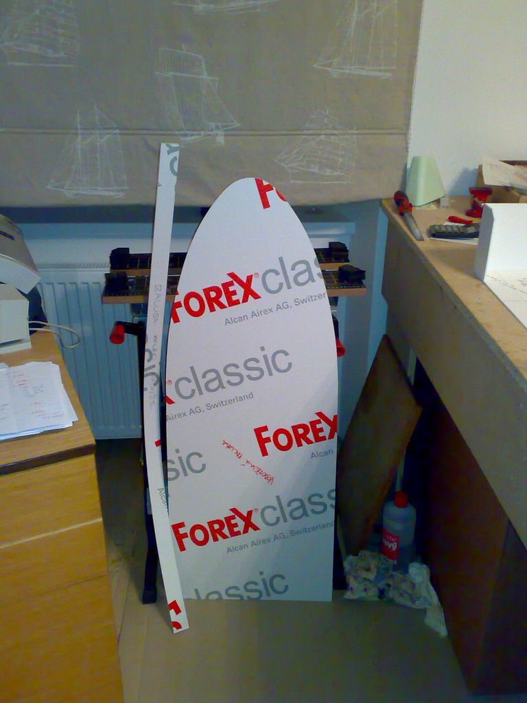

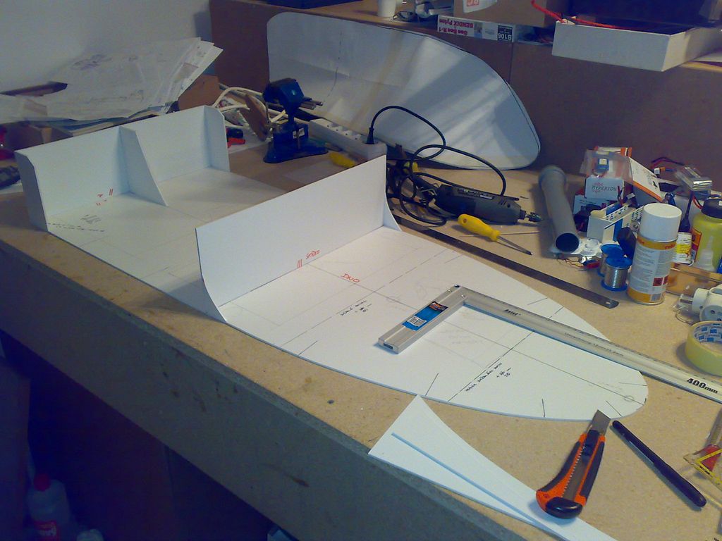

Vyřezání polotovarů palub a výztuží obyčejným zlamovacím nožem podle ocelových pravítek a šablon oblých částí

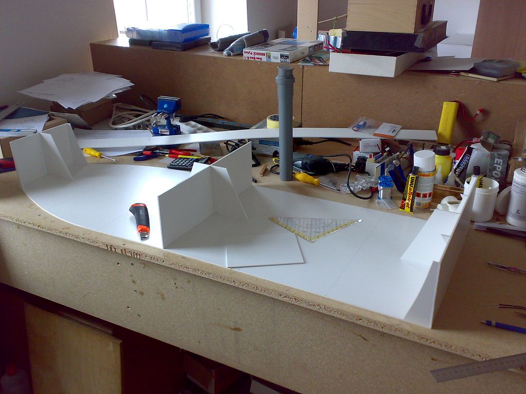

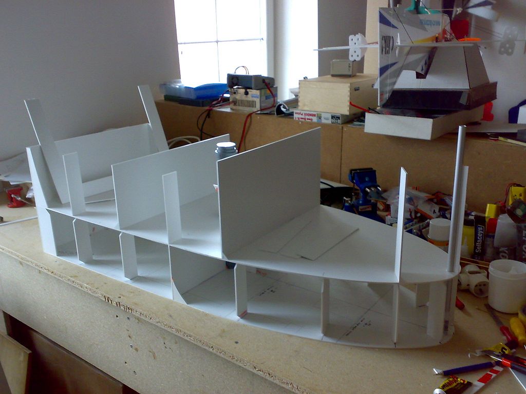

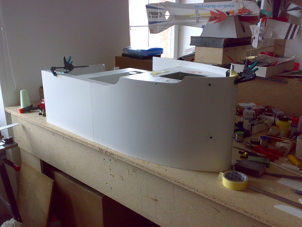

Zahájení stavby předního a zadního dílu

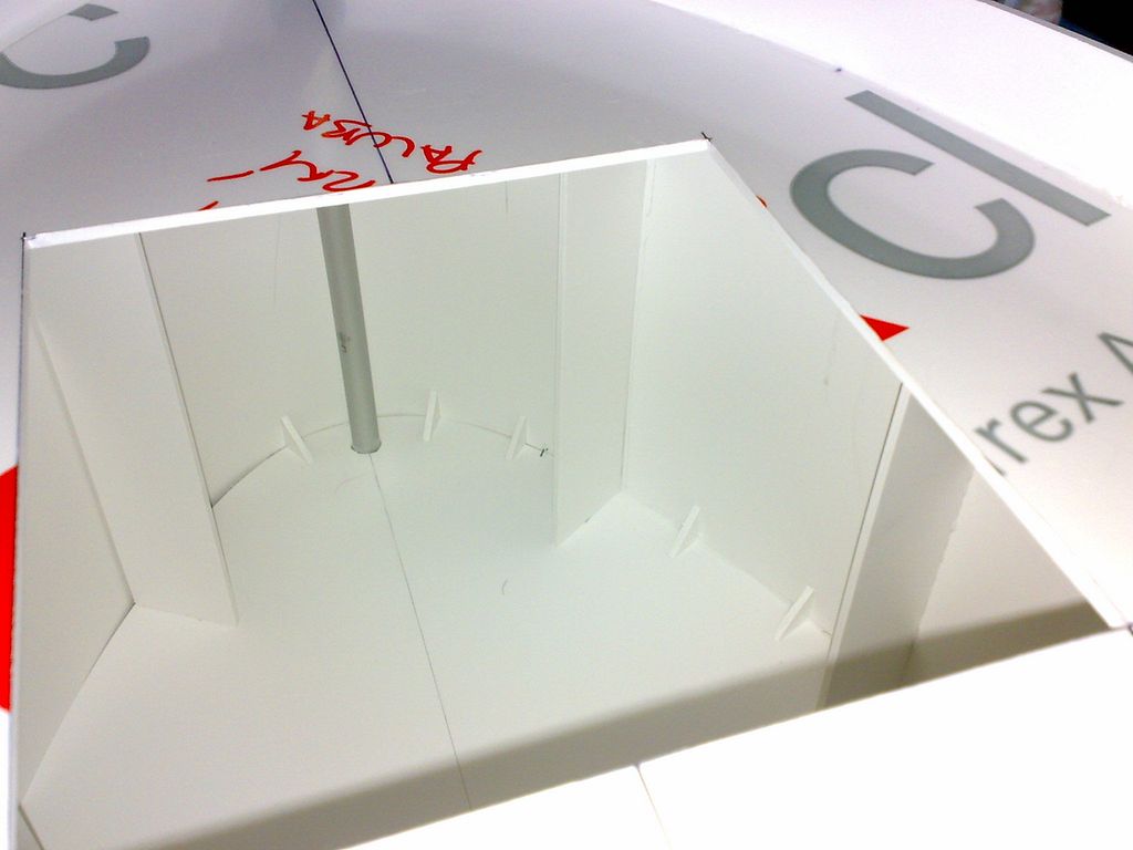

Základ žebrování a detail usazení za- a odvzdušňovací trubky HT40

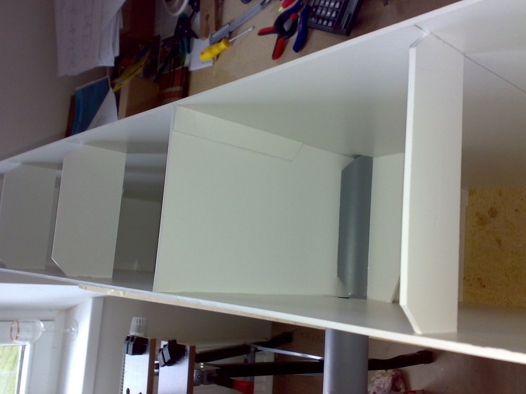

Lepení paluby zaplavované části trupu a výztuže pro nalepení horní paluby - neustále je třeba kontrolovat kolmost lepených žeber.

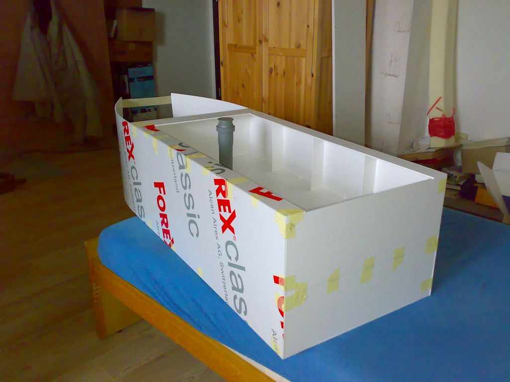

Osazení horní paluby a pohled na zadní díl se zesíleným spojovacím čelem. Materiál je dvojitý, zajištěný koutovými výztužemi.

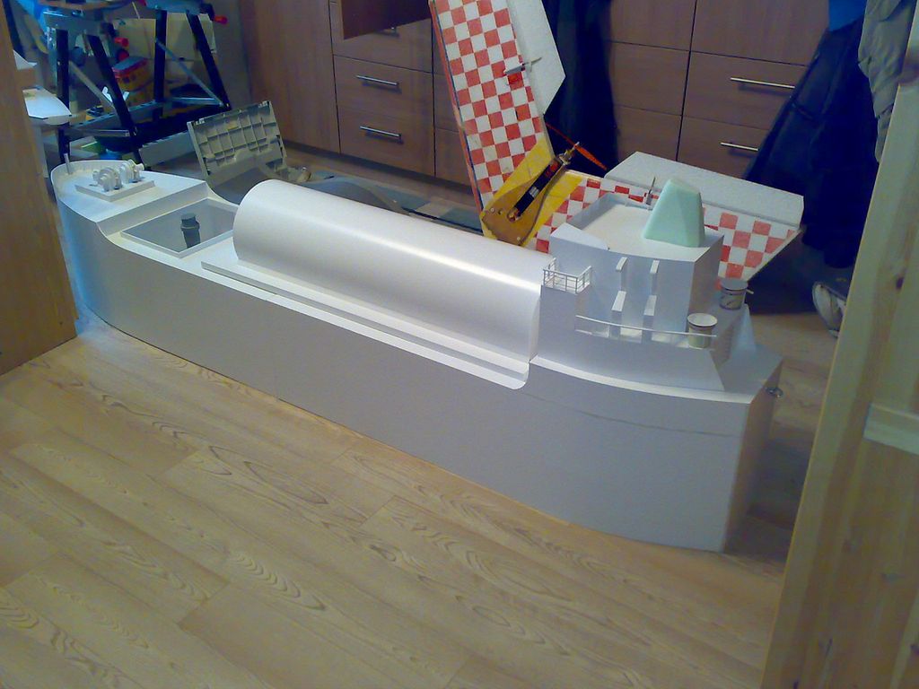

Spasování nástaveb a vyztužení boků, přídě a zádě PUR pěnou

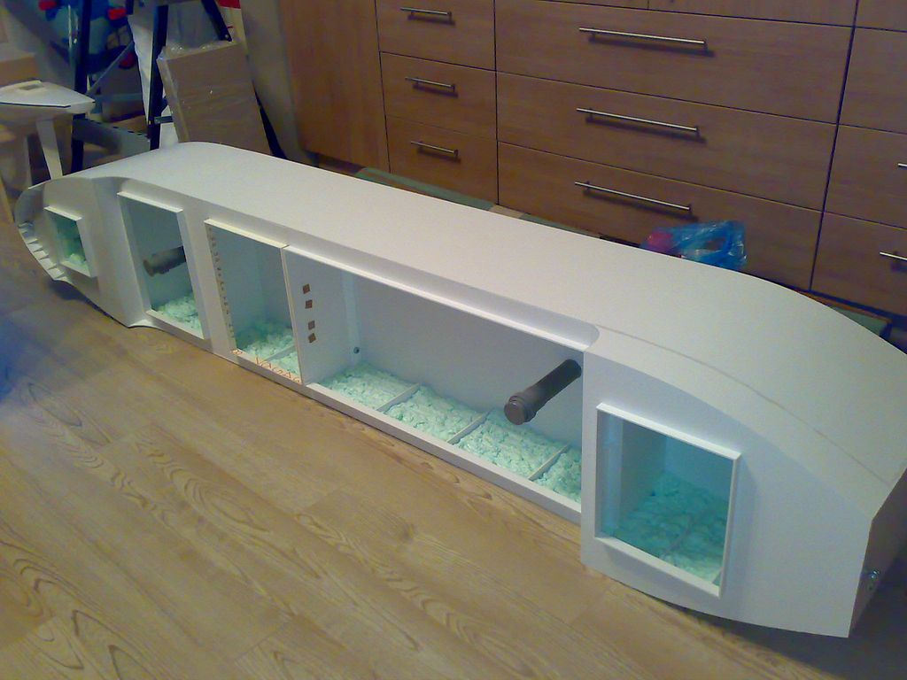

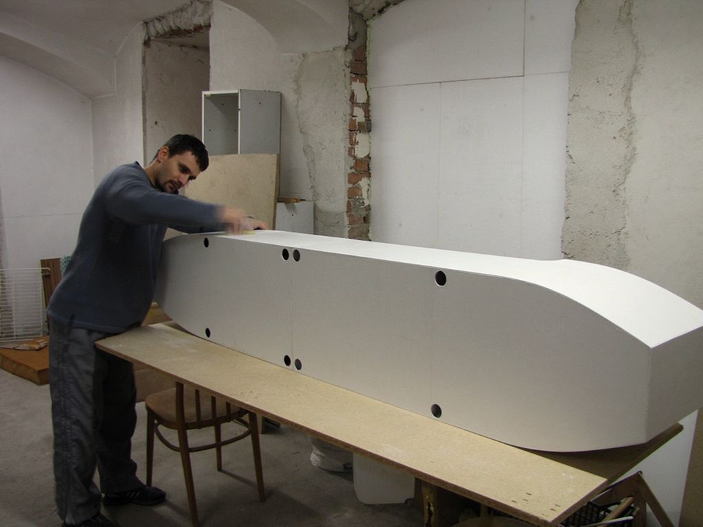

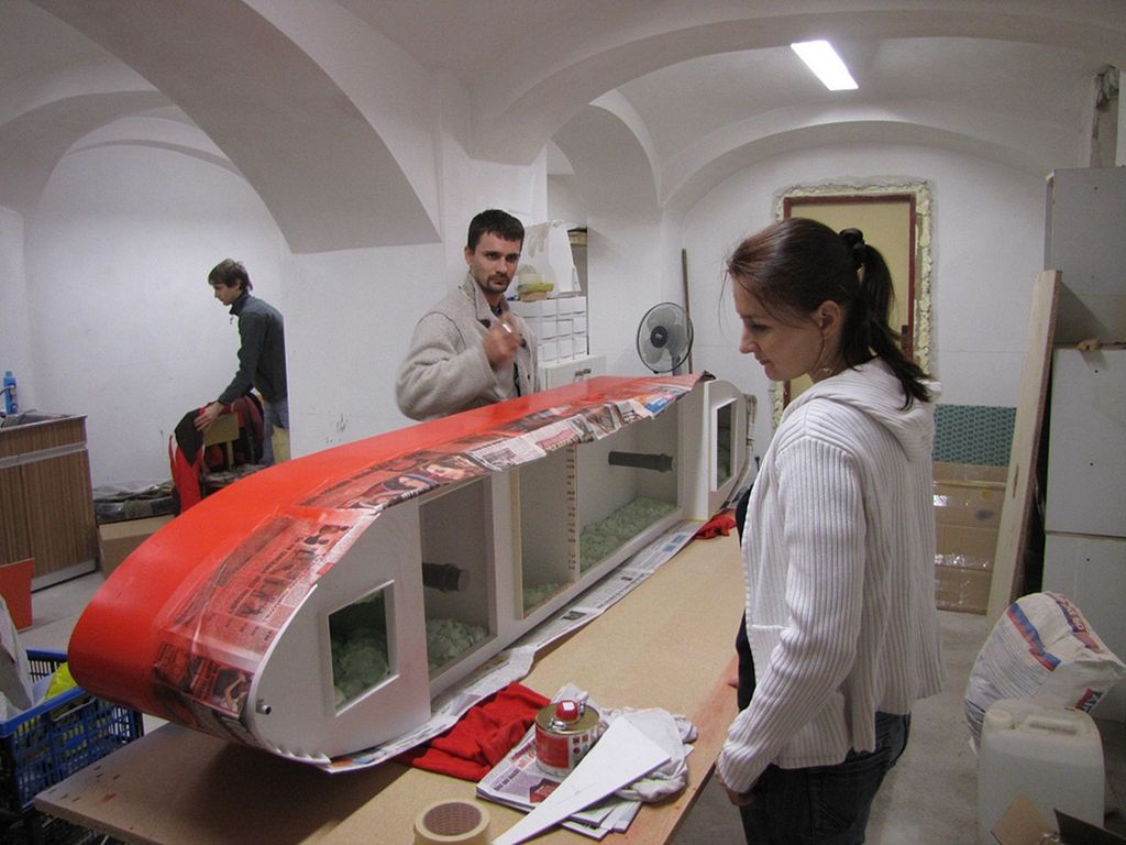

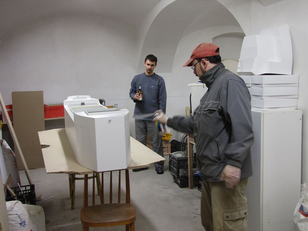

Zachlupacení nástaveb a přebroušení odmaštění. Na fotce jsou dobře vidět zaplavovací otvory o průměru 40 mm.
Zde je jeden z kiksů konstrukce. Původní předpoklad byl spojovat zaplavené části až na vodě. V praxi je mnohem snazší vytáhnout a přenášet loď vcelku. Otvory by tak měly být na stejné straně příček.

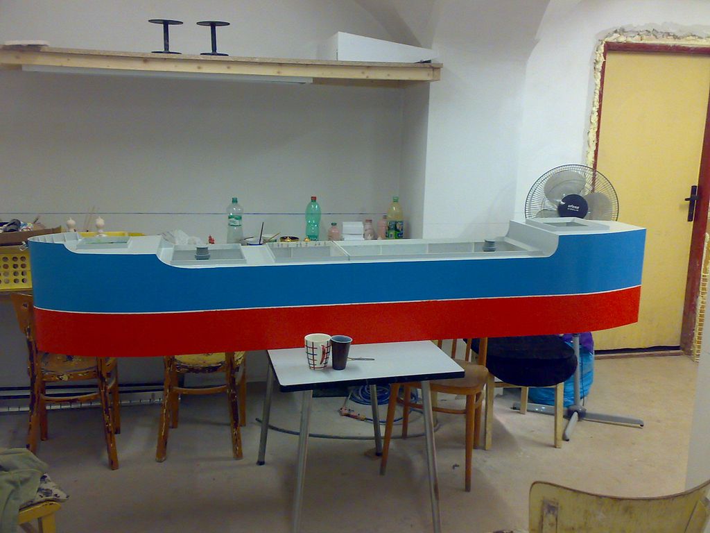

Základ na plasty. Ten jsme nechali přeschnout, a tak není problém vrchní barvu oškrábat
a konečná povrchovka (ten nejlevnější šunt ve spreji z OBI).

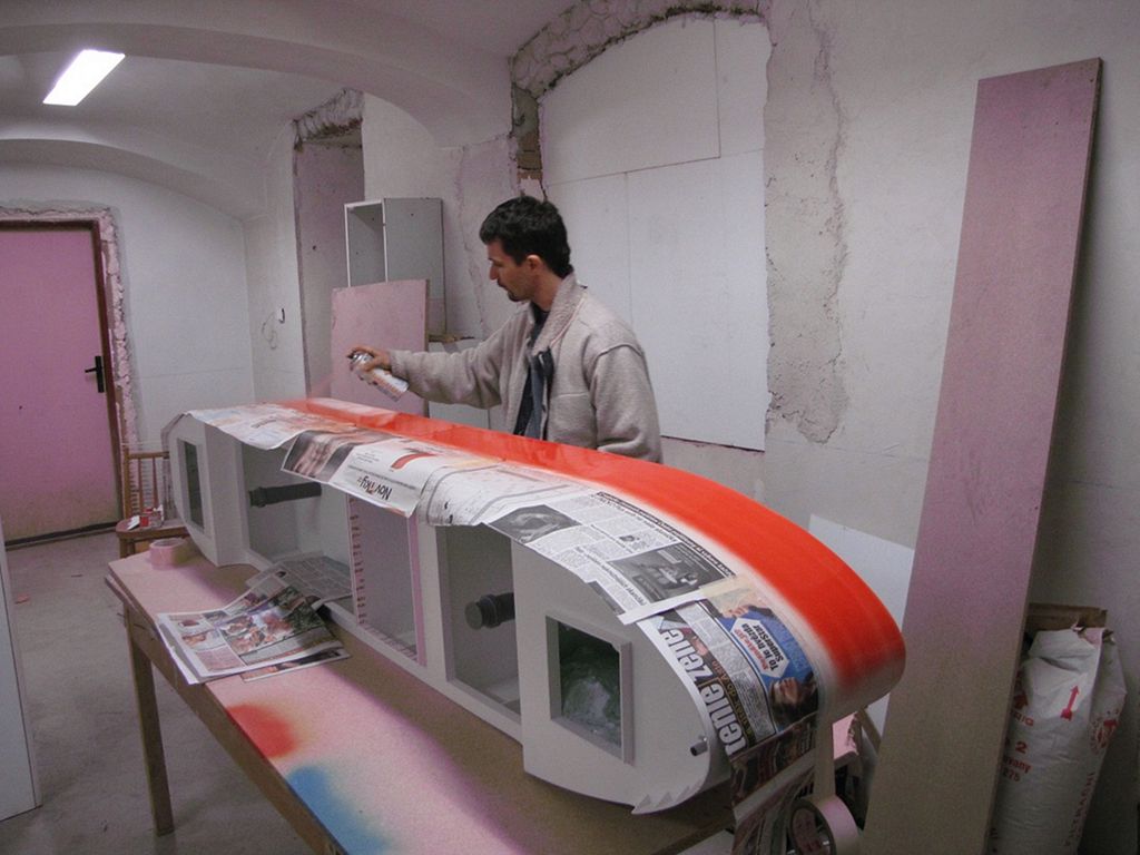

Kontrola, základní nástřik po dokončení a barvení nástaveb

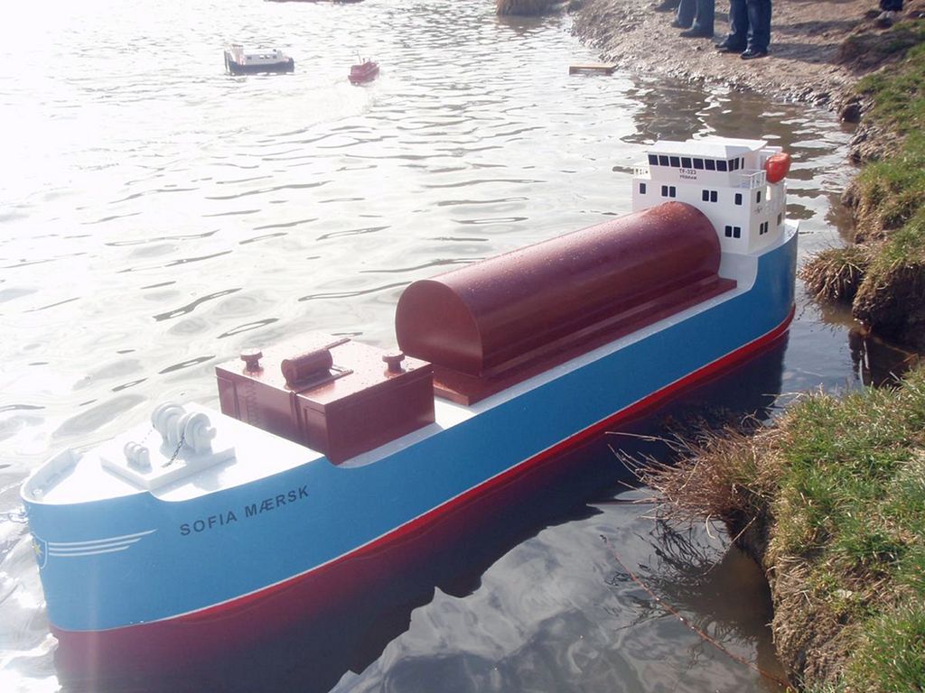

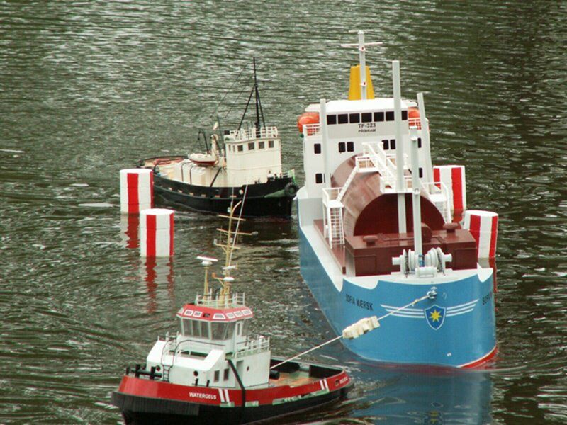

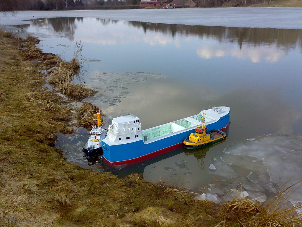

Spuštění na vodu - panenská plavba 22. 3. 2010, rybník Fialák (Příbram), první veřejné předvedení - 28. 3. 2010 na Lužinách (Praha) a první soutěžní nasazení na akci „Remorkéry na rybníku 2010“ 14. 5. 2010 v Devínské Nové Vsi (Bratislava)
