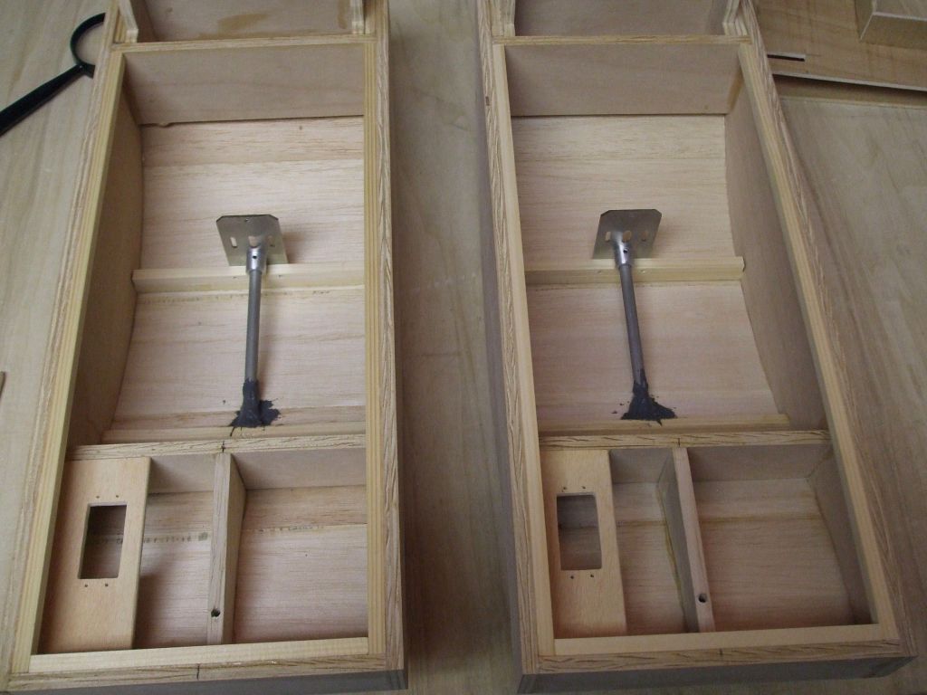

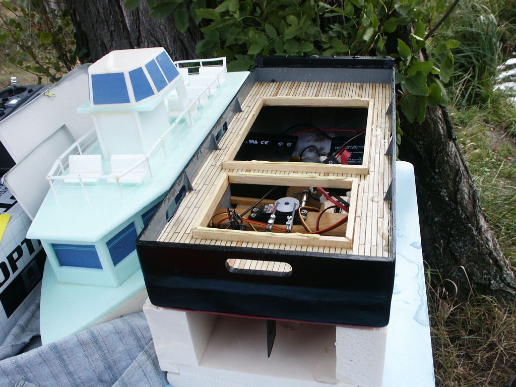

Po prohlídce domu a shromáždění použitelných věcí jsme se do toho pustili. Bočnice překližka 10mm, dno balza 5mm. Lepeno Kanagonem. Převodovku, motorek a doplňky jsem koupil u „Admirála“. Po dalším čtení DF zde na MONAKU je rozhodnuto, že se musí laminovat. Tkanina 120g a Letoxit. Snažil jsem se z jednoho kusu různě nastřihnutého. Povedlo se!

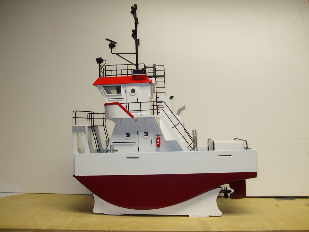

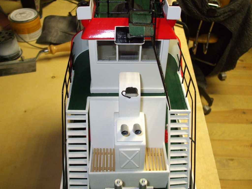

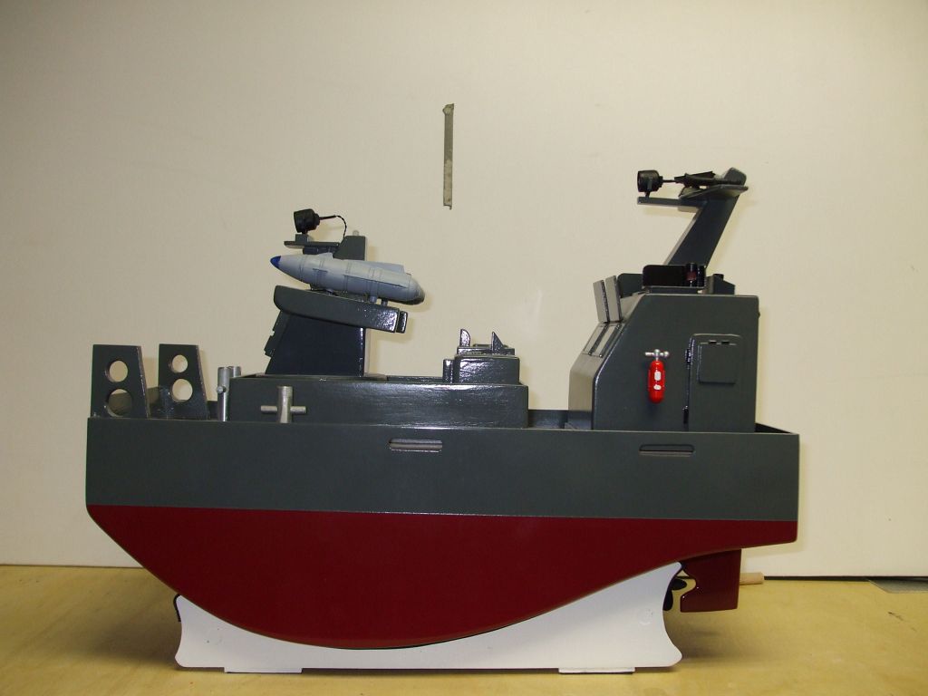

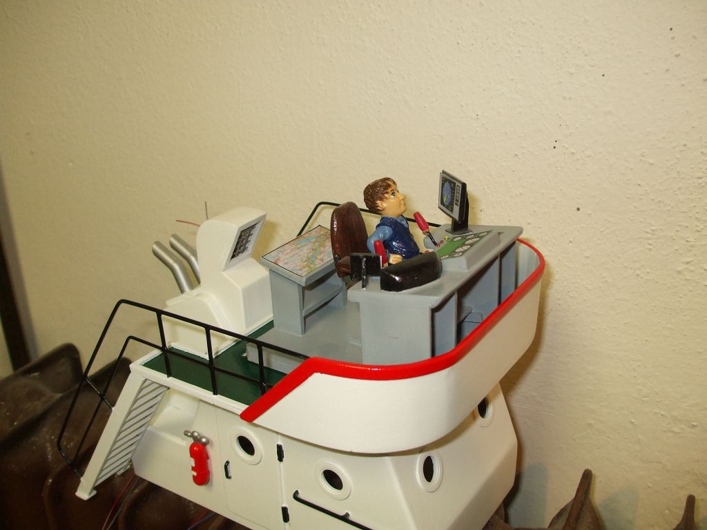

Další na řadě je nástavba. Přiznávám se, že inspirace je Kebovým Monakem I. (mám ho také rodělaného). Vlastní stavba je balza 1-3mm. Lemování oken smrková lišta 2x5mm. Po slepení vše lakováno zředěným nitrolakem 1:1 z acetonu. Synova nástavba byla oříšek. Slova „Já chci vojenský“ která spolu z podáním raketek vše začala. Stavební materiál opět balza a napuštěná. Předloha fantazie. U civilního Springeru je kormidelna dost prosklená. Co tak udělat vnitřek? Sice nebude vidět, ale co. Zase článek, tentokrát Pavel Jahn (Pajan) a jeho Lodní přístroje . Materiál různé odřezky balzy, překližky a kousky Cu drátků. Impregnováno nitrolakem poté stříknuto barvou ve spreji. Křeslo barveno štětečkem při pokusu o imitaci látky.

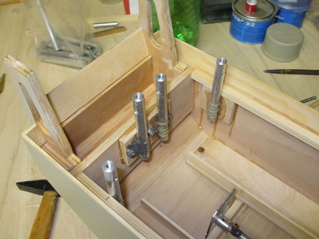

Pacholata jsou z hliníku 10mm svislé díly, vodorovné 5mm. Režnou niti přivázány k překližce 10mm a
„opatlány“ epoxidem a tím samým přilepeny k trupu. Mezi tím oba trupy broušeny „pod vodou“, tmeleny autotmelem a olakovány stříkacím tmelem. Potom vše nastříkáno základní barvou ze spreje. Výfuky jsou z mosazné trubky naříznuté a sletované.
Začalo lakování. Udělal jsem jednu velkou blbost: Všechna zábradlí, která jsem mimochodem dělal z Cu drátů a letoval jsem, vlepil před lakem To maskování před různými barvami to stálo za to! To mřížované pod námořníkem je kovové sítko proti mouchám do oken.

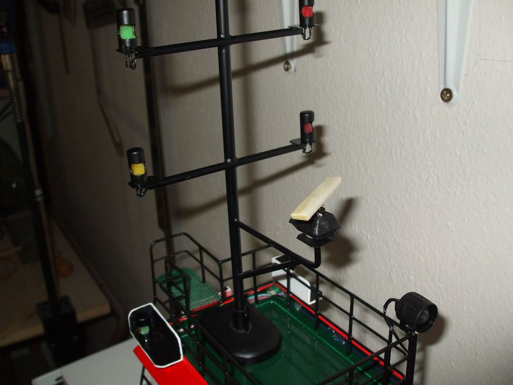

Světla, světla! Podle syna, který zhlédl několik videi musí loď hodně svítit. Na stožáru ledky červené, žluté a zelené lehce zdrsněné smirkem, svítí tím i trochu do boku. Vloženy do mosazných trubek a přilepeny. Barvy na stožáru neodpovídají. Příště se polepším.
Servo je standartní Hitec HS 311. Na zadní části je umístěn „halogen“. Elektrická výbava je až na regulátory stejná: Aku 2x 6V/5Ah, motor Sprint 600 na převodovce 3:1, regulátor DSYS 20A na civilním a na něm nasazen chladič ze starého PC jen tak pro jistotu. Ovládáno Spektrem DX6. Ve vojenském je regulátor Graupner 40R. RC Zebra 4FM. Osvětlení nástaveb je napájeno přímo z aku přes audio konektor. No a nyní čekáme na počasí.
