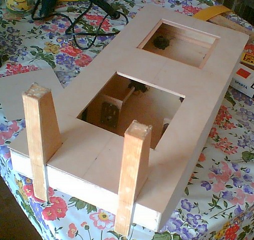

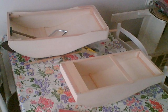

Bylo rozhodnuto a začal jsem stavět známý trup z topolové překližky. Bočnice z 5mm a dno z 3mm silné. V rozích je trup vyztužen nosníky 10x10mm a stejně tak i lem pod palubou. Na místa úvazníků přišel nosník 20x5mm. Kýl je z 2mm silné letecké překližky. Veškeré spoje byly lepeny vteřiňákem a trup byl do hodiny hotov.
Celý trup jsem olaminoval tkaninou 80gr. a pryskyřicí Letoxit. Po vybroušení laminátu došlo na instalaci hřídelí s převodovkami 1:3 zakoupené v Admiralshopu a 50mm otočných dýz od Robbe. Čela převodovek jsou přišroubována na 4mm leteckou překližku v místě spoje s trupem vyztuženou nosníkem 6x6mm, stejně tak i lože serv HS-81, každé na jednu dýzu. Vše jsem do trupu vlepoval 30 minutovým epoxydem s kovovým plničem. Po usazení jsem vnitřek trupu důkladně vymazal Letoxitem a na epoxy nalepil palubu z 1mm letecké překližky.

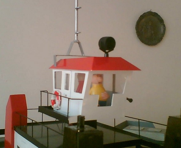

Nástavbu jsem se rozhodl udělat z desek PSH, které jdou při tloušťkách kolem jednoho milimetru stříhat nůžkama. Jednotlivé díly drží k sobě „svařovací“ lepidlo na plasty Tamiya a o proti vteřinovému lepidlu, spoj není křehký. Stříkal jsem stejnými barvami ve sprayi. Po zaschnutí barev jsem přišrouboval motory MIG 400/6V, které řídí regulátory DSYS 16A a přišrouboval serva. Po vyzkoušení ve vaně jsem uzavřel servisní otvor na zádi, který jsem přilepil silikonen, aby v případě nouze šel otevřít. Nástavba se mi zdála stále ještě hodně chudá a dal se do výroby zábradlí z 1mm mosazního drátu. Protože to bylo mé první zábradlí v životě, postupoval jsem podle návodu publikovaném zde na monaku. Po pájení, které mě překvapilo, stejně jako výsledek, který sice nebyl úpně dokonalý, ale byl jsem s ním docela spokojen, jsem zábradlí přestříkal. Do trupu ho fixuje opět epoxy s plničem.
Okna jsou „zasklena“ pentaprintem a po nalodění posádky byl čas se vydat na „velkou vodu“, tedy na Vltavu. Byl pátek a následující den je Branický soudek. Po dovážení dvěma 6V 4,5Ah PB akumulátory se Bivoj chová velmi poklidně a stabilně, citlivě reaguje na pohyb dýz, jen má nešvar všech tlačáků, při větší rychlosti noří příď. Zkouška síly ukázala, že přetáhne Čochtana, aniž by výrazně zpomalil.
