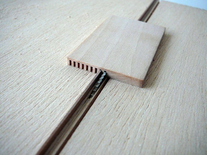

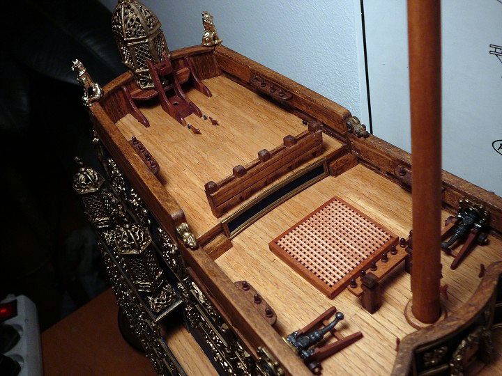

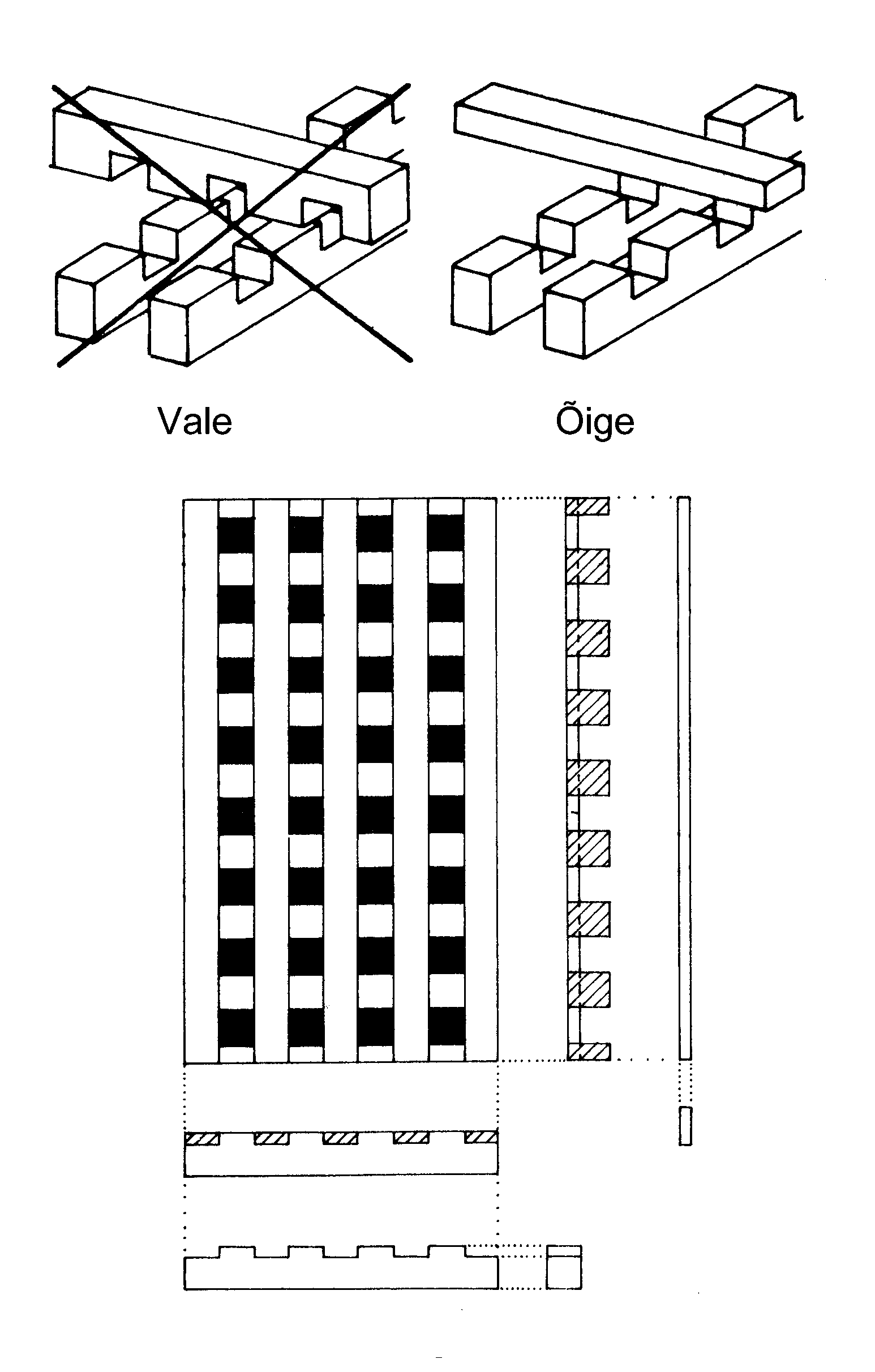

Na každém modelu historické plachetnice se vyskytuje několik průniků skrz paluby, které byly kryty dřevěným mřížovým roštem (angl. Gratings). Rošt se skládal z podélných nosných hranolků a příčných latí - toto tvořilo mžížoví kde otvory mezi latěmi byly maximálně 7x7cm, většinou se dělaly 5x5cm, protože po roštech se běžně chodilo a tak otvory nemohly být větší. Ve specializovaných obchodech se prodávají sety, ze kterých se dá mřížka sestavit, jenže mřížka 3x3cm stojí €1.30. Já jsem se rozhodl, že si mřížky vyrobím sám a po delším zkoušení různých variant výroby jsem objevil na netu postup ruského modeláře, který myslím nemá chybu.

máš doma CNC frézku,ne? Tak vybrus desku do profilu jaký potřebuješ, vyfrézuj do toho drážky a nařezej na plátky. Pak už jenom sesadit a slepit.

nemusi to kupovat, krasa je prave v tom, ze si to vyrobis :) , a da sa to spravit aj bez pily. Staci ti na to maly pilnik. (Hrubka 2mm)
Posutp je rovnaky ako tu, len namiesto aby si to vyrezal pilou tak to vypilnikujes. Ak to spravis presne tak to vyzera velmi dobre. Ale po pravde nie az tak dobre ako tieto :)
