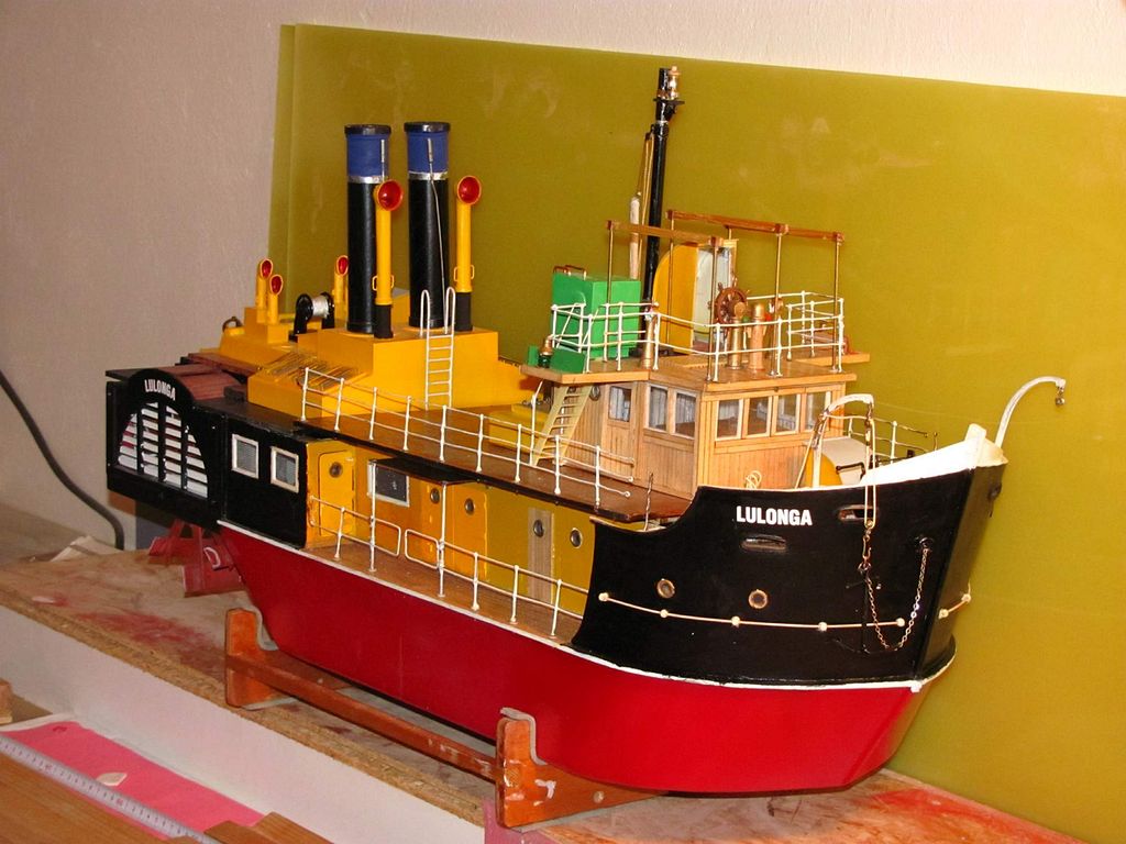

Komíny
Na komíny jsem si připravil papírové trubky Ø 28 mm. Proti výkresu sice mají o něco menší průměr, ale ve výsledku se to nepozná. Zjistil jsem, že nejlepší jsou lepenkové trubky, na nichž je navinut Alobal pro domácnost… krásné, hladké a nezborcené, o tloušťce stěny asi 1 mm… ideál! Je možné použít i trubky, na nichž jsou v samoobsluhách navinuty polyetylenové sáčky. Tyto ale potřebují víc tmelení a broušení. Samozřejmě, že můžete použít i jiné materiály dle vlastního výběru. Obě trubky jsem napustil zředěným lepidlem na polystyren, po zaschnutí nalepil zesílení a patky, přetmelil, přebrousil, stříkl plničem a černou barvou. Horní díl jsem natřel podle výkresu tmavomodrou barvou.
Co na výkresech není – na vršek komínů jsem zalepil mosaznou síťovinu a tu zajistil kroužkem z měděného drátu. Začistil jsem patky a komíny zalepil do hotové a nastříkané zadní nástavby lepidlem na polystyren. Napouštění papírových dílů rozpuštěným polystyrenem, či ředěným lepidlem na polystyren mi zjednodušuje další postup, neboť díly se chovají skoro jako by byly vyrobeny přímo z polystyrenu a podobným způsobem, jako při práci s kity se provádí potom i jejich zpracování – lepení a povrchové úpravy.
Kotevní jeřábky
Kotevní jeřábky, které jsou upevněny na přídi, jsem zhotovil z Cu trubičky o vnějším Ø 4 mm, kterou jsem podle výkresu uřízl asi o 4 cm delší, než je viditelná část nad palubou. Na horní straně trubičky jsem nařízl pilkou na železo zářez do hloubky 4 mm, trubičky ohnul podle šablony a asi od poloviny pozvolna sklepal kladivem až na doraz. Před doklepnutím na kraji jsem vložil do zářezu pásek mědi s otvorem o Ø 1,5 mm, který bude sloužit jako závěsné oko a sklepl na doraz. Plochou část jsem podle výkresu ke koncům zúžil pomocí půlkulatého pilníku. Na jeřábky jsem zavěsil kladky.
Žebříky
Kovové žebříky jsem spájel v jednoduchém přípravku se zářezy, majícími vhodnou rozteč (asi 8 – 9 mm pro zvolené měřítko). Bočnice jsem udělal z delšího Cu drátu Ø 1,5 mm, příčky jsem na stejnou délku nastříhal z Cu drátu o Ø 0,8 mm. Celek jsem spájel cínovou pájkou, začistil a naohýbal podle výkresu, zastřihl jsem potřebnou délku, naletoval patky, kde bylo třeba a nakonec natřel bílou barvou.
Žaluzie
Žaluzie jsem po delším laborování nakonec po radě přítele Petra Hájka lepil na upraveném přípravku.
Další inspirace
Jak vyrobit žaluzie popisují dříve zveřejněné články:
Výroba žaluzií ventilace
Výroba žaluzií ventilace trochu jinak
Přípravek musí být užší, než je šířka žaluzií, neboť se naň pokládá PSH rámeček, do kterého se vlepují jednotlivé pásky PSH jako vlastní žaluzie. Rozměr rámečku odpovídá otvoru na zádi modelu, do kterého by se měl těsně vejít. Podle výšky „schůdků” a jejich přesazení dostanete výsledný vzhled žaluzií. Já jsem zvolil lišty tloušťky 4 mm, ze kterých jsem tento stupňovitý přípravek slepil jako blok. Povrch přípravku jsem polepil izolepou, aby se mě žaluzie při lepení neslepily s přípravkem.
V tomto případě z 0,8mm PSH o šířce 8 mm jsem nastříhal delší pásky. Z nich jsem stříhal už potřebnou délku vlastních žaluzií podle vnitřních rozměrů rámečků. Rámeček jsem položil na přípravek, jednotlivé pásky žaluzie jsem pak na krajích potřel lepidlem na polystyren a postupně vkládal do přípravku a tím lepil i k rámečku.
Hlídal jsem si, aby žaluzie na viditelné vnější straně byly v rovině s rámečkem. Po částečném zatuhnutí lepidla jsem rámeček sejmul z přípravku, zkontroloval, jak sedí jednotlivé žaluzie, a pokračoval s lepením druhého kusu.
Výsledek jsem nakonec kontroloval přímo na modelu, ale ještě nelepil, lepil jsem je až po konečné montáži koles do téměř hotového modelu.

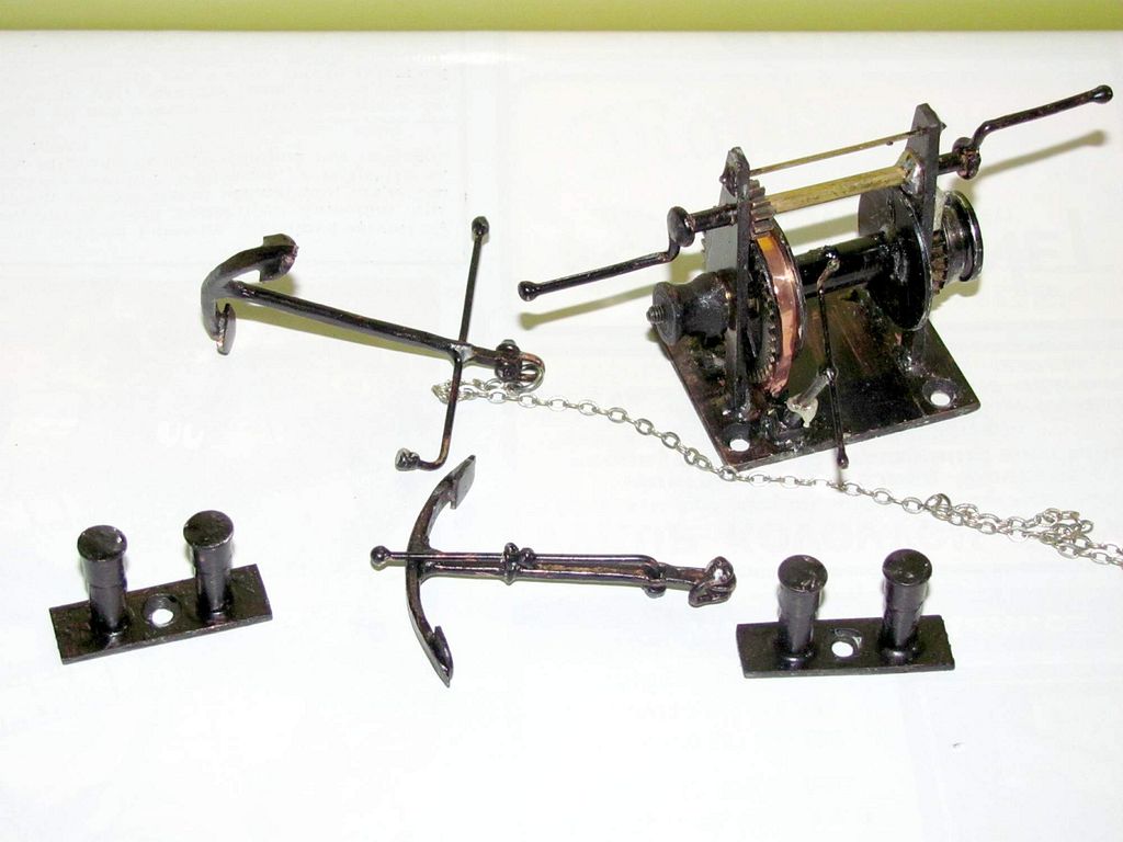

Kotvy
Obrázek 17 z 22
Kotvy jsem zhotovil z Cu drátu spájené cínovou pájkou <5434>, vazáky ze silnější mosazné kulatiny. Stejně mírně komplikované bylo zhotovení kladek a kladkostrojů. Kotoučky do kladek jsem „soustružil” z mosazného drátu opět ve svém improvizovaném soustruhu z vrtačky. Těla kladek jsem dělal z mosazného plechu.

Zjistil jsem, že v plánu chybí kotevní vrátek. Ten jsem zhotovil z tišťáku a koleček od budíku a drátu. Další naviják na lodním jeřábu jsem zhotovil opět z mosazného plechu a převody ze škrtátek ze zapalovačů. Podobně jsem udělal pomocný naviják pro kotvu.
Přední palubu jsem polepil laserovanými deskami 4x80 mm, po nalakování epoxidem jsem na ni přilepil přední „vlez”, přišrouboval vazáky, kotevní vrátek a usadil kotevní jeřábky.

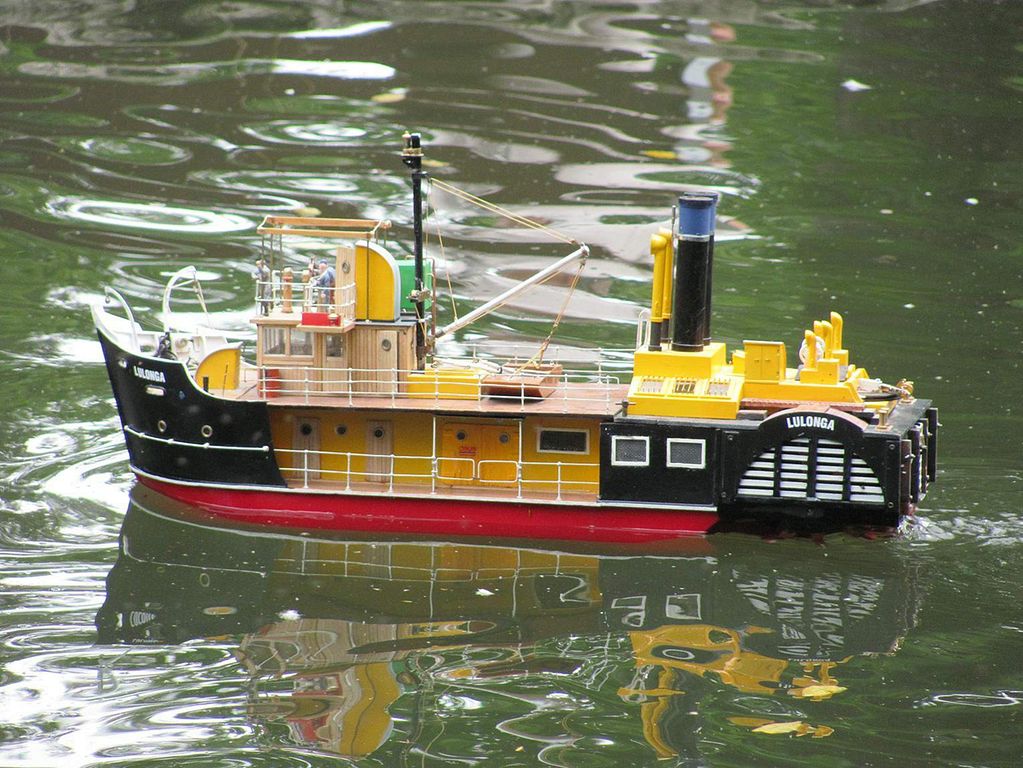

Elektrické vybavení
Závěrečné práce se týkaly elektrického vybavení. Jako poziční světla jsem koupil hotové archaické lucerny osazené LED diodami, další LED diody jsem umístil do nástavby jako vnitřní osvětlení, napojeny jsou na baterii přes panel s rezistory. Napájení je z Pb akumulátorové baterie 12 V, spínání manuálně před jízdou.
Obrázek 21 z 22
Zakoupil jsem zvukový modul (na bázi Picaxe) imitující zvuk parního stroje a modul mlhového rohu. Reproduktor pro mlhový roh jsem připevnil pod komíny v zadní nástavbě, reproduktor pro parní stroj je za levým mřížovaným oknem do strojovny, za pravým oknem je přístrojová piezosirénka coby siréna. Při 12 V píská docela obstojně. Parní zvukový modul je zapojen v obvodu el. regulátorů (ESC), siréna a mlhový roh se zapínají 2. kanálem přijímače pomocí páčkového serva, které spíná mikrospínače, které spínají +12 V k Pb akumulátoru, - pól je společný.
Servo kormidla je umístěno na zádi mezi řemínky náhonu koles. Vlastní kormidlo je zhotoveno z balsy napuštěné zředěným epoxidem, přetmelené, vybroušené a nalakované. Hřídel kormidla je vyveden v těsném mosazném pouzdru nad čáru ponoru. Servo kormidla se ovládá nezávisle 4. kanálem přijímače.
Jak jsem psal, tak kolesa jsou poháněna nezávisle na sobě, každé ozubeným řemínkem od motoru s převodovkou. Každý motor je řízen vlastním elektronickým regulátorem. Zapojeny jsou z jednoho kanálu přijímače přes Y-kabel s elektronickým mixem, takže je možné jeho pomocí přímo s modelem manévrovat (kanál 1 a 3). Pro ovládání používám aparaturu HK T6A 2,4 GHz.
