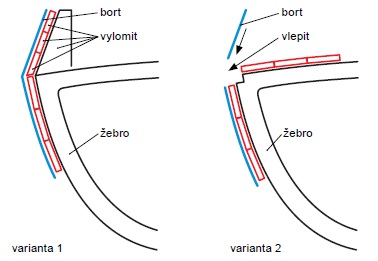

Další postup závisí na konstrukci předlohy. Pokud jde o vojenskou loď, jejíž paluba je lemovaná jen sloupkovým zábradlím, není co řešit. Složitější je to u modelů lodí s bortem (plné ocelové zábradlí) po celém obvodu paluby. Dříve jsem dělával další kopyto a tuto část laminoval zvlášť - obdobný způsob najdete u řady stavebnic, kde je tato část samostatně vylisovaná. Nyní tak dělám jen krátké borty, které se vyskytují na přídi nebo i zádi některých lodí. Tento kousek laminátu potom vlepím do osazení mezi palubou a trupem, na které byste neměli zapomenout při lepení základu paluby.
Současný postup při zhotovení bortu po celé délce paluby jsem popsal minule. Teď jen doplnění: Před laminování této části podélníky v místě bortu přelepím papírovou hnědou lepicí páskou. Ta potom usnadní odstranění již nepotřebných planěk, po vytvrzení laminátu je prostě vylomíme. Výhoda tohoto postupu je v tom, že bort je pevně spojen se skořepinou trupu a nehrozí jeho odlomení.

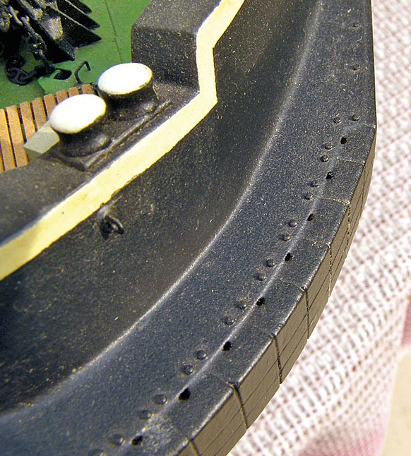

Tmelit a brousit je potřeba tak dlouho, až je povrch bez jakéhokoliv kazu. Kvalitu práce kontroluji lehkým nástřikem tmelu, později základní barvy. To odkryje většinu i těch nejmenších nerovností, je jen potřeba se dívat pěkně proti světlu. Současně vrtám a piluji všechny otvory pro průvlaky do bortu a podélné otvory u paluby pro odtok vody.

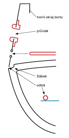

Obrázek v článku Malá poznámka k těmto často rozsáhlým výřezům v bortu: I já jsem se dlouho domníval, že jsou v úrovni paluby. Omyl, podíváme-li se na průřez bortem, vypadá to trochu jinak (viz obrázek). Normálně voda stéká do podélných korýtek a z nich otvory o průměru necelých 10 cm (podle velikosti lodi) ven. Těmi velkými výřezy voda odtéká, až když je jí opravdu hodně.

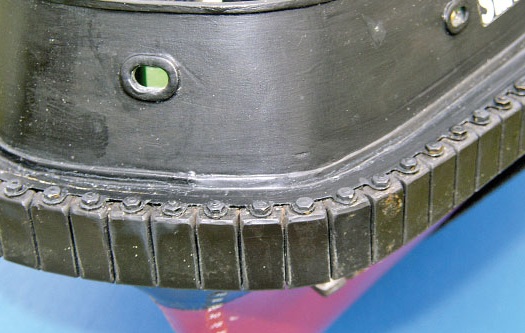

Pomocí tmelu a brusného papíru (pod vodu) dáme konečnou podobu celému trupu, tedy i krytu pouzdra hřídele a oděrným lištám. Ty mívají několik podob, od normálních dřevěných trámků třeba i s vylepšením ocelovou pásovinou přes navařené ocelové trubky až po gumové pásy a různé kostky, které kryjí nejnamáhanější místa u moderních remorkérů. Dřevěné a ocelové prvky by neměly dělat velké problémy, hlavně je dobře přilepit. Poslouží pomocné kotvicí trny zapuštěné - zapájené do oděrek.
Obrázek v článku Obrázek v článku Horší je to s gumovými kostkami, které mívají nejrůznější tvar. Na trup si nejdříve narýsuji linie, kde tyto oděrky vedou. Pak už na trup lepím řadu balzových a smrkových hranolků. Okolo potom postavím papírové mantinely a vše „zapatlám“ epoxidovým tmelem. Pokud jsou třeba v kostkách otvory, do naznačených kostek vyvrtám otvory a z horní i spodní strany lepím prolakované pásky kladívkového papíru (ve skutečnosti používám staré diplomy), ty po zatmelení představují ocelové plechy, které kostky fixují. Dá to trochu práce, ale výsledek stojí za to. K imitaci šroubů a nýtů, které to drží pohromadě, se dostanu až později.

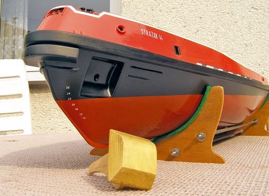

V těchto okamžicích je nutné již mít stojan, kam můžete trup položit. Dvě podpěry vyřežu opět podle žebrorysek. To proto, aby model ve stojanu seděl úplně ve stejné poloze jako ve vodě skutečná předloha. Potom stačí jednoduchá pomůcka: hranol, tužka a izolepa. Nyní bez problému nakreslíte vodorysku na jakkoliv složitý tvar trupu. Používejte ovšem pouze měkkou tužku a ne nejrůznější fixy, ani neryjte souvislou čáru hluboce do trupu, protože i po nástřiku barvou jsou tyto rýhy stále vidět, Barvu, kterou použijete jako první, nemaskujte, teprve ty, které přijdou nahoru. „Val“, který se vytvoří u maskovací pásky, již pod další barvu neschováte.

odtoky
RomanT/MB
Na moderních lodích jsou opravdu odtoky pomocí kulatých trubek -paluba -bort - a velké díry v bortu jsou na odtok velkého množství (bouře a pod. ). Malé se utěsňují zátkami , aby například při manipulaci s palivem to po palubě neteklo do moře ...dokonce jsou přístavy kde to zatloukáte befelem ....svody na odtok jsou i na nástavbách ...
odtoky
Zdenek Bílek
Takové odtoky, které popsal Roman jsou tak dělané i na nákladních lodích, které nemají "plnou falšburtu", ale trubkové zábradlí. Zábradlí má tzv. "okopovou" lištu, která je přivařená ke stojkám zábradlí a k palubě, takže vlastně brání vodě ve volném odtékání z paluby pryč. Velkému množství vody (vlny) to nijak nepřekáží a zbytek je z paluby odveden odtokovými trubkami, o kterých píše Roman. To jen pro doplnění.
Zdenek

Odtoky
Zdenek Bílek
Tady je obrázek pro ilustraci:
http://en.wikipedia.org/wiki/File:Bulwark.jpg
Myslím, že je to docela názorné a zároveň se jako bonus lze naučit Anglickému a Ruskému názvosloví :) .
