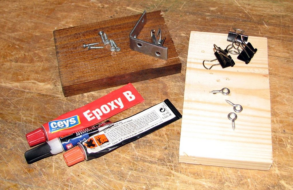

Možná to mnozí znáte taky. Práce s lepidly v tubě není zrovna nejsnadnější. Dvousložkový epoxid je obzvláště prevít. Vezmete složku A, vymáčknete, zavřete a odložíte na stůl plný věcí. Pak vezmete složku B, vymáčknete vedle vymáčknuté složky A, uzavřete tubu a odložíte na stůl plný věcí. Pak mícháte a lepíte… a o chvilku později, kde je složka A?
Abych se vyhnul hledání a tím prostojům, vzpomněl jsem si na jeden stojánek, který si udělal malíř na temperové barvy. Bingo! To je ono!

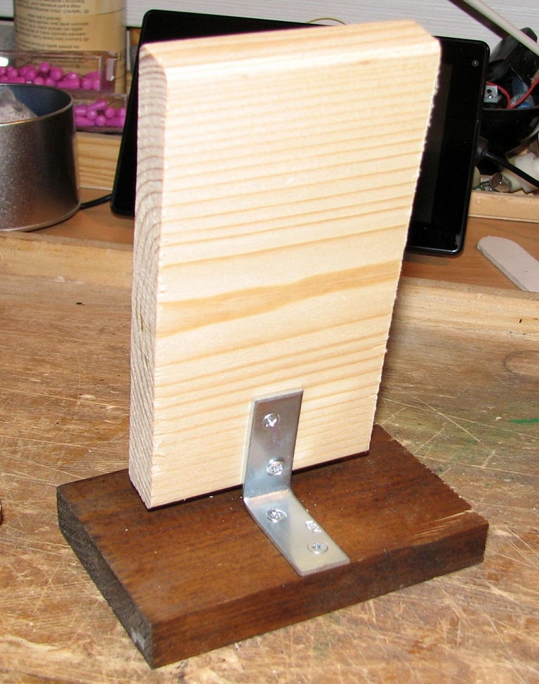

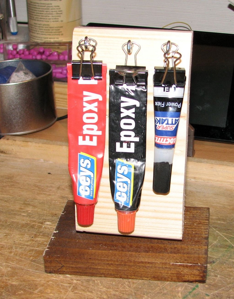

Stačí dvě malá prkýnka, několik hřebíčků, skobiček nebo oček, úhelníček a čtyři vruty. K tomu všemu klipsové svorky na papíry, stačí ty nejmenší. Prkýnka lehce zabrousíme, ti pečlivější je přiříznou anebo natřou. Pomocí úhelníčku vytvoříme stojánek, na který dáme hřebíček, očko či skobičku, na které budeme tuby věšet. Jak? Stačí klipsu přichytit na konec tuby a zavěsit.
Dílo je hotové max. za 10 minut. Teď stačí po zavření tubu zavěsit. Už ji nehledám. Vždy okamžitě k dispozici a navíc nehrozí, že třeba sekundové lepidlo rozplácnu narychlo odloženým kladivem. Plně se mi osvědčil malý stojánek na tři tuby. Megalomanství se meze nekladou

bezva nápad jednoduché a účinné..... po tchýni se na mě před týdnem vysypalo ze šuflíku asi 200 klipsen tak je zhned využívám.
Jen to obměmím v závěsný zásobník na zed....přece jen těch tubiček je tu trošku více
Komentář Strýčka Plachty
O vložení následujícího komentáře poprosil Strýček Plachta:
"Kolega Vaškeba musí tubu vyháknout, zřejmě i odstranit klipsu, aby se mu nepletla při lepení nebo aby nebránila srolování použité části tuby. Já to mám tak, že svislou část stojánku tvoří kousek palubky. Tuby zastrkuji nastojato do její drážky jejich rolovacím koncem. Vidím to jako jinou praktickou možnost."
