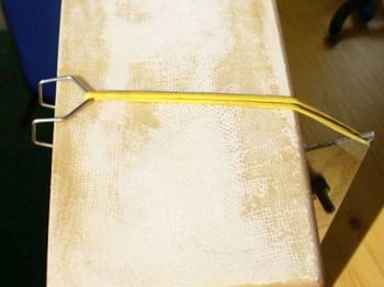

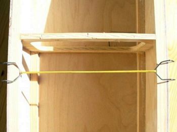

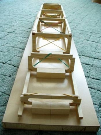

Tento nápad mi probleskl hlavou při zvažování principu pro udržení a přitlačení v místech lepení nosníků k přepážkám
na modelu. Jelikož nejsem zastáncem různých špendlíků a hřebíčků při fixaci lepeného dílu (nepříjemné zbylé dírky) a
(možnosti rozštípnutí nosníku). Snažil jsem se to vyřešit po svém.Nutno dodat že během postupu stavby se pro sponky našlo i
spousta dalších uplatnění.Jak vidno z obrázků.
Lepení nosníků za pomocí sponek
Fixace - pomůcky pro souosost motorových hřídelí

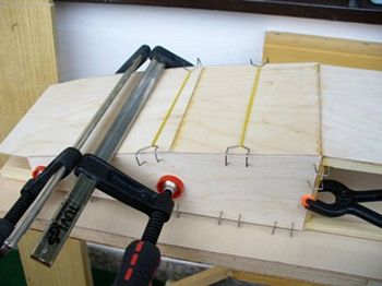

Lepení obšívky trupu – svěrky v místech přepážek
Způsob přitlačení boků trupu

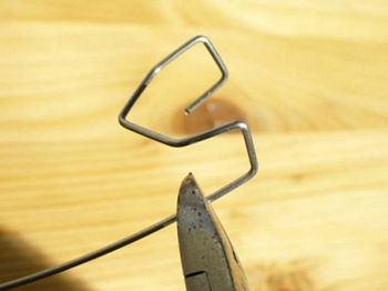

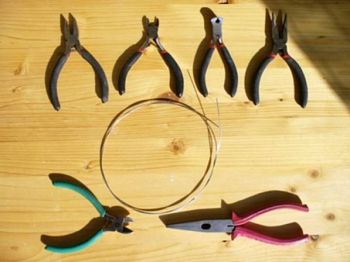

Výroba je velice jednoduchá a příprava jedné sponky nezabere více jak dvě minuty! Použil jsem materiál ocelová nerezová
struna o průměru 1mm, k ohýbání jsem použil několik druhů kleští – použitím různých velikostí čelistí, je
možné si vytvořit sponku o libovolné velikosti a tvaru.

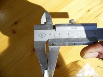

Tloušťka struny 1 mm
Ocel.nerezový drát + nástroje

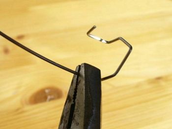

Postup při ohýbání je zcela prostý a já pro tento účel použil pouze vlastní sílu a kleště.Rovněž není zcela nutné použít
stejný materiál jako jsem použil já – pokud však bude měkčí (měď,mosaz,hliník),je třeba mít na paměti že je nutné zvolit o
něco silnější průměr!
Ohýbaní v ruce – u struny poněkud pracnější ale jde to.
Zkrácení na požadovanou délku

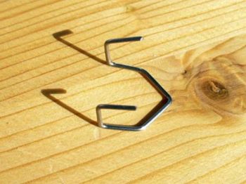

Po hrubém vytvarování a odštípnutí kleštěmi jsem ještě upravil ohyby dle potřeby a oba konce poněkud vyhnul – tak aby
nedocházelo k odírání při nasazování sponek.
Hotová sponka

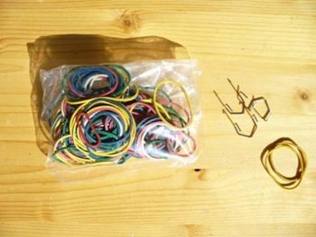

K principu funkce stahování materiálů jsem použil obyčejné gumičky (jakékoliv papírnictví či domácí potřeby je mají).Délka
použitelnosti je závislá na velikosti použitých gumiček.Rovněž jde relativně regulovat sílu napnutí použitím 1-2-3 gumiček
na jedno sevření.Funkci spojek lze použít i do tvaru trojúhelníku nebo čtverce (prostě jak to koho napadne a použije).
Používané gumičky
