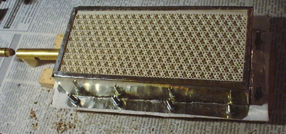

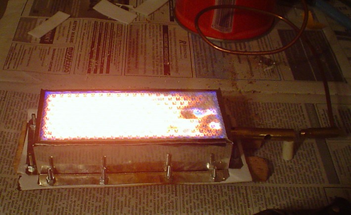

Tak jsme opět po čase zaznamenali v Upperlandskych loděnicích zvýšenou aktivitu. Vzhledem k tomu, že cheddarovské hořáčky ve skladu postupne
dochazejí, byli jsme nuceni se pustit opět do vyvoje v našich laboratořích. Keramicka desticka „Meva“ zmenšená na 12x6cm je přecijen ještě dosti velká
na to, aby to nějak kloudne hořelo. Právě kvůli laborování, jsme byli nuceni sáhnout po poněkud netradiční konstrukci rámeček a dno zvlášť.
Dovnitř jsme se pokoušeli postupně umisťovat různé děrované a tvarované překážky, aby směs plynu a vzduchu stoupala nejen na konci hořáku, ale pokud
možno přes co největší plochu a rozežhnula keramiku do červena ve větší ploše, což se jeví z hlediska výhřevnosti a spotřeby plynu jako optimální. Nakonec se
nám nejvíce osvědčily plechové spony tenké proužky konzervového plechu 2-3mm šířky a cca 12cm delky, srolované do spirálek. Jimi je vyplnen prakticky cely
vnitrek misky jenž je sešroubován z již zmíněného rámečku a dna taktéž z konzervového plechu 12 šroubky. Jako těsněni byla pouzita keramická páska, kterou do
našich dílen dotáhla ze zubní laboratoře Olinka. Jak to funguje, je zřejme z fotografie.
