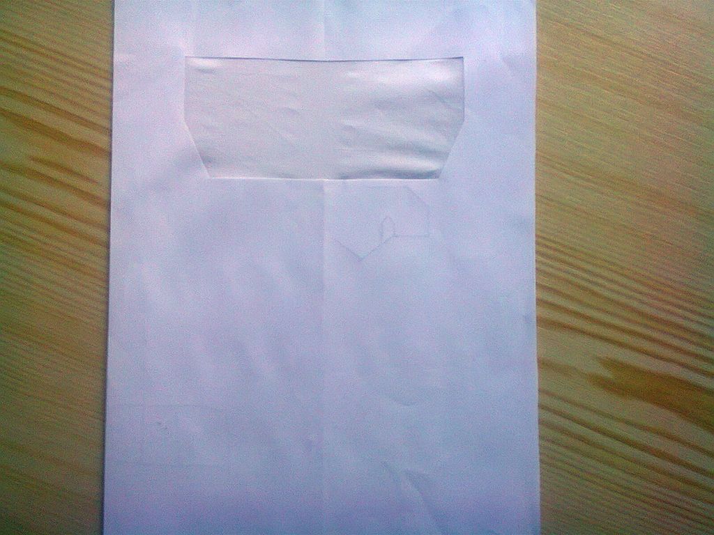

Tuto metodu jsem našel na jedné polské stránce, a když jsem si ji vyzkoušel, tak jsem se rozhodl, že se čtenáři MoNaKa podělím. Přiložené vlajky jsou výsledkem prvního pokusu, takže mají některé vady, které postupně opravím.
Na výrobu vlajek jsem použil obyčejný bílý papír, batistové plátno a obyčejnou tiskárnu.
Do prvního papíru jsem vystřihl čtverec. Prázdné místo jsem vyplnil batistem (musí být napnutý) a zespodu jsem přilepil neporušený papír.

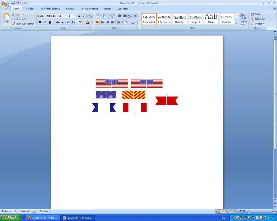

Na počítači jsem si v malování vlajky zkopíroval a upravil, aby byly pěkné. Pak jsem je zkopíroval do Wordu a tam je zmenšil na požadovanou velikost.
Vlajky jsem vytiskl na připravený papír s plátnem a vystřihl.

bezva nápad , jen mě napadá že herkules by mohl rozpít tisk nebo máš Tome tisk laserovkou?
Pro inkjet by možná stálo za to jemně nalakovat ten batist před tiskem a po zaschnutí inkoustu znovu , ale jen nitrolakem né lihovými či vodními laky.
Word?
Snek
Ahojky, pro zmenseni a umisteni vlajek na papir bych ti doporucil pouzit programky pro praci s grafikou. Komercni MS Word nebude tim nejlepsim pomocnikem.
Koukni se napriklad na Gimp a nebo i obycejny IrfanView, ktery je pro tento rychlo-ucel asi nejvhodnejsi. Nastavis si rozmer obrazku i presne umisteni v oblibenych evropskych jednotkach milimetrech.
Jinake nejlepsi reseni je rucne resamplovat velky obrazek na mensi a tisknout primo rozmer ktery pozaduji. Prace s pocitacovou grafikou je ovsem mimo rozsah tohoto fora.

Ja bych na to pouzil nejaky vektorovy program. Treba inkscape je zdrama a dost dobry.
Nevyhoda delat to takhle je ztrata kontrastu a detailu pri resamplovani, nejvic to pujde videt na hranach ktere nebudou ostre jak by mohly byt(co by tiskarna dovolila).

Dobrý den, časem bych něco zkusil ale zatím mi to stačí. Vlajky jsem si přeskenoval z originálu, v malování jsme je upravil a dodal jim barvy a to v rozměru cca delka 5 cm a pak je ve wordlu zmenšoval. Tím mi vznikla detailní vlaječka. Zatím mi to stačí ale časem se určitě poohlédnu po lepším programu.
Re: Program
TomHlach
Dobrý den, jak jsme psal upravuji vlajky v malování a dávám jim barva podle skutečných vlajek takže tiskárna pak dělá syté barva které si myslím odpovídají. A ten batist je tak jemný že hrany jsou rovné až až. Ale nechám to na posouzení až na některý závod :) s pozdravem Tomáš Hlach

S ohledem na zachování kvality bych dodporučil práci s vektory. Na netu je spousta hotových souborů většinou v eps formátu, který by měly zvládnout i frree programy. Soubor se vloží a upraví. A následně je možné s ním pracovat podle návodu autora článku.
Např. zde http://www.seeklogo.com/ Do vyhledávacího pole zadat flag.
Vektor má jednu velkou výhodu - změna rozměru nemá vliv na kvalitu. Obvyklý obrázek je totiž bitmapa a ta musí být velmi kvalitní aby byla použitelná. To tzv. kostičkování nebo "zubaté" hrany jsou právě dobře vidět na grafice typu vlajky, kde jsou pravidelné geometrické tvary.
Dovolím si tvrdit, že Word i Malování nejsou vhodné skoro ani elementární grafiku. Ale Ti co je takoto používají, tak mají můj obdiv.
TomHlach
Děkuji moc za příspěvky. Myslím si že při tomto rozměru mi zmenšení ve Worldu kvalitu zlepší ale jak jste psali časem by určitě bylo lepší abych se po něčem lepším podíval děkuji :) S pozdravem Tom
