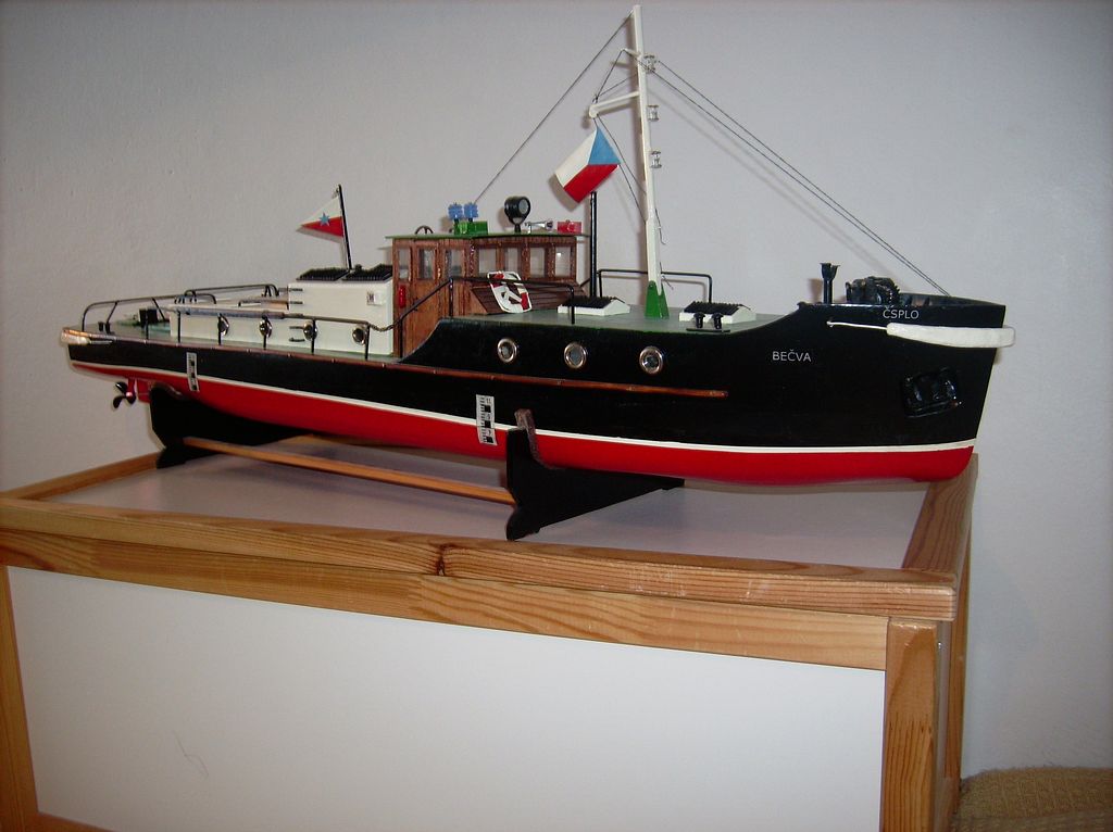

Ještě než zaschla barva na VLTAVĚ jsem věděl, že by to chtělo konečně nějakou maketu. Nabídka plánků dostupná nám obyčejným nezkušencům mi připadá být velice malá. Nejzajímavější a nejdostupnější pro mne, nového začátečníka, byla BEČVA. Stavbu jsem začal tím, že jsem si pořádně prohlédnul nákres a zhodnotil svoje schopnosti. Jako první jsem zhotovil modrá světla na střeše kormidelny a světlomet a potom teprve začal se skutečnou stavbou. Trup je celodřevěný, plaňkovaný. Na žebra jsem použil 3mm lipovou překližku a nebylo to rozumné. Chce to 5mm a prostě v tomto nešetřit. Překližka se snažila různě ohýbat a kroutit, při přibíjení špendlíků rozštěpovat. l jsem poskládal z lišt 10x2mm a vlepil na žebra. Je dostatečně pevný, opravdu není potřeba vyřezávat ho složitě z překližky. Stavěl jsem dnem nahoru na rovné desce klasickou metodou. Při lepení planěk jsem nadělal spoustu chyb a nerovností, dokonce na některých místech jsem musel nalepit druhou vrstvu, aby to aspoň nějak vypadalo (moje první plaňkování, a určitě ne poslední). Trup je kitovaný, není laminovaný (nemám s laminátem žádné zkušenosti). Na kitování používám obyčejný tmel na dřevo, potom brousím, dále několikrát natírám barvou huštěnou dětským zásypem. Musím ale přiznat, že laminovaný trup by vypadal podstatně lépe a byl daleko odolnější, s názorem, že není třeba laminovat nesouhlasím.
Nástavba je z překližky 1,5mm. Imitace protiskluzového vroubkování v palubě vznikla nalepením skelné tkaniny (přesně podle návodu). Drobné díly jsou převážně z překližky a různých kovových maličkostí zakoupených v železářství. Nejsem příznivec plastů, myslím si, že už jich je kolem nás dost. Kormidelna je překližka a na ní pásky tenké překližky tl. 0,5mm, namořeno, nalakováno. Kormidelna má odnímatelnou střechu. Světla jsou na minivrtačce stočené LED diody. Barvy jsou běžné venkovní. Světlomet převážně složený z pouzdra na LED diody. Sklíčko světlometu je odlévané lepidlo Herkules do plastového kroužku a má zajímavý čočkovitý tvar. Světla nejsou funkční. Naviják jsem zhotovil převážně z vyřazeného krokového motorku na doplnění toneru v kopírovacím stroji a je nefunkční. Podle plánu jsou v podpalubí tři kulatá okna, na dostopných fotografiích jsou okna čtyři, já tam dal tři a co je správně, nevím. Vlajky vyrábím z běžného kancelářského papíru, který předem barvím obyčejnou vrchní barvou a až potom stříhám na požadovaný tvar. Nálepky jsou zkopírované a vystřihnuté části z plánu, některé obtažené fixem. Potom je natřu průhledným lakem. Moje grafické schonosti u počítače mi více nedovolují.
Pouzdra všech hřídelí (i kormidla) jsou spájené mosazné trubičky, tubus 5/6mm, kluzná ložiska1,8/2mm. Hřídele jsou 1,8mm drátové výplety na kola a na nich našroubované dvě vrtule Graupner 30mm. Prozatím to funguje dobře. Náhon obstarávají dva motory 400 napřímo, nabíjecí baterie je bůhvíco a bůhvíodkud na 4,8V. Použitím nesprávné baterie je pohyb na vodě celkem realistický. Správné by bylo spojení hřídelí převodovkou do pomala (samozřejmě tak, aby se hřídele točily proti sobě) a použití vyššího napětí, ale na naše občasné projetí s dětmi to stačí. Vyrobil jsem jednoduchý tranzistorový regulátor buzený do báze přes 10k Ohmů potenciometr. Nejenom že se tranzistor přehříval, ale byly i problémy s rozběhěm. Motory je totiž nutné zapojit paralelně, jinak se vždy jeden z nich po krátké době zastaví (je to ten, který má větší třecí zatížení na hřídeli). Při paralelním zapojení se snižuje jejich elektrický odpor a tím zvyšují proudové nároky na baterii a regulátor. Tímto se stal můj primitivní regulátor nepoužitelným, i když na jeden motor funguje naprosto bezvadně. Proto jsem na servo přepojil obyčejný rozpínač a trápení s regulací jsem vzdal. Na ovládání používám 2-kanálovou AM soupravu, která bohatě stačí. Je zajímavé, že její cena je přibližně stejná jako jednokanálový MARS bez serva z mých dětských let, akorát její kvalita a dnešní platy jsou úplně jinde.
