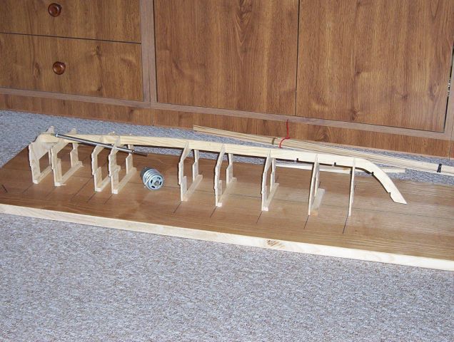

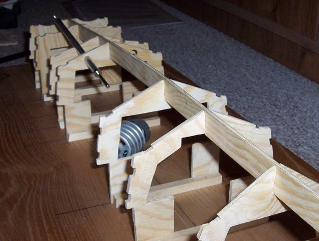

Celá kostra byla kompletována na laťovce ze dveří staré skříně. Žebra jsou vyřezána z překližky 5mm, stejně tak kýlový vazník. Jelikož se paluba směrem k přídi zvedá, mají žebra navíc přídavek, pomocí něhož jsou taky přichycena k montážní desce. Původně jsem zamýšlel udělat rozmístění žeber hustší, ale je to zbytečné - proto ty neobsazené zářezy v kýlovém vazníku, zejména u přídě. K montážní desce jsem je přichycoval pomocí hřebíčků.

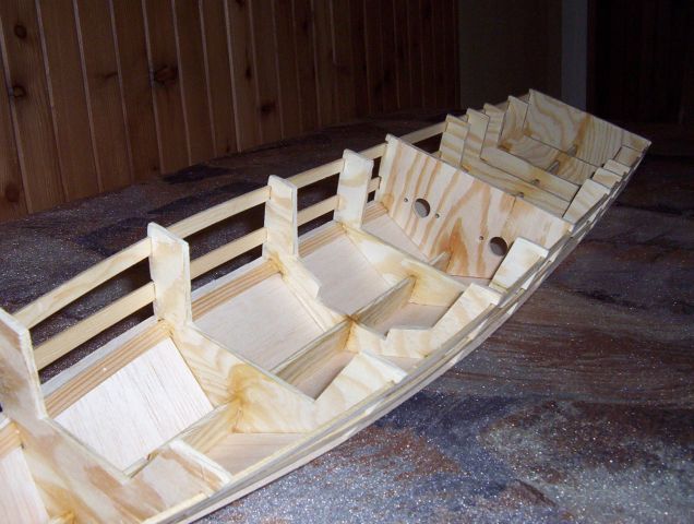

Jakmile jsem vše vyřezal, vyvrtal otvory pro hřídele a motory, tak jsem kostru zkusmo sestavil. Vše pasovalo, takže jsem žebra přichytil hřebíčky a mohlo začít lepení. Celá kostra je lepena 5-ti minutovým epoxidem. Nejprve byl přilepen kýl k žebrům, pak jsem postupně lepil lišty, od zrcadla směrem k přídi a fixoval jsem je špendlíky z nástěnky. Po zaschnutí lepidla jsem zabrousil přesahy, hlavně na přídi, a vyzkoušel, jestli pasují hřídele.

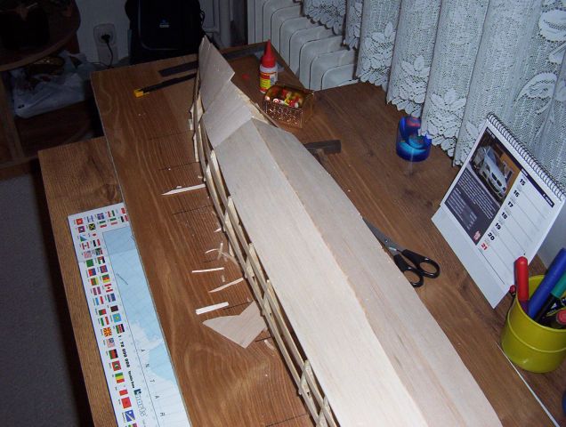

Rozhodl jsem se tedy pouze pro balzu napuštěnou pryskyřicí a posléze vytmelenou. Začal jsem potahovat dno, od zádi dopředu. Byla použita balza tl.2 mm. Lepil jsem herkulesem a fixoval opět špendlíky z nástěnky. Vzniklou spáru jsem pak zalil epoxidem. Podél hrany jsem balzu obříznul a začal oblepovat hranu mezi dnem a boky pásky z balzy. Pomáhal jsem si při tom špendlíky a svorkami. Jakmile herkules zaschnul, obrousil jsem hranu tak aby lícovala s boky. Jelikož jsem ještě před přilepením boků potřeboval udělat šablonu paluby pro její pozdější výrobu, tak jsem trup odříznul od montážních přídavků a zbrousil je do roviny (kromě přídě).

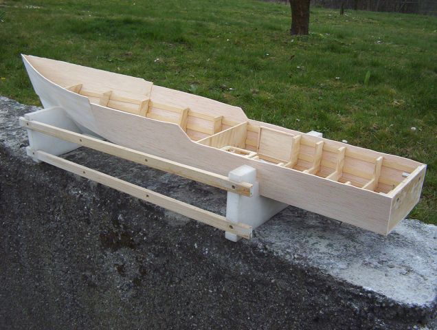

Spoje potahu hrana - dno jsem pojistil epoxidem a jal se vyrábět palubu. Když byla hotova mohl jsem pokračovat v lepení boků. Lepeno opět herkulesem od zádi. Trochu horší to bylo úplně vepředu, protože trup je hodně do špice, a tím pádem byl maličko problém pěkně spojit obě poloviny boků tak, aby nebyla špička ujetá. Pomohly svorky, kterými se mi povedlo balzu zafixovat a případnou nepřesnost zavčasu dorovnat. Celé jsem to nechal proschnout a spoje a hrany zevnitř zalil epoxidem. Na druhý den jsem boky nahrubo oříznul a zabrousil veškeré přesahy.
Ačkoliv jsem se zapřisáhl, že na laminování nešáhnu, olaminoval jsem aspoň zrcadlo. Je to rovná plocha, tak nebyly výraznější komplikace.

stavím obdobně,jako ty,ale balsový potah laminuji vždy! skus nepokládat tkaninu do pryskyřice,ale polož ji na suchý trup a štětcem nanášej pryskyřici.Pořádně tkaninu prosyť až je průhledná,postupuj od kýlu k palubě.Tvrnuí urychluji horkovzdušnou pistolí,prohřívám to asi na 50 stupňů.Za 15 minut můžu brousit,tmelit...

Pokud jsi nechtěl nic ponechat náhodě,tak jsi bohužel udělal vše proto,aby tě náhoda dostala.Herkules určitě není nejvhodnější lepidlo.Laminování-pryskyřice je velmi tekutá,proto mě zarazily žmolky v ní.Buď byla stará,nebo jsi laminoval s již tuhnoucí pryskyřicí.Doporučuji trup zvenku olaminovat-nejdříve položit a vytvarovat tkaninu "na sucho" a teprve posléze válečkem vpravit pryskyřici.Trup zevnitř budeš muset vylít taky pryskyřicí(vylít,ne natřít).Hodně zdaru
